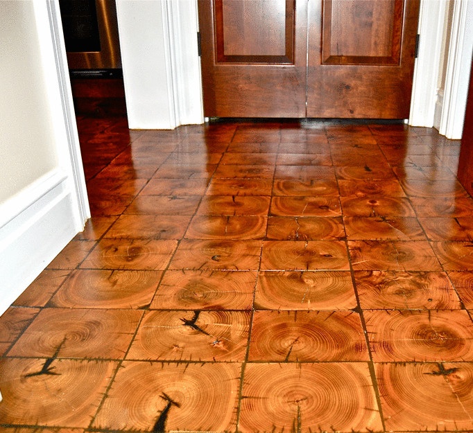

Полы из древесных дисков
Причины, по которым пиломатериалы заготавливаются распиловкой ствола дерева вдоль, а не поперек просты и понятны даже ребенку. Однако наш первый пример предполагает в угоду оригинальности пойти против банальной логики.
Технология проста: напилить заготовок одной высоты, выложить на ровный пол и приклеить. Далее остается отшлифовать поверхность дисков, пространство между ними заполнить затиркой или дисками меньших размеров и покрыть всё полиуретаном.
А теперь представьте, какой красотищи можно добиться, используя диски разных пород дерева!

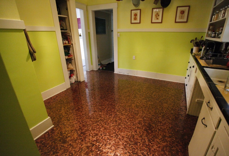

Пол из монет.
Вы целый год складывали скопившуюся в карманах мелочь в копилку и теперь готовы разбить переполненную свинюшку и разгуляться от души? Не спешите тратить свои сбережения на всякие глупости. Для них есть более оригинальный способ применения. Впрочем, что это будут за монеты - новые или уже вышедшие из оборота - решать вам. Можно развить идею и заменить “мелочь”, например, пуговицами или бутылочными крышками.
В отличие от пола из деревянных дисков, тут работа совсем не пыльная, но ОЧЕНЬ кропотливая. Особое внимание стоит уделить выравниванию поверхности. Трещины и неровности следует заделать цементом и шпатлёвкой.
Выкладывать валютную (в прямом смысле слова) мозаику можно сразу на полу, но гораздо проще, предварительно разбив площадь пола на квадраты, работать на столе и собирать узор частями на самоклеющейся бумаге. А затем уже переносить этот непретенциозный пазл на пол. В конце заливаем это всё эпоксидным герметиком с УФ-блокатором и оставляем высыхать. По готовности можно разыгрывать эпизод из мультфильма “Золотая Антилопа”, катаясь по полу и вопрошая “Довольно!”
