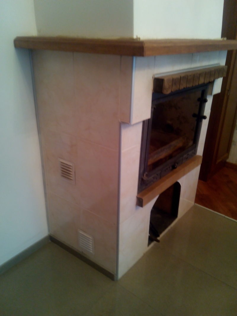

Теперь можно спокойно вздохнуть и заняться творчеством отделки камина на свой вкус, почувствовать себя в роли Врубеля или Шехтеля, известных мастеров оформления каминов. Саму отделку камина можно выполнить деревом, мрамором, речным камнем, в общем на что хватит фантазии и средств. В моем случае выбор был остановлен на керамической плитке и керамограните. Верхний короб камина выполнен из гипсокартона на профиле с подклейкой изнутри алюминиевой фольгой.
На следующей фотографии видны воздухозаборные решетки, нижняя в «рубашку», верхняя в короб. Также был установлен ревизионный лючок с тыльной стороны короба.

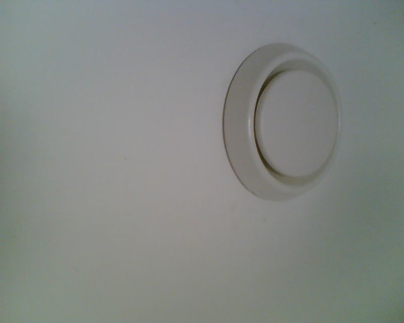

Выход теплого воздуха из короба через верхнюю решетку, в соседние помещения (комнаты и кухню) по воздуховодам проложенным в стенах и аминостаты.
Хочу обратить ваше внимание на использование качественного пластика в аминостатах, первые китайские просто не выдержали температуры выходящего воздуха и стекли по стене, пришлось искать аминостаты с температурным режимом эксплуатации до 120 градусов. Регулируя аминостаты добиваемся равномерной подачи теплого воздуха вовсе соседние помещения.
Сам камин занимает площадь 0,42 м2. Учитывая небольшую площадь комнаты, камин очень эстетично смотрится и является не только ее украшением, но и обогревает весь дом, позволяет приятно провести зимний вечер всей семьей.
