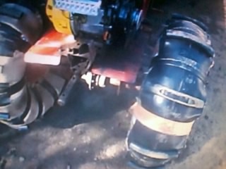

покупать снегоход для одной -двух поездок за зиму на рыбалку смысла нет . не такой уж заядлый рыбак и охотник, а мотоблок зимой простаивал вот и решили его приспособить, материалы использовались разные подручные- метал, резина, дерево. пластик.пенопласт
для изготовления колёс низкого давления взяты две автокамеры. покрышки сшиты из пожарного рукава. снегозацепы из обрезков пластиковой водопроводной трубы. работа несложная . только мешкотная ...снегозацепы из пластиковой водопроводной трубы

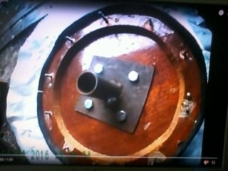

диски вырезаны из двп от старого шкафчика,( для этой цели был специально куплен простенький электролобзик.)  три кольца и один круг скреплены шурупами(одно кольцо с одной стороны круга, два кольца с другой) по диаметру шпильки для крепления покрышки
