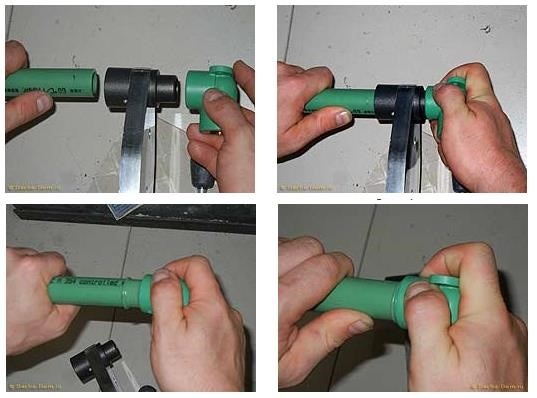

    Полипропиленовые трубы (РР)
    Достоинство - низкая цена и доступность в регионах. Преимуществами являются небольшой вес, долговечность. Срок службы полипропиленовых труб 20 лет. Устойчивость к низким температурам. Не высокая цена на трубы и комплектующие обеспечивает высокий спрос на этот материал.
    Трубы РР заслуженно пользуются доверием среди индивидуальных застройщиков за возможность самостоятельно выполнить систему отопления частного дома без привлечения специалиста. Освоить сварочный аппарат («паяльник») можно за 5 минут.
    Гладкая внутренняя поверхность труб РР продолжительное время противостоит образованию известкового и соляного налёта, обеспечивает низкий уровень шума.
    Порядок пайки полипропиленовых труб
    Недостатки. Основным недостатком полипропилена является его жесткость. Трубы РР очень плохо гнутся, поэтому чаще всего монтируют снаружи. Низкая ремонтопригодность сварных соединений вынуждает менять при аварии целый участок от фитинга до следующего места сварки.
    Практический совет
    Необходимо строго соблюдать рекомендации производителя труб по времени нагрева и усилию запрессовки. При перегреве и сильном давлении излишки пластичной массы могут полностью перекрыть отверстие.
    Линейное расширение трубы на длине 5 метров составляет 6мм., под воздействием температур труба может провиснуть. Для устранения этого необходимо устанавливать клипсы или скобы крепления через 1 - 1,2 м. При скрытой прокладке в каркасном доме - предусмотреть возможность деформации трубы.
    Трубы РР применяют для теплоносителя с температурой до 70С при непродолжительном увеличении до 90С.

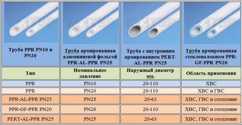

    Другая разновидность - полипропиленовые трубы, армированные алюминиевой фольгой и стекловолокном. Основное преимущество перед трубами РР - рабочая температура 95С. Диапазон рабочих температур шире - до 110С позволяет использовать в различных системах отопления.
    Армирование полипропиленовых труб обеспечивает повышенную жесткость каркаса трубы и поддержание первоначальных размеров и формы.
    Трубы PPR-AL-PPR - армированы алюминием и перед пайкой требуют тщательной зачистки места реза.
    Трубы PPR-GF-PPR - армированы стекловолокном и специальной зачистки не требуют.

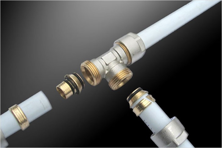

    Металлопластиковые трубы продаются в бухтах длиной до 50 метров и позволяют выполнить монтаж системы отопления с минимальным количеством соединений. Гибкость трубы обеспечивает исполнение поворотов под 900 с минимальным радиусом. Превосходно зарекомендовали в системах теплых полов и при прокладке внутри стен. Монтаж удобен тем, что нет отходов труб.
    Недостатки
    Основные претензии потребителей относятся не столько к самим трубам, сколько к стоимости фитингов для металлопластиковых труб. Существенный недостаток соединительных элементов - зауженное проходное сечение по сравнению с основой трубой. Необходим постоянный контроль бесперебойной работы котла. При его остановке в отсутствии хозяев и замерзании воды, неизбежно произойдет порыв системы. Поэтому систему лучше заполнить антифризом с рабочей температурой до +95С.
    Монтаж металлопластиковых труб предоставляет более широкий выбор вариантов монтажа. Их соединяют тремя способами:
    • Разъемное соединение
    • Условно - разъемное
    • Неразъемное

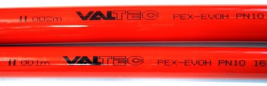

    Сшитый полиэтилен (РЕХ, РЕ-Х)
    Основное отличие сшитого полиэтилена - дополнительные связи между молекулами полимера, обеспечивающие повышенную плотность в пределах 940 кг/куб.м. Температура плавления увеличена до 2000С.
    Сшитый полиэтилен
    Основные характеристики похожи на вышеуказанные материалы.
    Трубы из сшитого полиэтилена могут армироваться:
      • Капроновой нитью.
      • Кевларом.
      • Алюминиевой фольгой.
      Практический совет
      Сшитый полиэтилен обладает эффектом памяти. Если трубу согнуть в нагретом состоянии, после остывания она сохранит заданную форму, а при повторном нагревании опять выпрямляется. Этот эффект с успехом используется при прокладке длинных трасс с поворотами и изгибами.
      Монтаж системы отопления выполняется при помощи компрессионных муфт или обжимных фитингов. Более подробно о монтаже РЕХ труб смотрите на видео Существует около 12 способов сшивки полиэтилена, и каждый производитель утверждает, что именно его изделие - самое надежное. Но практической разницы не выявлено. Так что основным критерием выбора остается цена, которая не на много выше труб из полипропилена.
      К недостаткам можно отнести слабую стойкость к ультрафиолету и необходимость прогрева для выпрямления свёрнутых в бухту труб.
