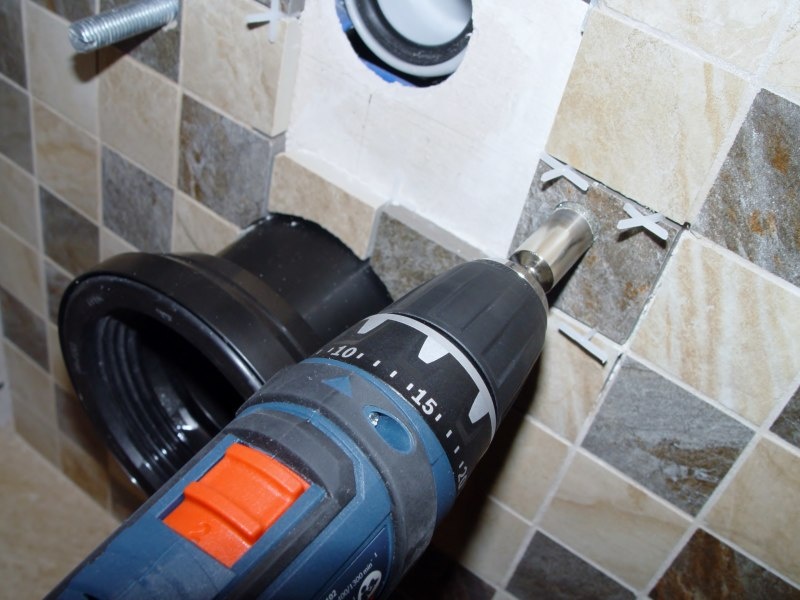

Низ инсталляции (ноги) устанавливаем в направляющий профиль (50х50 мм). Это поможет в последующем нам при обшивке инсталляции гипсоволокном. К полу крепим  раму через отверстия в ногах и профиле 10мм дюбелями из комплекта и винтами с шестигранной головкой. В керамограните легко просверлил отверстия при помощи коронок с алмазным напылением фирмы Практика. Не забываем про водяное охлаждение.  Коронка очень легко справилась с поставленной задачей 4 раза и даже не потеряла свой рабочий вид.

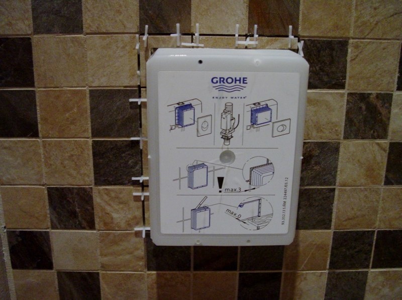

Для того чтобы швы мозаики были одинаковы и не плясали в процессе укладки наших мозаичных ковриков использовал хитрый прием. Так как  ширина шва 2мм между чипами. Купил крестики в 2 мм и забил ими все перекрестия мозаики. Крестики утапливал внутрь до самого конца, до сетки, на которую крепится мозаика. В результате сами коврики приобрели большую жесткость, а швы стали одинакового размера. Все это облегчило укладку и позволило добиться высокого качества. Клей использовал белый для мозаики и мрамора фирмы Ceresit CM115. Можно любого другого производителя. Белый цвет предотвращает изменение цвета плитки после укладки. Особенно это касается стеклянной мозаики и мрамора.
К затирке модно приступать не позднее 24 часа после укладки плитки. Разводим до однородной сметанообразной консистенции и втираем широкой резиновой теркой. Излишки попутно убираем этой же теркой. Даем подсохнуть  15 минут. Затем хорошо отжатой губкой не надавливая, протираем поверхность. Губку часто споласкиваем. Оставшийся налет убираем мягкой ветошью через 4-5 часов. На фото частично затертая расшивкой инсталляция.
Завершающий этап подрезка вокруг труб и кнопки слива на плиткорезе, а также сверление отверстий под шпильки алмазной коронкой с водяным охлаждением.
Рекомендуется делать укладку плитки от середины кнопки, чтобы все смотрелось симметрично. В моем случае, главным было , чтобы чипы мозаики на внешних углах были целыми. Кроме того смещение унитаза даже на 5 см правее существенно затрудняло бы подход к ванне. Поэтому симметрией пришлось пожертвовать.
