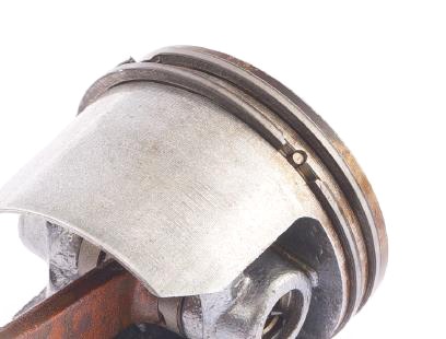

Компрессионные кольца
Для экономии некоторые производители ставят одно компрессионное кольцо на поршень. Особенно это актуально для двигателей небольших объемов. У GS-38 установлено два компрессионных кольца, хотя это не самая старшая модель в линейке.
Обработка поршневой группы
 На фотографиях показана поршневая двухтактного двигателя пилы Denzel GS-38,  произведенная без экономии на технологических операциях:
  • Цилиндр хонингован и покрыт хромом
  • Шатун имеет антикорозийное медное покрытие
Такая обработка в 3-5 раз повышает устойчивость к износу и увеличивает стойкость к коррозии, что увеличивает ресурс двигателя.
