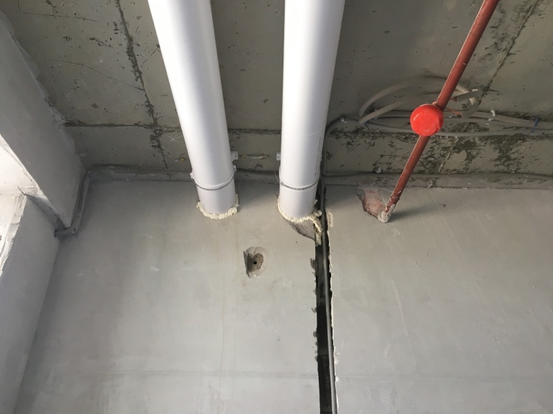

Далее этапы работы:
-Разметил и заказал алмазную резку (Проемы по 20см)
-Воздуховоды крепил на специальные держатели, а также страховал перфолентой
-Воздуховоды во втором помещении, переход из 160 диаметра в 125
-В третьем помещении два анемостата

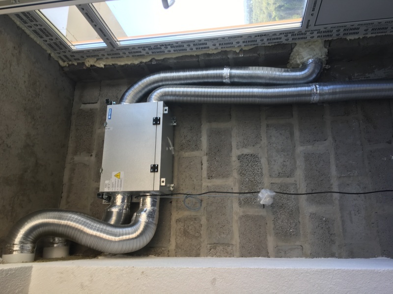

-Теперь переходим к установке блока и его подключении к каналам
Для выключения улицы выбил пару кирпичей, просверлил отверстия в обрешётке из металла и закрепил там диффузоры с закрепленной гофрой
-Поставил сам блок и подключил все вент. каналы
-Все каналы на блоке 125мм, но на выходы в квартиру перешел на 160 чтобы добиться приемлемой скорости движения воздуха
На этом все готово.
