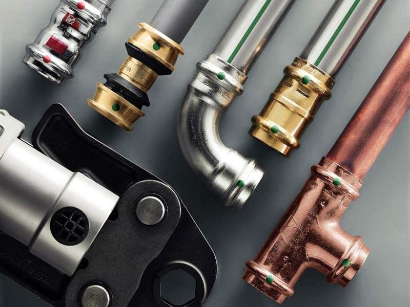

Трубы из меди и нержавеющей стали предназначены для систем отопления и водоснабжения. Диаметры пресс-фитингов и труб из нержавеющей стали варьируются от 15 до 108 мм, а медных — от 12 до 108 мм.
Пресс-фитинг состоит из корпуса, стопорного кольца, разделительного кольца и профильного уплотнительного кольца из EPDM материала — этиленпропиленового-диенового каучука.
Важно! Разделительное кольцо предотвращает повреждение уплотнительного кольца, когда монтажник вставляет металлическую трубу в фитинг. При опрессовке узла, стопорное кольцо своими зубцами обжимает и надёжно фиксирует фитинг на трубе. Причём, опрессовка синхронно происходит с двух сторон — до и после уплотнительного кольца. Это гарантирует герметичность соединения, а труба, при последующих манипуляциях монтажника, не сместится относительно фитинга.
В ассортименте компании Viega есть всё для монтажа системы отопления и водоснабжения из медных, оцинкованных и нержавеющих труб и пресс-фитингов:
