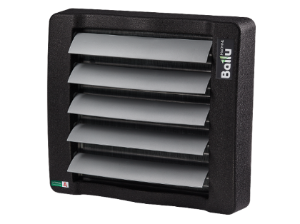

Все большее распространение получают водяные тепловентиляторы, которые по сравнению с радиаторами обладают рядом преимуществ:
  • Низкие расходы на монтаж. Один тепловентилятор заменит до 15 радиаторов
  • Точное и гибкое поддержание температуры в помещении за счет централизованного подключения к термостатам.
  • Высокая эффективность. Создавая принудительную конвекцию, они не дают теплому воздуху скапливаться под потолком, направляя его на догрев нижней части помещения.
В зависимости от площади и высоты помещения, для решения задачи отопления мы создали три серии водяных тепловентиляторов. Каждая серия обладает уникальным сочетанием характеристик, делая приборы максимально подходящими под определенный тип помещения.
Серия W4. Компактные модели для помещений высотой до 4 метров.
Производятся в двух вариантах с классической воздухораспределительной решеткой для установки на стены и с решеткой анемостат для установки на потолки. Оптимальный выбор для супермаркетов и магазинов формата «у дома».
Серия W3. Модели в шумопоглощающем корпусе для помещений высотой от 4 до 6 метров.
Производятся в двух вариантах с высокопроизводительным четырехполюсным двигателем и с сверхтихим шестиполюсным. Оптимальный выбор для небольших производств, автосервисов, складов и крупных рынков.
Серия W2. Промышленные модели для помещений высотой более 6 метров.
Мощный вентилятор создает воздушный поток длиной до 30 метров, быстро и равномерно распределяя тепло внутри здания.  Оптимальный выбор для логистических центров, цехов, спортивных объектов, агропромышленных комплексов и химических производств.
Все водяные тепловентиляторы BALLU MACHINE имеют класс защиты IP54 и эффективно работают как во влажных, так и запыленных помещениях. За счет монтажа на поворотный кронштейн не занимают полезного места вдоль стен, позволяя использовать каждый метр свободной коммерческой площади.
