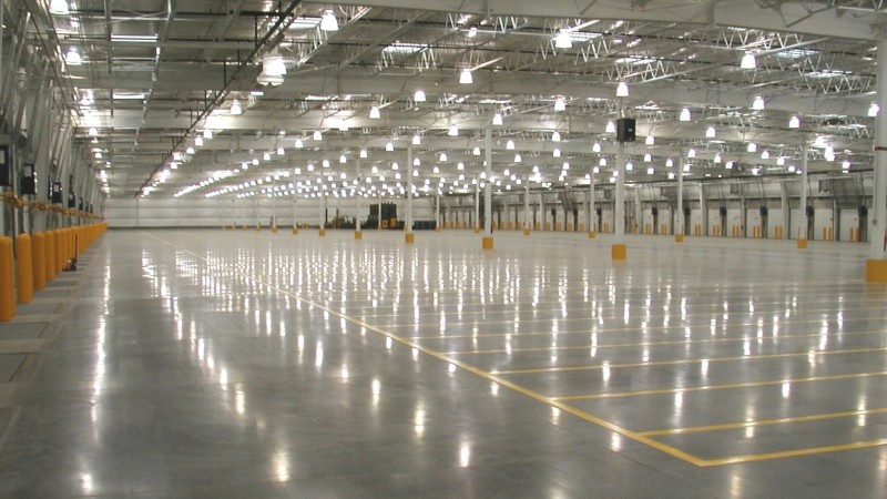

  1. Необходимо определится с нагрузками на пол, что тесно связано с назначением помещения.
 В квартире будут не интенсивные нагрузки, но яркий дизайн, на производстве будет интенсивная нагрузка и стандартный серый цвет.
Чем выше нагрузка, тем толще должны быть полы в основном самые высоконаполненные полимерные покрытия это 6-8мм., а стандартные толщины для наливных покрытий составят 1,5-2мм. Подрядчик предложит оптимальный конструктив и предоставит гарантию на выполненные работы.

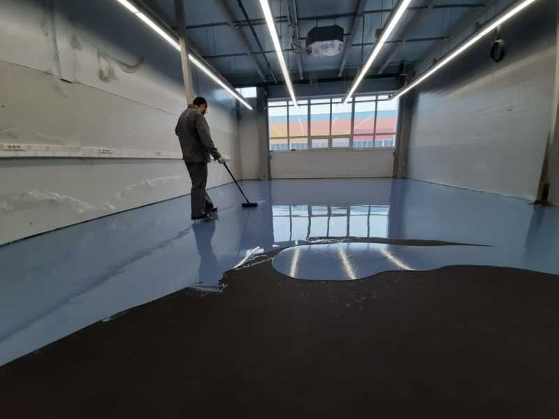

  1. Выбираем материал для устройства полов.
 Если Вы хотите сами разобраться и понять в чем разница, Вам необходимо объездить десяток производителей полимерных материалов, разные материалы подойдут для разных условий производства работ.
Например, материалы, которые содержат в своем составе различные разбавители, которые испаряются при укладке и выделяют едкий запах, если у Вас помещение на первом этаже жилого дома или за стенкой действующий цех, то конечно применение такого материала создаст определенные трудности. Прочностные характеристики будут ниже, чем в целом для полимерных материалов.
Полимерные материалы со 100% сухим остатком, имеют слабовыраженный запах и при работе в различных помещениях не создают в этом плане ни каких трудностей.
