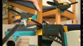

1. Wolfcraft One Hand Clamp EHZ PRO
wolfcraft One Hand Clamp PRO (GB)
]( "wolfcraft One Hand Clamp PRO (GB)")
Самая большая длина губок - 100 мм.
Сила сжимания - до 120 кг.
трансформация с зажимания на растягивание путем нажатия на желтую кнопку-фиксатор.
Направляющая ровная, не двутавровая как направляющая Irwin.
Красивый дизайн, цвета.
