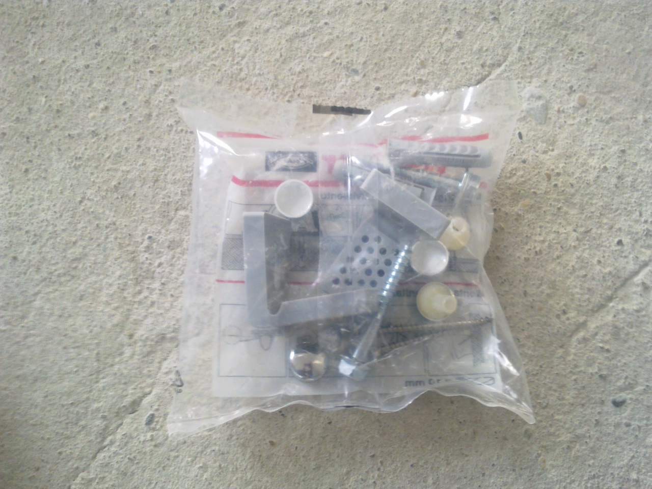

есть унитаз Sanita Deluxe, мастера установщики в момент установки потеряли крепеление, унитаз был поставлен на клей. Прошло полгода, он раскачался, надо поставить по-номарльному на крепление. стал искать крепление - оно оказалось хитрое - уголок, то есть крепежные дырки у унитаза горизонтальные и он через эти дырки крепится к уголку, который крепится к полу. Нигде в магазинах найти крепление не смог, даже не знаю как оно выглядит, чтобы искать замену. Обращаюсь к новым мастерам - говорят нужен крепеж от производитьеля, на металлический ставить нельзя, может треснуть унитаз. Подскажите - как выглядит этот уголок, где его можно купить, если знаете или чем можно заменить. Жалко из-за крепежа выкидывать весь унитаз. P.s. обзванивал магазины сантехники в москве - но тоже не смог найти.

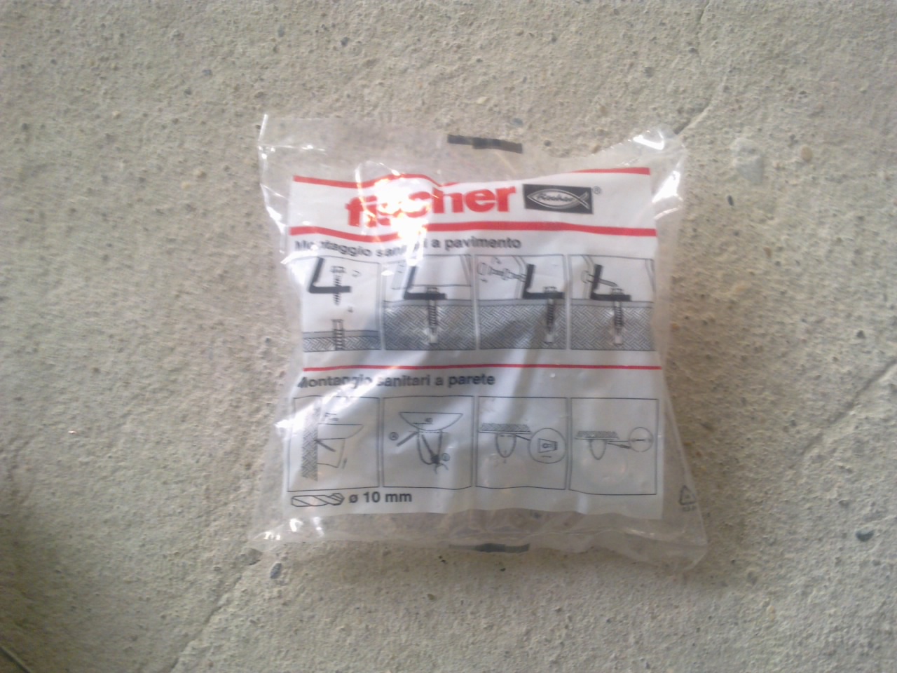

Крепеж можно купить отдельно. Например фишер.

не санита де люкс а просто санита люкс, крепеж состоит из крюка и дюбеля с крюком, первый вставляется в отверстие гоизонтально, второй цепляется за него и вкручивается в пол...если честно сочувствую, отдельно не продается...единственное что могу посоветовать предложить продать вам его в магазине от витринного образца продавцам за взятку....а унитаз имхо самый лучший, не зря у саниты люкс есть модель бест...особенно с микролифтом...
27.11.2010 в 03:41:06
спасибо всем за ответы, попробую найти все-таки крепеж. особенная благодарность master.msk за фото крепежа
27.11.2010 в 04:27:12
2master.msk может подскажете где крепеж можно купить, или парт-намбер изделия (даже с фото пока не нашел в прайсах фишера :()

VN29 написал : 2master.msk может подскажете где крепеж можно купить, или парт-намбер изделия (даже с фото пока не нашел в прайсах фишера :()
Это WB5N WC, вот в этом каталоге есть. Правда не факт что его можно найти в розничных магазах или на рынках.
