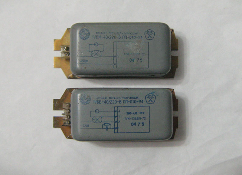

Видать не сильно старые. Такие: ?
УБИ и УБЕ вот такие: полностью залиты эпоксидным компаундом внутри штампованного ванночкой корпуса и практически не гудят...
