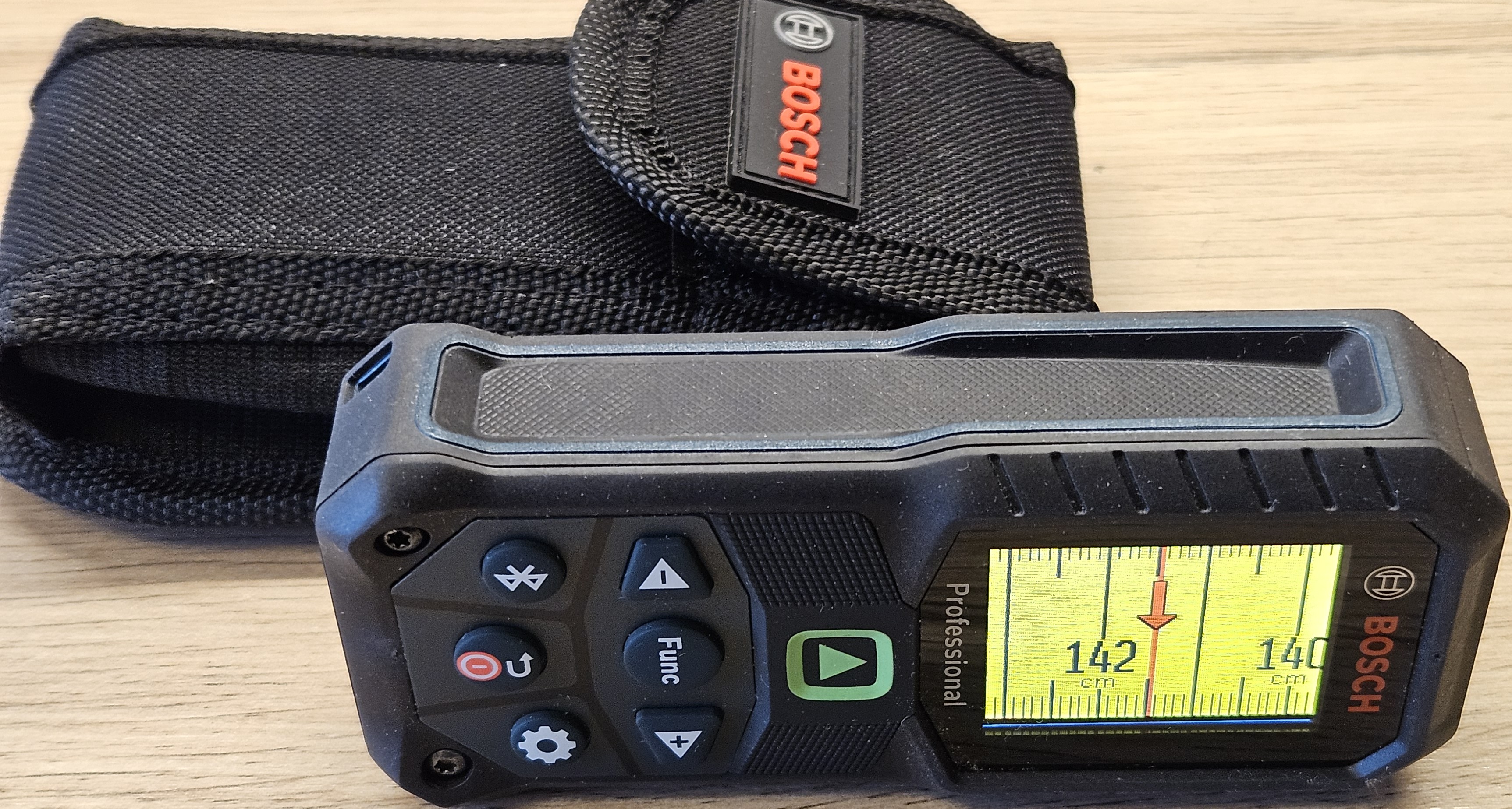

Norco-77 написал 18.05.2022 в 23:05
BOSCH GLM 50-27 CG
Щас как понекрофильствую! Эта штука работает на полную только внутри помещений. Летом на солнце с тенью 12 метров это предел видимости. Однако, для внутрянки штука прям огонь, можно быстро переключать режимы, считать площадь, уровень достаточно точный, рулетка приятная. Почему не про расстояния? Потому, что на 50м разглядеть прицел без мишени, даже если руки не трясутся, не реально в помещении (ну если только в потьмах или сумерках), Леголас вам в помощь.)) Такая штука нужна внутри квартир. Много у вас квартир с комнатами на 250 кв.м.?)) В общем, "выстрел" зеленым - маркетинг, не ведитесь. Имеет место быть, при стоимости 7-9т.р., больше уже перебор, даже с учетом приложухи и бренда, можно легко найти варианты интересней. 20250511_192818
