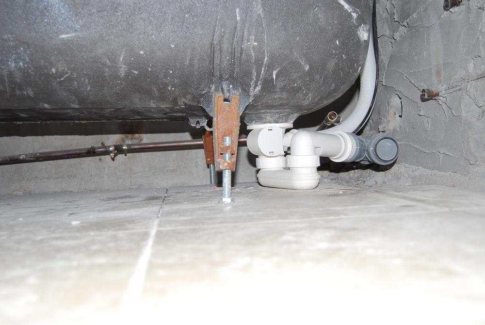

То ли ванну поднять, сделав длиннее вертикальный кусок трубы, то ли поднять и оставить вертикальный кусок таким же, а горизонтальный пустить под бОльшим уклоном.То ли саму ванну наклонить.(Ну хоть чуть-чуть):)

ma-masha написал : Ну хоть чуть-чуть)
Вам нужна ванна с микролифтом)
ma-masha написал : вертикальный кусок трубы
где там вертикальный кусок? Не должно его быть.
ma-masha написал : ванну наклонить.
не надо, нужный уклон в ней уже есть.
ma-masha написал : горизонтальный пустить под бОльшим уклоном.
Нужно 2-3 см уклона на 1 метр длины, не больше и не меньше.

master.msk написал : где там вертикальный кусок?
Та часть чуть ниже после сеточки, до загиба трубы(или сифона). До гидрозатвора, в общем.

ma-masha, посмотрите горизонтальный участок - если уклон в порядке, значит дело в сифоне, поменяйте.

ma-masha написал : То ли саму ванну наклонить.(Ну хоть чуть-чуть)
Наклон дна ванны предусмотрен конструктивно.

ma-masha, Вы вроде на форуме давно? :) А вопросы задаете как будто только что появились....
Фото сифона? Фото труб от сифона желательно с лазерной линией горизонта? Фото внутри ванной на сетку слива?

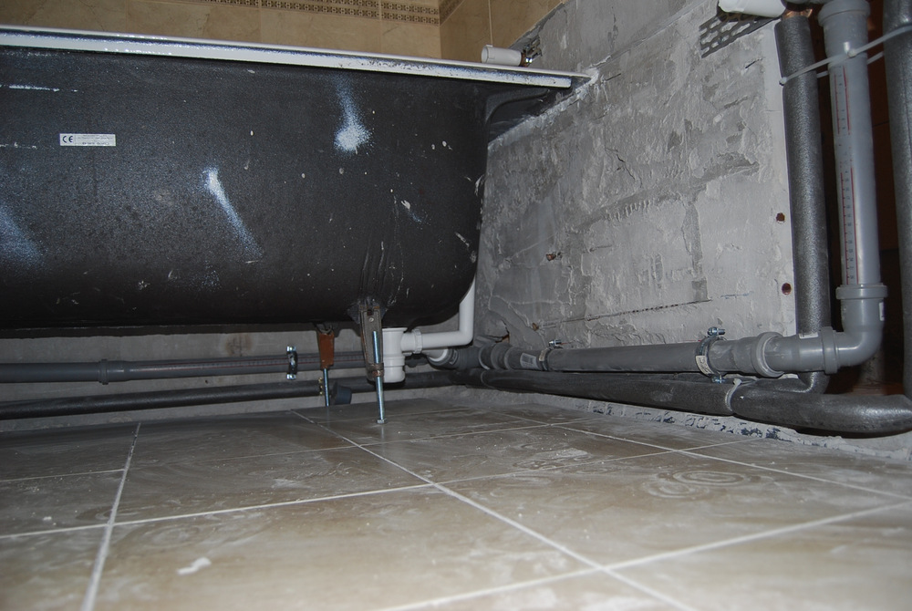

начинаю ремонт в ванной, сейчас у меня од ванной такая ситуация
все ли нормально? правильно подключено? или гофру нужно подключать на верхний отвод сифона? и вообще для чего там 2 отвода?

...конечно в верхний, нижний для прочистки в основном. Так тоже получился сифон с увеличенным гидрозатвором, но эта увеличенность совсем никому не нужна :):):).
29.12.2012 в 17:24:10
Парабелум написал : все ли нормально? правильно подключено? или гофру нужно подключать на верхний отвод сифона? и вообще для чего там 2 отвода?
Конечно же вода должна уходить из сифона через верхний отвод. Нижний отвод - заглушка для прочистки. Естественно лучше отказаться от гофры и сделать трубами.

в верхний подключить нижний это ривизия для чистки сифона и выкинуть гофру и подключить норм трубой
