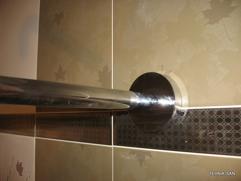

я являюсь сторонником крепления верхнего душа на стену, вывод из потолка так же делаю, но только по предварительной договоренности с владельцем квартиры. Крепление к стене нужно использовать надежное, см. фото

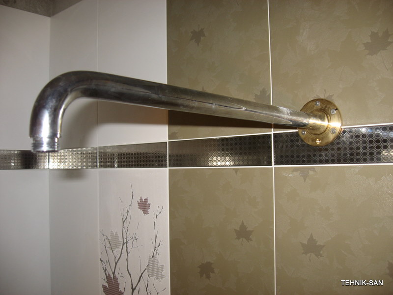

Крепить к стене надо надёжно! Смотрел фотоальбомы местных гуру - был разочарован: даже просто полипропиленовую розетку под кроншейн душа ставят без усиления...
Вот так - надёжно:
Или так (если стена толстая):
У Hansgrohe скажем для душа, который крепится непосредственно на i-Box ( ), рекомендуется от этого i-Box пустить вверх трубу 15см, и замонолитить: для доп. крепежа усилия рычага, который создаст душевая лейка.

Крепить шпильки на химические анкер. Можно поставить водорозетку на пластину большей площади, а пластину закрепить на химию в 4 местах. Можно дополнитель залить всё полиуретановым конструкционным клеем soudal purocol. Этого достаточно для любой лейки hansgrohe, которая ввинчивается в водорозетку.
