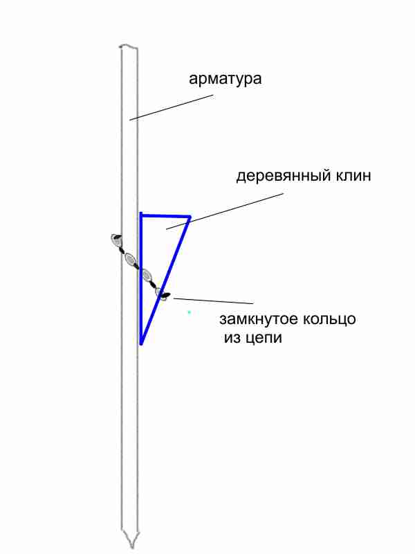

есть реальный опыт использования - при 26 арматуре, какое дерево должно быть - обычная сосна выдержит ? где взять такой деревянный клин - из доступного приходит на ум доска пятидисятка; она выдержит большое количество ударов ?

Точно. Я такое электролитическое заказчику закопал - сплошная красота, но если у заказчика с деньгами порядок. А так - дороговато. Но - после этого попадались аналоги других производителей, цена имеет явную тенденцию к снижению.
VeloMah написал :
да. И потолще.
из доступного - берёза будет лучше (ну там бук, дуб, груша эти-то ещё прочнее)
ну вот это уж не знаю вроде не в пустыне живём, где саксаул один. Бук порой попадается в прокладках, для штабилирования плит. Угловые бруски в палетах.
  • из доступного приходит на ум доска пятидисятка; она выдержит большое количество ударов ?
на много не хватит. Так и клин же не один делать. И от Вашего там грунта зависит. И от того, насколько точно бить (можно и одним ударом расколоть). Если кто-то торец клина накроет мет.уголком и будет придерживать, хватит на дольше. Только тут "оператор" может помочнику руки "отсушить" на раз... (если помощник мало знакомый, можно ему не акцентировать о перспективах... )

Смотрим внимательно:
VeloMah написал :
гладкую арматуру 26мм
И думаем "в голову"... Цепь не будет держать на гладком пруте.
ПPOPAБ написал :
Однозначною Тросик и схватывающий узел еще может быть

по поводу проволки - каким узлом ее надо вязать ?
Унреал... Это не репшнур и не Маршара, ни Бахмана вам узлы не помогут.
Исключительно плашечные или тросовые зажимы применимы для подобных работ. Конечно можно Вспомнить клиновые или эксцентриковые захваты, но это уж слишком для разовой работы.
