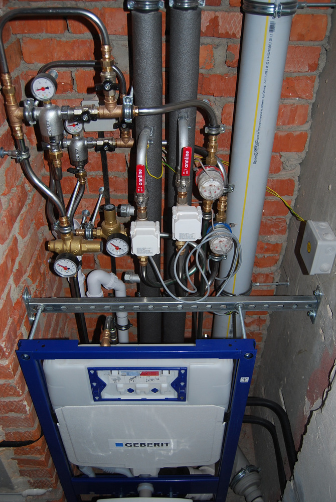

II. Санузел. Хотим объединить санузел. Первоначальный план и план перепланировки с расстановкой сантехники прилагаю, а также фото санузла на сегодняшний день. Стену, закрывающую на сегодняшний день трубы предполагается снести на время ремонта для удобства разводки, а потом обратно соорудить.
ФОто:
Вопросы: 1) Не будут ли мешать трубы для установки подвесного унитаза? хотим инсталяцию Wisa. 2) Реально ли сделать коллекторную разводку за (над) предполагаемой инсталяцией? пока не могу представить как эту систему прикрепить к стене, так как на всю ширину стены идут трубы. 3) И не очень страшно расположение раковины и стиралки так далеко от стояков? 4) куда можно установить бойлер? или им пожертвовать?

kompasik написал : Вопросы: 1) Не будут ли мешать трубы для установки подвесного унитаза? хотим инсталяцию Wisa.
нет
kompasik написал : 2) Реально ли сделать коллекторную разводку за (над) предполагаемой инсталяцией? пока не могу представить как эту систему прикрепить к стене, так как на всю ширину стены идут трубы.
реально, крепить раму не проблема абсолютно
kompasik написал : 3) И не очень страшно расположение раковины и стиралки так далеко от стояков?
не очень, стены должны быть достаточно толстыми, порядка 10 толщиной, чтобы можно было в них пропустить трубу канализации 40
kompasik написал : 4) куда можно установить бойлер? или им пожертвовать?
по фото не понятно, видимо где то на стене в ванной, над стиральной машиной например
Инсталляцию можно и получше найти. Всё разместить реально. Лично я иногда делаю сварные кронштейны. http://www.mastercity.ru/showthread.php?t=61976&p=4559130&viewfull=1#post4559130 По ссылке видно одну из моих работ, весь узел ввода расположен перед трубами.
Присмотритесь к проточному водонагревателю.

62santehnik написал : , Инсталляцию можно и получше найти. Всё разместить реально. Лично я иногда делаю сварные кронштейны. http://www.mastercity.ru/showthread.php?t=61976&p=4559130&viewfull=1#post4559130 По ссылке видно одну из моих работ, весь узел ввода расположен перед трубами.
Про WISA мне сказали, что у них бочок не в один уровень с рамой, и поэтому он не будет прикасаться с гипроком и что конденсат не будет собираться на гипроке... Или это все происки продажников? И это не верно? Читала здесь на форуме тему про инсталяции, в итоге еще больше запуталась, у всех свои мнения.
