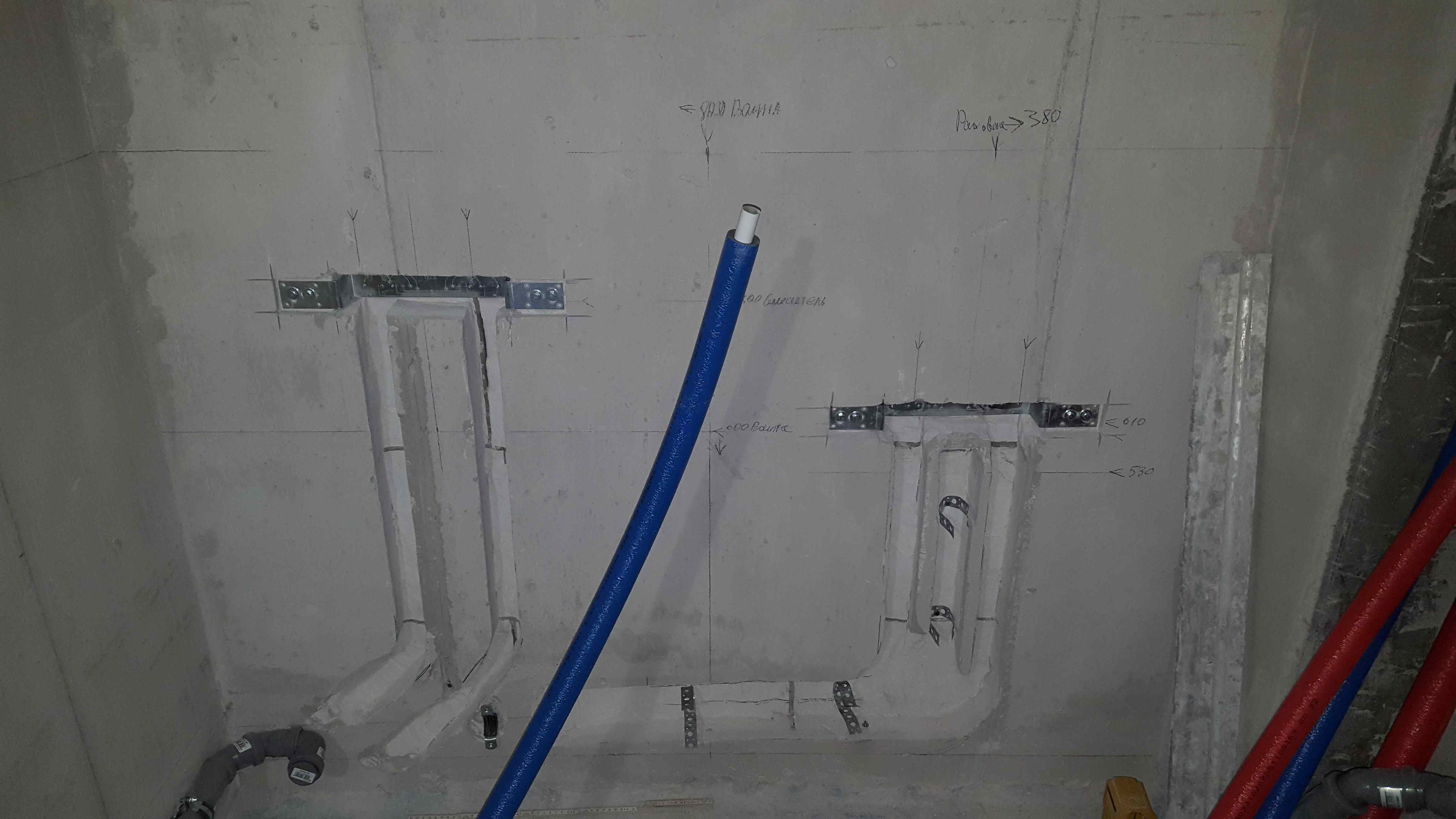

Подскажите порядок действий установки и подключения водорозеток к трубе.
Сначала нужно жестко установить розетки по уровню и закрепить, а потом уже трубу опрессовывать? Или сначала опрессовать, а потом уже пытаться их выставить и заделать в стене нормально?
Труба teceflex.
Бывает и так и эдак по месту.
Но обычно, сначала розетка на трубу прессуется, потом устанавливается розетка. Последний этап - прессуются концы на коллекторе.
BV, т.е. фактически мы прессуем трубу на розетке, потом устанавливаем розетку и дотягиваем трубу до коллектора?
У меня кароч сантехники опрессовали коллектор, причем хреново, будут переделывать, и с других концов опрессовали розетки которые не закреплены по уровню. На глаз - уровня там нет, все болтается пока что.

Почти так.
Отмеряем трубу с запасом на 2х концах, отмеряем под розетку, устанавливаем. У коллектора много своб концов - его в последнюю очередь. Так обычно.
Но может быть и по другому - смотреть по месту и кто как привык.
Розетки устанавливаются и муруются строго по уровню и с помощью специальной приспособы - чтобы оси розеток были на расстоянии 150, обе в горизонте и строго перпендикулярны стене. Края розеток должны быть в уровень плитки. Не выступать! Могут быть чуть глубже.
Перед замоноличиванием можно проверить эксцентриками и старым смесителем.
Но всеж - поищите по форуму - были варианты приспособ для точной установки водорозеток.

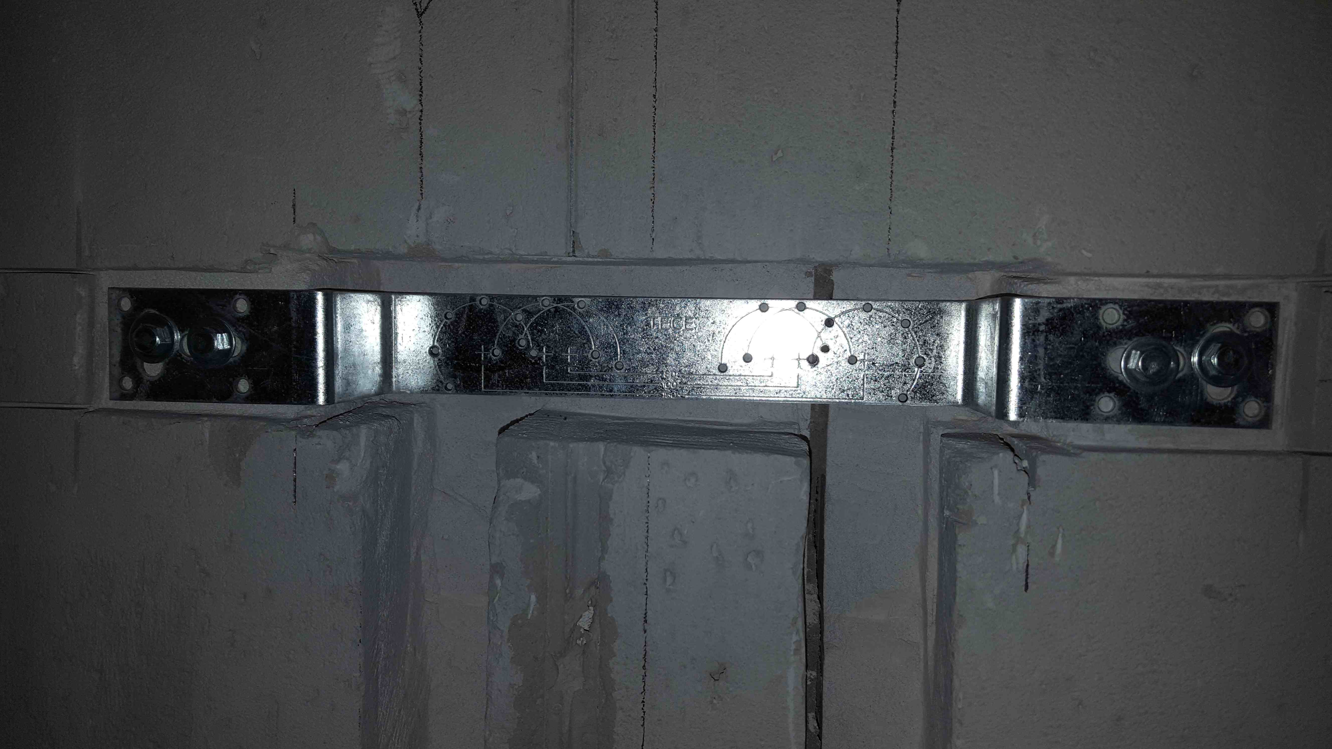

Walkman78, сначала прикрепить водорозетки к монтажной планке, затем закрепить и выставить ровно планку. Потом уже как получится, или соединять к водорозеткам прямо на планке, или снимать водорозетки и устанавливать уже с трубой, второй вариант лучше
еще я полагаю раз сантехники накосячили, то коллектор нужно переобжимать. т.е. отрезать фитинги хреново обжатые, нагреть, разобрать, обжать заново используя новые кольца. (фитинги и кольца латунь, тесе пишет что кольца повторно использовать нельзя) Что делать если не хватит длины труб? Делать соединение труб или заставить их купить новые и переложить заново?

master.msk,
Кароче олухи они. Я сказал что в конторе где покупал трубы если что бесплатно дадут инструмент на денек обжать все. Они сказали у них есть свой. В итоге получается гильзы до конца не налезли у них, между гильзой и фитингом от 2 до 4 мм торчит труба, где то даже вылазит. У тесе написано что так быть не должно. Они сказали что использовали не тесе инструмент, а что-то другое там ибо у них такого не было. В итоге как я полагаю расширитель неоригинальный расширяет глубоко, насаживается труба до конца упираясь в фитинг, а при натяге гильзы ее уже некуда подтянуть.
Что за винты используете? с пластинами в комплекте не идет ничего.

Есть одна тонкость: если олухи привыкли делать rehau, оно, tece, расширяется по другому, см фото
Кстати олухи даже ролики снимают, где они расширяют tece по 2 раза с умным видом...
Вы про саморезы к планке? обычные: 4,2 со сверлом c прессшайбой, можно любые в принципе

Переделывать. Так не должно быть, а должно быть так, фото

На радиаторах перепутано подключение холодной и горячей если что.
короче тянули инструментом от рехау. сейчас по итогу взяли обрезали аккуратно трубу которая там 1-2 мм осталась торчащая и дотянули гайку. ничего страшного не случиться?
по радиаторам сказали что сначала вели через одну, потом доперли что некоторые радиаторы имеют подключение с разных сторон. Что-то слева, что-то справа. К коллектору подключили правильно. По факту только изоляция на трубах не совпадает.
