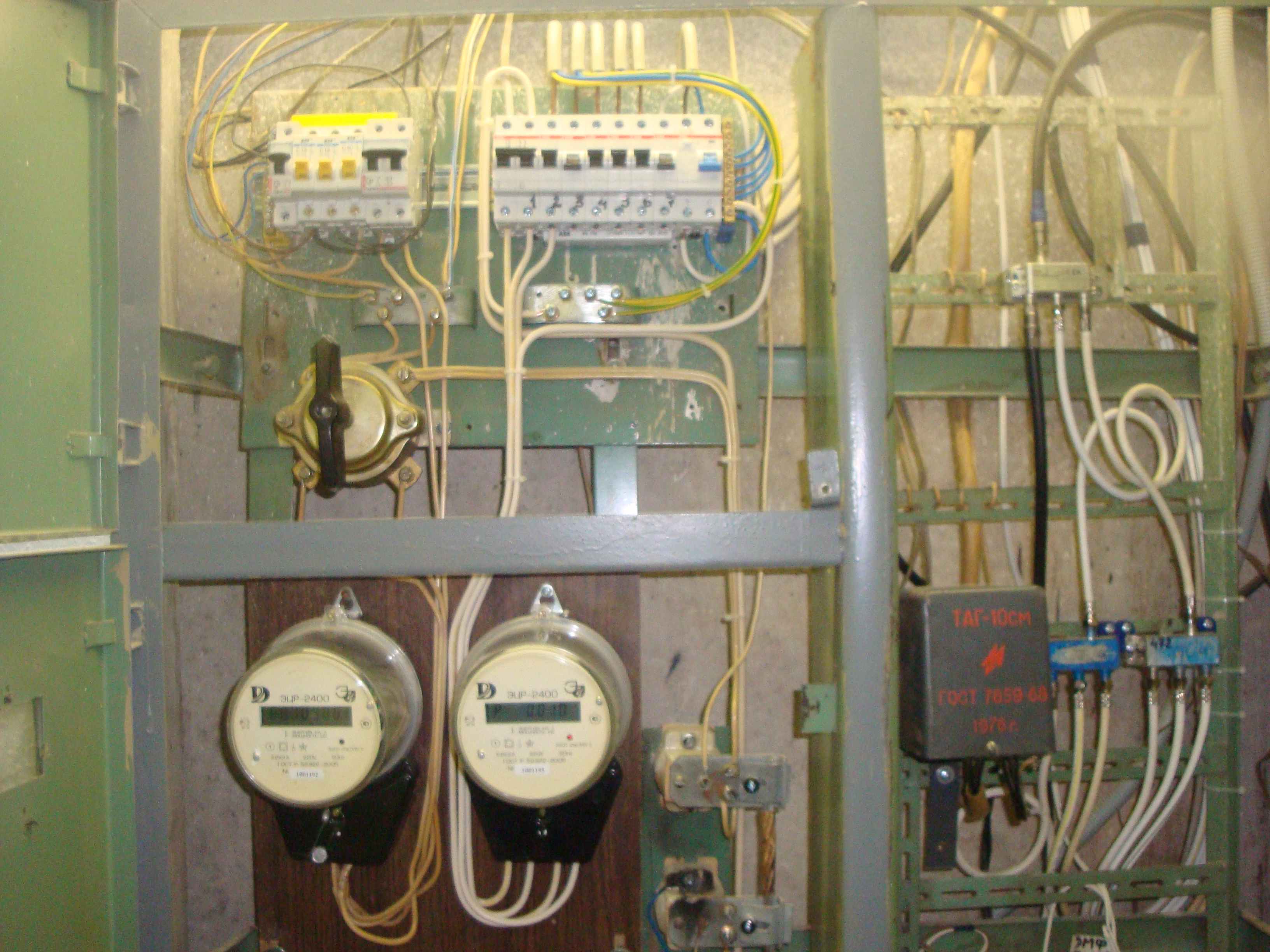

serj12 написал: Парадокс заключается в том , что люди нормальные , но поставленные в такие условия , что поневоле приходится грешить
Нормальные оттуда "вымываются" и уходят на частные хлеба, или куда еще .... Некоторые, остаются по причине "ладно, потерплю, и зарплата хрен с ней маленькая - зато имею прямой доступ к частым заказам, пусть небольшим - но много" :)
Аватар пользователя
Сообщений: 111792
17.12.2017 в 13:39:02
serj12 написал: а вот замер ожидаемого тока к.з. не порадовал - что-то около 300 А ...
В щитовой, или в розетке заказчика?

serj12 написал: , фазу держал в руке - ну и коснулся корпуса щита
К слову - почему всеж надо снимать напряжение - "что-то пошло не так". А приварилась бы фаза и была бы где сопля в соединениях - был бы нормальный такой пожар с цветомузыкой.
Представляю, чтобы было в "наших пенатах" ... Хотя не факт... ток КЗ очень большой, могло бы вылететь в момент - но "зайчик" бы выпрыгнул немаленький :)

BV написал: Я не видел проект этого дома. 25 на Ал 2,6мм2 - многовато
Да уж многовато, но слабое звено это соединения. сам провод может просто греться.
BV написал: Учитывая что так сделано, будем полагать по проекту)
И Я не видел, может у ТС на розетки и свет идет 4мм2 :eek: мне ближе общепринятая практика 2,5 мм2 - АВ 16А.
BV написал: Сейчас испаряется. 40 лет назад Ал не испарялся.
BV написал: а электрик УК переделал соединения.
Он же не работает проводами сорокалетней давности :)

serj12 написал: орехи новые на магистраль поставить для своего заказчика
Использование прокалывающих зажимов не практикуете ?

serj12, У нас здесь две реальности в одном городе существуют - старая и новая. Тут тема была - был у человека. Подьезд (или два) как минимум - нулем служит газовая труба. (дальше не смог проверить - захват клещей маловат) Обьяснил заказчику подробно что и как и почему. Он жаловался не раз и не два. Всем пох. Приходит комиссия (тетка из ук, элетрик с пассатижами, дедушка и еще какой-то функционер из кабинета) без приборов, глазами замеряет ток в газ трубе и стояке и ПИШУТ РЕЗУЛЬТАТЫ ПРОВЕРКИ - ВСЕ НОРМАЛЬНО.

BV написал: В щитовой, или в розетке заказчика?
Ну в щитовой мерить не с руки :o всё таки чужая территория , туда - сюда :nо: Конечно в квартире , ведь 8 этажей
BV написал: хламе
(хлама ) .О кстати , вспомнил , мне ещё никто не поверил что в качестве проводника нейтрали от магистрали была использована оплётка от шнура :)

serj12 написал: ) .О кстати , вспомнил , мне ещё никто не поверил что в качестве проводника нейтрали от магистрали была использована оплётка от шнура :)
Счетчик "классный" 5А и без класса точности :)
