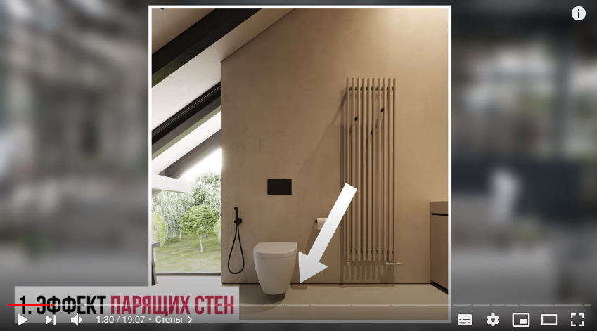

Наткнулся в одном видео на интересное решение. Сейчас делаю ванную. Некоторые стены под покраску. Думаю это хорошее решение , что бы краска внизу не размокала от воды и не нужно делать плинтуса. Собственно берется уголок и вставляется в слой. Что думаете? Что за уголок такой?
rom123, это для гипсокартона. , что бы краска внизу не размокала от воды, тогда эта краска не для ванной комнаты, и почему именно внизу она должна размокать?
dmitrovski, я понимаю что для гипсокартона. Как именно он называется? Потому что в ванне чаще всего вода на полу + уборка, мытье полов. Какая бы хорошая краска не была, вероятность все таки есть, каких то отслоений, пятен, потертостей и т.д.

Интересное решение. Но как при этом защищается стена (краска или штукатурка) у нижней кромки над нишей? Защищается от механических повреждений (например, при уборке)?

AKI, стена не должна выходить за границу профиля. Она должна идти вровень с профилем. Принцип такой как у скрытых плинтусов для дверей скрытого монтажа. Тогда ее сложно будет повредить.
Профильных систем для эффекта "парящих стен" и систем скрытых плинтусов (в т.ч. и с подсветкой) существует великое множество.
В принципе реализовать этот эффект можно и при помощи алюминиевых уголков . п-образных ,г-образных профилей и /или при помощи алюминиевых профилей для светодиодных лент.
Купить профили не сложно, но основная проблема ,-найти мастера, который учтет и спрогнозирует весь "пирог" стен и полов , тк необходимо учесть каждый слой отделки и его величину. Так же важен качественный запил стыков профилей и важна хорошая геометрия помещений (опять же,качество и класс работ мастера/ов). Иначе на финише получаем тихий ужас)))
А еще все это нужно подружить с коробами дверей и наличниками дверей,порожками , перепадами уровня в сантехнических помещениях и пр.

Поясните, пожалуйста вашу мысль: какой участок профиля оказывается в углублении, а какой на лицевой стороне стены (синяя или красная стрелки):
Я так понял, что перфорированная часть монтируется с лицевой стороны стены. И заштукатуривается. То есть на стене до самой нижней кромки профиля - краска или штукатурка. Ничем не защищенная.
Если на поверхности стены остается незакрытая часть профиля (видимо не перфорированная), то этот профиль будет как кант виден на нижнем крае "парящей" стены. Насколько это правильно (с эстетической точки зрения) - вопрос.
Что касается скрытых плинтусов, то они по фактуре отличаются от стены и это принимается как элемент декора. При этом внешняя сторона у них гладкая и покраска (в тон со стеной) - возможна. А тут как?
AKI написал:
профиль в первом сообщении несколько другой.
тот - это профиль стыковой для сопряжения плитки и ламината.
Перфорированная сторона - под плитку в клей. Другая - накрывает ламинат сверху.
Автор пытался нас надурить
Похоже. То, что картинке справа в первом сообщении никак не похоже на Г-профиль. Ибо кантик будет слишком низко, и стена будет страдать при уборке. Если не предусмотрено специального финишного покрытия.

AKI, вот и я не понял почему именно такой профиль в видео показан. Поэтому решил тут уточнить, может я что то не правильно понял. Теперь понятно, что скорее всего в видео ошибка.
BV, Подскажите пожалуйста, означает ли этот рисунок, что профиль монтируется уже после установки чистового пола, затем только делается финишная отделка стен?
