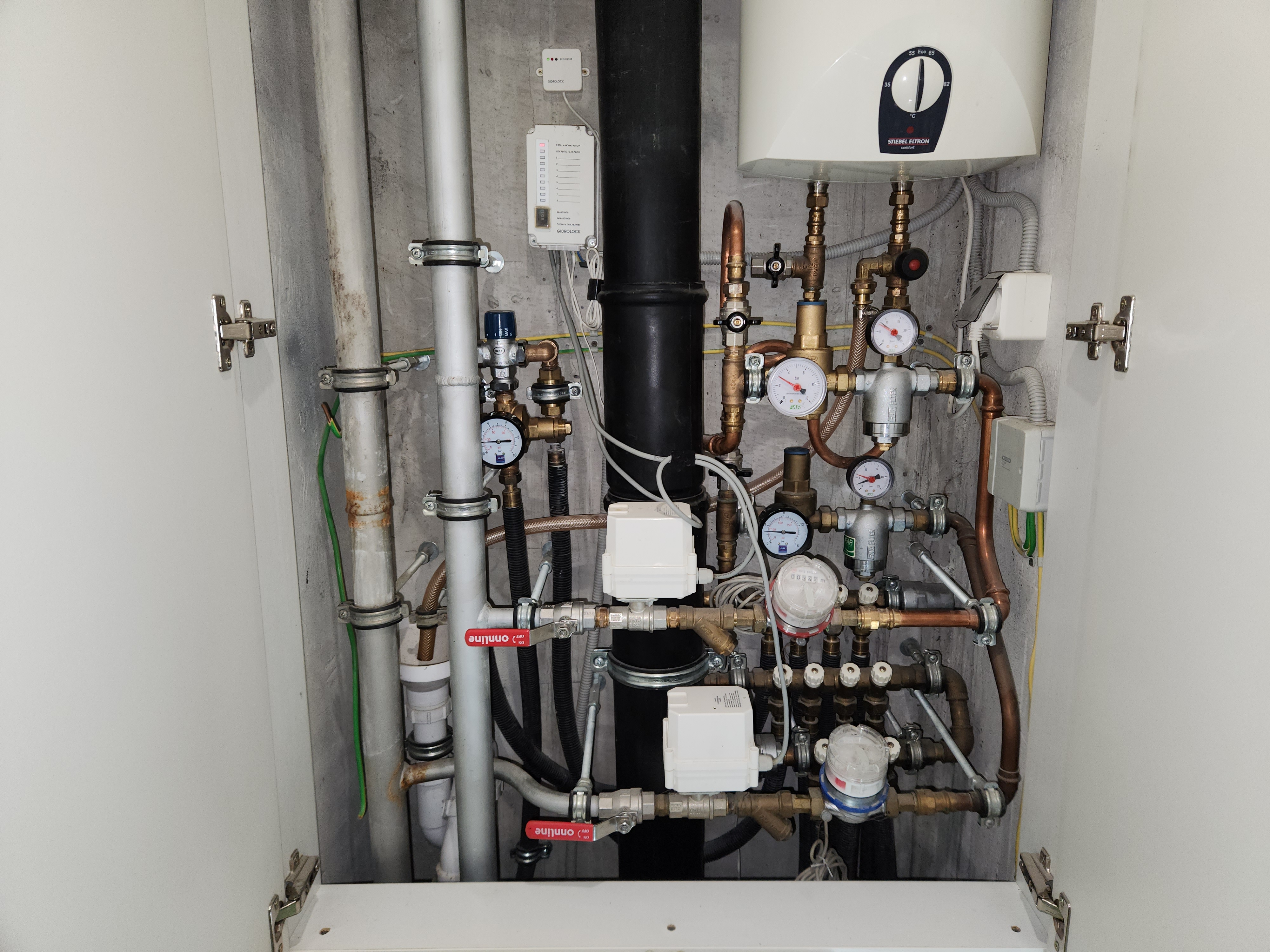

dimettry, все, что в бухтах, это полутвердая, проще определить ее как отожженная. В штангах, в отрезках по 5 метров - твердая. Последняя гнется, но сложнее и инструмент дороже. Вам надо определиться со своими задачами и возможностями. Для водопровода в квартире подойдут оба типа. Это одинаковая медь.
Последний раз медный водопровод заказывали 2 года назад, твердая труба и фитинги sanpress viega
Здесь тоже есть твердая медь, собрано 8 лет назад, недавно было небольшое то.
