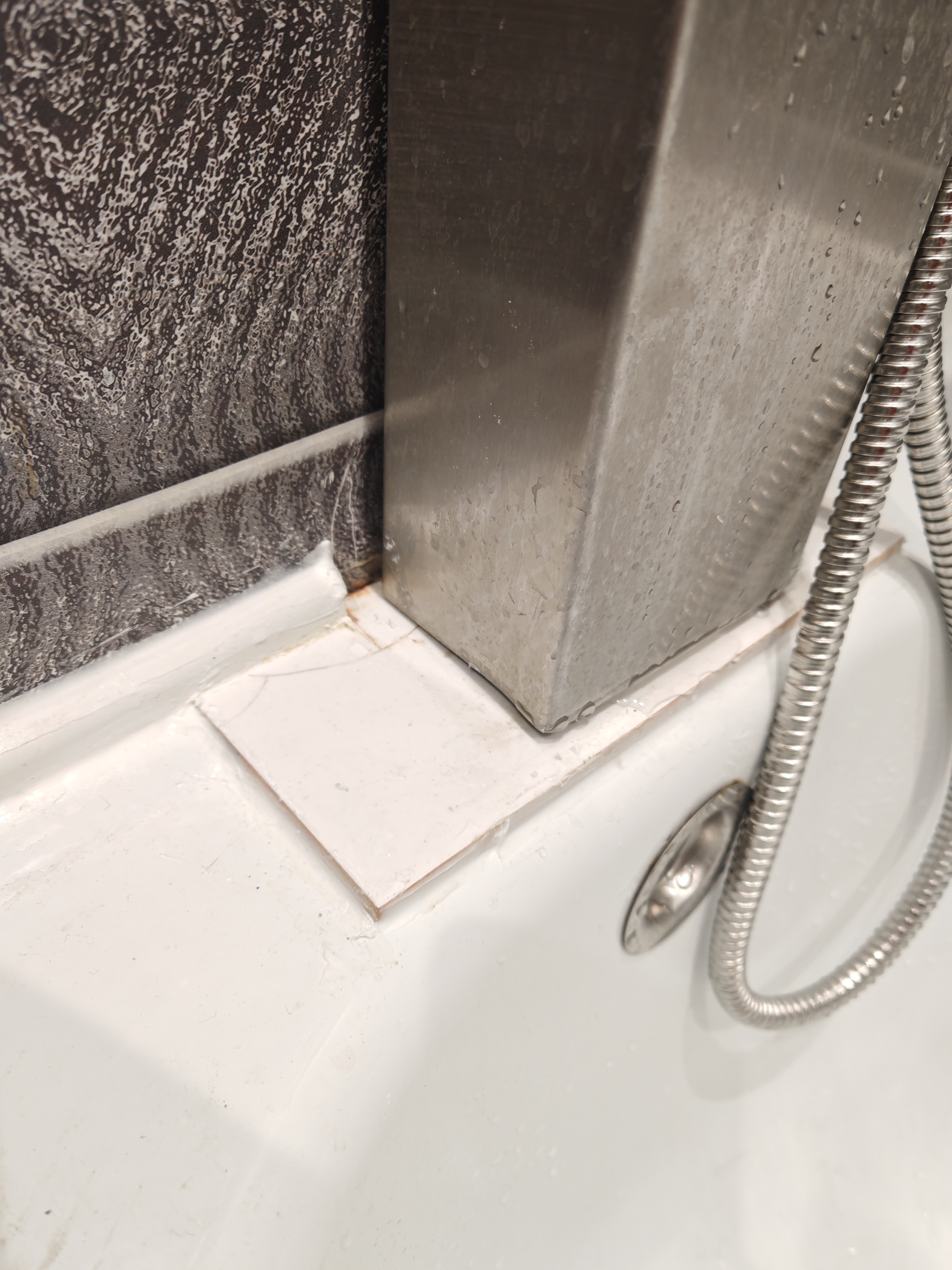

Здравствуйте! Дано вот такое непотребство - железная ванна, на куске плитки стоит душевая система на гибкой подводке, на стенах ПВХ.Хотим убрать систему и поставить обычный смеситель.Варианта на ум приходят два: первый - убрать старую плитку и плинтус, уложить новую одну плитку(керамогранит?) на всю длину бортика и в нее врезать смеситель на борт на гибкой подводке.Второй - поменять ванну на акриловую и в нее врезать смеситель на борт.Стены штробить не хотелось бы.Возможно подскажете какие-нибудь другие выходы? Я уже согласна на жесткую подводку, готова даже ее не прятать в короб, но как подвести выше борта - резать металл? Может подскажите если есть еще варианты? Желательно с фото примерами. ![ссылка удалена] ![ссылка удалена]

Alisa63, ванну менять будете? Если да, то традиционный вариант со штроблением - самый лучший. Не хотите - ставьте смеситель на борт ванны. Без замены лучше уж оставить как есть - эстетичнее, чем сейчас, вряд ли получится.

Вадим М, как есть не можем - не бежит горячая вода, как говорит сантехник - газовый котел конкурирует с термостатом, да и сломался он к тому же. Ну и крана нет, не понимаю кто додумался такое поставить в ванну. Походу придется менять ванну, т.к. даже если штробить то в борте останется 3 ржавых отверстия

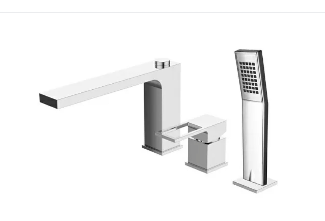

Alisa63 написал 27.01.2026 в 09:40
И туда прекрасно встанет что то типа Screenshot_20260127-095223для которого и были проделаны эти три отверстия.
Ржавчину почистить наждачкой и обработать
https://lemanapro.ru/product/preobrazovatel-rzhavchiny-astrohim-05-l-82141688/
И все... если по минимуму....

BV, отверстия по бокам вроде небольшие и подойдут, а вот в центре там вырезана кривая большая дырка, по другому не назвать. Как ее можно заделать под размер смесителя? И разве после демонтажа плитки на борте не останется следов?

Alisa63 написал 27.01.2026 в 10:10
Шайба нержавеющая. 2шт.
А вы молоток и зубило не используйте.
Общую площадку, например из плитки для ступенек (у которой край обработан), приклеить на эпоксидную затирку или санитарный силикон. Можно акриловый бордюр. В нем уже делать отверстия под новый смеситель. В принцепе у вас сейчас так и сделано, только надо
