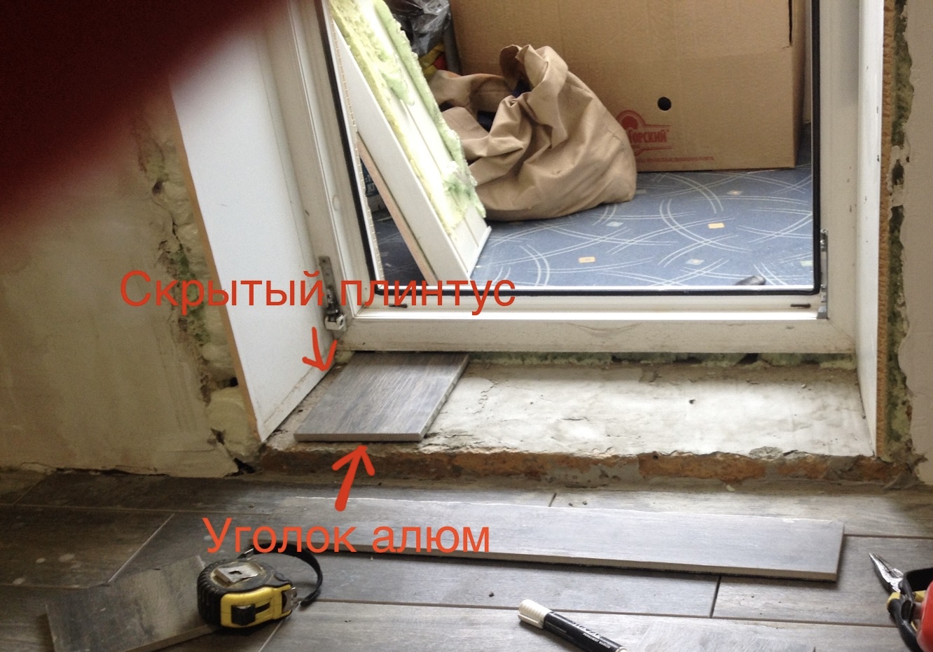

Здравствуйте, хочу сделать порог из ламината на балкон, но не знаю чем заделывать зазоры, 1)думал по бокам скрытый плинтус , но вроде как его нельзя использовать с плавающими покрытиями, а обычный широкий плинтус будет убого смотреться 2)С торца закрыть алюминиевым уголком-приклеить к ламинату 3) и главный вопрос, а как будет держаться ламинат, думаю с подложкой он быстро будет съезжать с порога.Дюбелями засверливать в порог такое себе решение Фото ниже

IMG_7586IMG_7588IMG_7589
Приклеить.

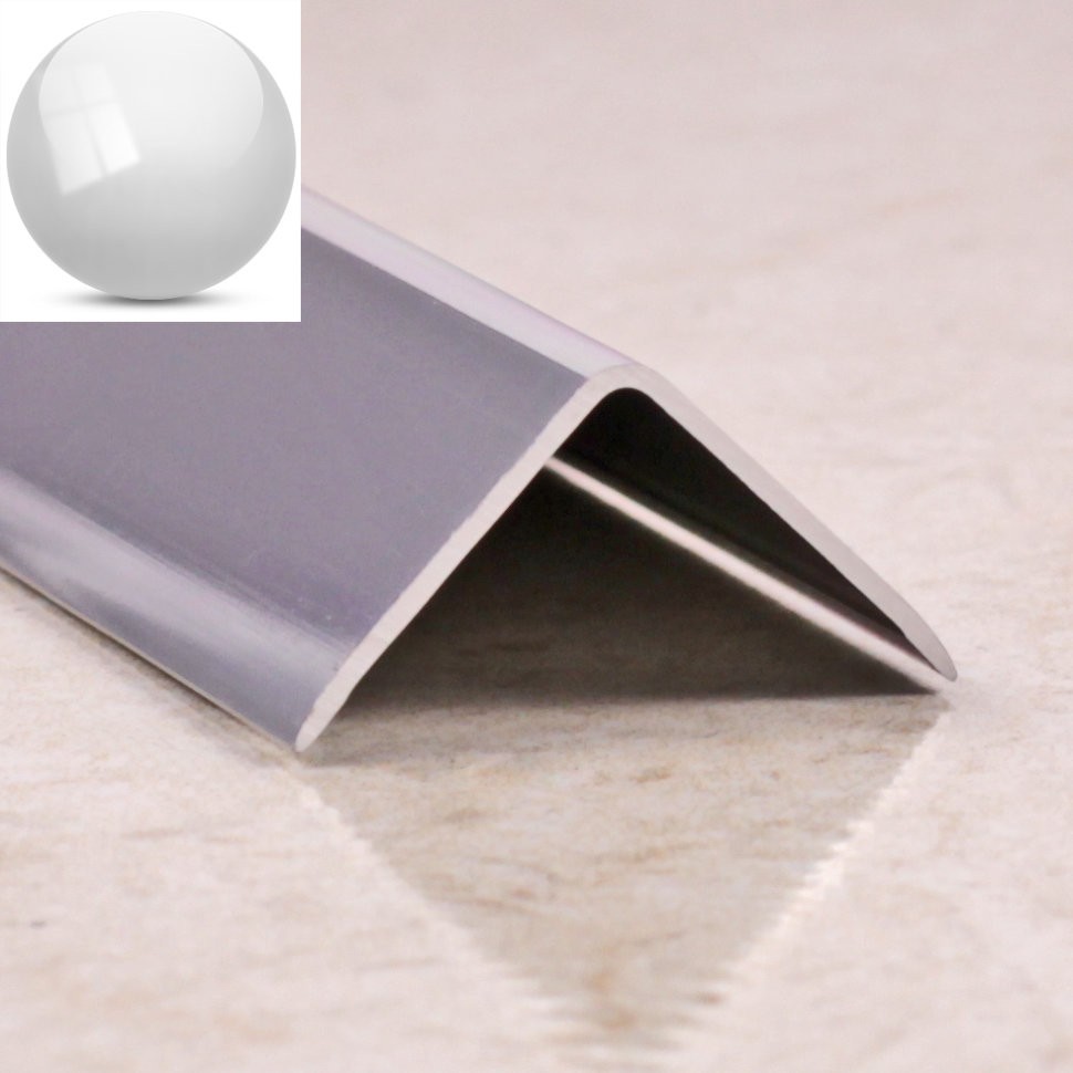

Master_flomaster333, может быть, проще подобрать керамическую плитку, подрезать и посадить на плиточный клей? По крайней мере, надёжнее. Можно взять ступеньку из керамогранита: image

Какой "плавающий"? Какая подложка? Здесь не те размеры, не те задачи. Посадить на герметик (или пластичный клей) и забыть.
