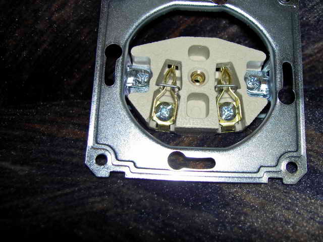

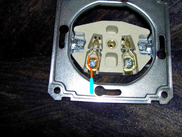

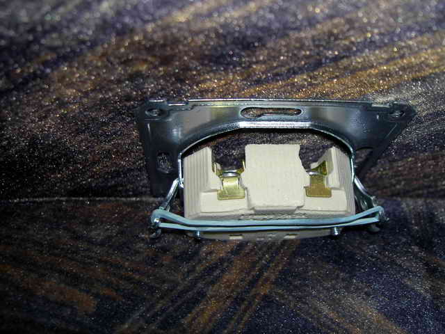

Подскажите, как правильно закреплять провода в розетке Makel Mimoza (картинку приложил)- обычных клемм я не обнаружил. Напрашиваются два варианта:
Сверху пластины-"язычка" под винт
Снизу пластины-"язычка" - между пластиной и квадратной шайбой с резьбой (гайкой)
Но:
Вроде как неправильно зажимать провод головкой винта без клеммы/шайбы, да и ненадежно
Более надежный вариант (на нем я пока остановился), но приходится отгибать T-образный язычок из своего паза, чтобы подсунуть под него провод. Однако тогда неясно, зачем тогда нужен этот Т-образный язычок, ведь он выходит из паза.
Просто под винт. Все будет нормально держаться. Только не тычком оконцовывать, а делать аккуратное кольцо по часовой стрелке (чтобы винт, затягиваясь, его не раскручивал). Если провод многопроволочный, то кольцо желательно пропаять - иначе действительно будет ненадежно. А чего-то отгибать - вносить изменения в конструкцию. А это, имхо, неправильно.
PS. В розетках Vi-Ko, которые стоят у меня уже больше 5 лет, такая же конструкция. Все прекрасно держится.

1.5 года назад ставил розетки makel mimoza, там конструкция была другая. как именно выглядела не помню, но по моему провод прижимался квадратной шайбой, которая в свою очередь уже притягивалась винтом. А то, что здесь было на картинках - порнография какая-то.

Вопрос по загибанию провода под винт: а если надо 2 провода прикрутить (на соседнюю розетку)?

А чему там разбалтываться? Клеммы под вилку подпружиненны, стала плохо держать вилку - заменить пружинку. С монтажом уже разобрался - самое простое крепить под винт без кольцевания провода. Держится, и два провода с разных сторон винта становятся замечательно

Люди, а почему все советуют скручивать кольцом и даже пропаивать эти скрутки? Неужели нельзя применять обжимные клеммы? У которых на конце шайба луженая. Зачистил провод, обжал на нем клемму, открутить совсем этот винт (картинка в самом первом посте) вставить клемму и затянуть обратно винт. Неужели вариант с обжимкой хуже плясок с паяльником?
Я пару раз просто имел дело именно с такой Мимозой. Почесал репу... и пошел за клемниками
us написал :
Ну паяльник есть у всех почти, а обжимные клещи - нет. А обжимка подручными средствами - на свой страх и риск.
Нафига обжимные клещи? Все прекрасно пассатижами обжимается. Пару раз попробовать и дальше все как по маслу Я беру страшные совковые и обжимаю тем местом, которое предназначалось для откусывания Все получается в лучшем виде. Клемма сидит намертво.
