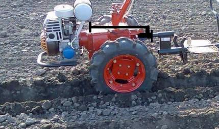

Будете следующий раз работать осенью, сфоткайте ее в работе. интересно.. как ножи перед редуктором рыхлят.
16.05.2010 в 09:30:30
umnyi написал : Будете следующий раз работать осенью, сфоткайте ее в работе. интересно.. как ножи перед редуктором рыхлят.
Только сейчас дошло. Вы какой редуктор имеете в виду? Цепной? Я то подумал сначала, что угловой. Так он же у меня теперь высоко стоит (на 7 см за счёт колёс) , а вал от него к угловому редуктору в 2 раза (на 150 мм) длиннее. Фреза от того, что вал удлиннён, заглубляется при меньшем наклоне МБ. Корпус цепной передачи теперь практически не цепляет за землю даже при полном заглублении. Сегодня буду дофрезеровывать пару грядок - сфоткаю.

В этом году впервые попробовал фрезу для разработки паханной с осени целины. Фрезу брал у друга. Теперь думаю - купить, не купить , такую как у Вас точно купил бы:) При переделке станочных работ много было? Если можно добавте фото основных переделок. Звездочки подошли на валы или переделывали? Если подошли то от чего? То что редуктор перевернули для работы на реверс понятно, А как с заливными, сливными пробками? Или там консистентная смазка? Хочется оценить свои силы, прежде чем покупать, справлюсь ли с переделками...

Почти всё станочное.
edmond написал : Если можно добавте фото основных переделок.
В ближайшее время вряд ли. Фреза собрана, крышка на герметик посажена.
edmond написал : Звездочки подошли на валы или переделывали?
Звёздочки делал в Подольске (Подольск-привод). По-существу нужна была только одна (25 з). Если будете делать, будте осторожны, у меня получился зазор между корпусом и цепью 1 мм.
edmond написал : То что редуктор перевернули для работы на реверс понятно, А как с заливными, сливными пробками? Или там консистентная смазка?
Там действительно консистентная смазка, но редуктор я не переворачивал. Я переставил ведомую шестерню на другую сторону. Помимо переделки редукторов, я переделал и сам ротор. Был выточен более длинный и толстый вал, изготовлены ступицы для крепления ножей от Крота. В результате фреза стала шире на 120 мм. Теперь она полностью перекрывает колею мотоблока (с новыми колёсами). Ну и для работы с 16-ми колёсами пришлось изготовить новый корпус вала от цепного редуктора к фрезе, удлинить сам вал и усилить корпус цепной передачи. Да, и с кожухом пришлось повозиться - вварил две вставки по 60 мм.

"Во дает, человек-чудак," (с) редуктора.., звездочки.., роторы... "Да вы на руки его" (с) ... ой извините, на колеса, а еще точнее, на колесные диски его посмотрите. :clapping Вот это класс!!! :applause: КТО еще на свой МБ ставил легкосплавные?!! :a

Вы только не подумайте, что я олигарх с мотоблоком. Это я случайно на неликвиды наткнулся.

Виталий С Да мотоблок на 16м литье хорошо смотрится:)
Мы по простому. Время как обычно жмет. Ни чего толком не успевается:) До сих пор кидаю подручные грузы, что называется что под руку попадается. Я ранее упомянул про 13е колеса москвичевские и теперь после полностью выполненной программы -т опыт удался. Не литье конечно :) но задачу выполняют на все 100. Там где елка просто зрывалась эти уверенно тянут. Плюс на них оказалось очень комфортно ездить. Качал всего 1 атмосферу. После фрезы по распушенному грунту тянут отлично.

Вывод-важно не какой протекторна колесах,а ВЕС мотоблока!
17.05.2010 в 08:55:38
Lysenko написал : Вывод-важно не какой протекторна колесах,а ВЕС мотоблока!
У меня вес не увеличился, а тяговые свойства возросли значительно. Так что большое значение имеет величина пятна контакта. А протектор начнёт влиять после небольшого дождичка, когда лысая резина забуксует на небольшом слое жижи.

Ёлка не для твёрдого грунта. Кстати, что интересно: на моей новой резине высота ёлки (протектора) в 2 раза ниже, чем у штатной Камы. Производитель позиционирует её как раз как пахотную с высокими сцепными свойствами. Похоже там соблюдён правильный баланс между площадью и наличием грунтозацепа. Ну а вес тоже нельзя наращивать до бесконечности. Не по бетону ездим. На родной Каме с доп грузами земля очень здорово утаптывалась. Сейчас гораздо меньше.
