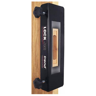

Можно... Видео - ()
Всегда возникает желание механизировать врезку замков. Так и до долбежного станка недалеко...
Для небольших объемов вполне достаточно перьевого сверла и фрезера под накладки замков и врезки петель. Ну и стамески, конечно.
Регистрация: 12.11.2007 Санкт-Петербург Сообщений: 104
Alex___dr написал :
Можно... Видео - ()
Это конечно лучше всего.. Цена немножко смущает - 36000 за инструмент для врезки замка за 250 руб. (). Я хотел получить такую возможность как бы впридачу - вопрос какой фрезер подошел бы лучше всего, желательно для работы на весу. И какая фреза - ведь фреза длиной 100 - 150мм уже будет представлять опасность в силу своей нестабильности при высоких оборотах. Поскольку фрезера еще не купил, хотел узнать, какой будет наиболее универсальным - можно ли приспособить легкий кромочный (видел синий Бошик размером чуть больше кулака 850Вт) или это можно делать только полноценным мощным, пусть и недорогим. В качестве основного инструмента меня вполне устроит небольшой кромочный - подровнять кромку после пилы, сделать неглубокую выемку и т.п., никаких крупных фрезерных работ.
Если Вам один замок врезать - то нечего и задумываться, а если постоянно врезать - то можно и купить, скажем, никто не приводит в качестве аргумента для подтверждения дороговизны автомобиля цену на билет на общественном транспорте...

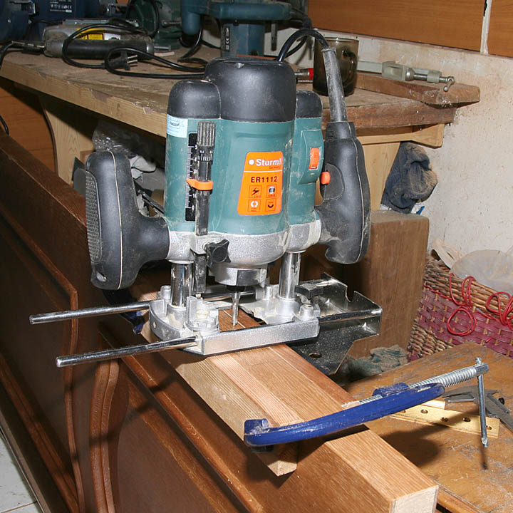

Eddy21 написал :
Если речь идет не о промышленном производстве, а об эпизодической работе, то Вам для этих целей подойдет любой, самый ширпотребовский китаяса - выберете точно в размер под механизм замка углубление на максимальную глубину погружения, а оставшиеся 3-4 сантиметра за 5 минут добьете сверлом.
Миниатюры
Жаба душила - да и своя смета не позволяет - приобрел штурм-ер-1117 = полный комплект - с фрезами и т.д. Дома попробовал - нормально берет. Метров 50 надо в деревянной стене - пластинчатом доме пазы выдолбить. Хотел ДВТ-2100VE, но там нет фрез и чемодана. А тут удобно. Для профработ длительных не пойдет, но для периодических работ = нормуль.

Регистрация: 16.05.2008 Астрахань Сообщений: 3257
Купил себе фрезер в кейсе - набор. Штурм-1117. Оказывается очень много с ним можно делать. Теперь не буду мучиться со врезками замков и штроблением, выборкой четвертей и т.д.
Если хочется мучиться - то можно и пером, а весело и красиво - с фрезером. Дома большой ремонт начал делать- так что радуюсь...
