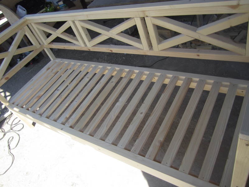

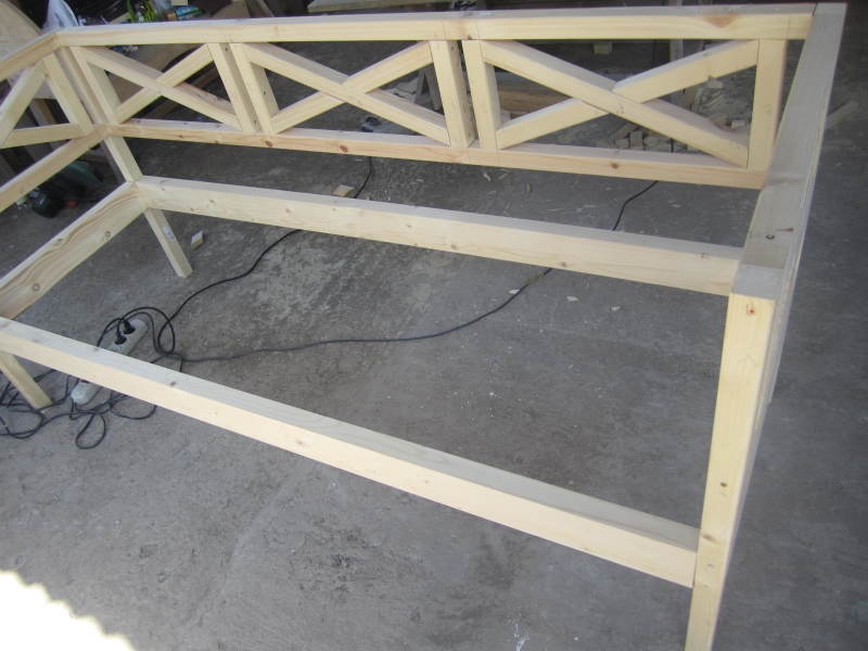

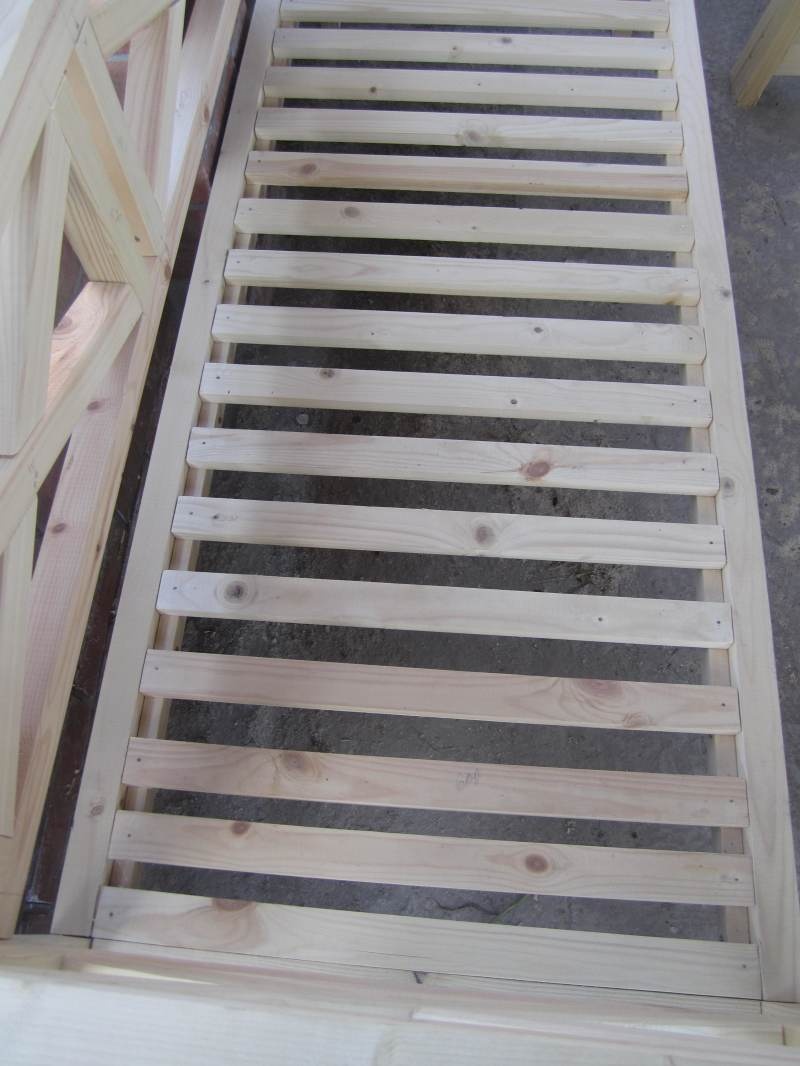

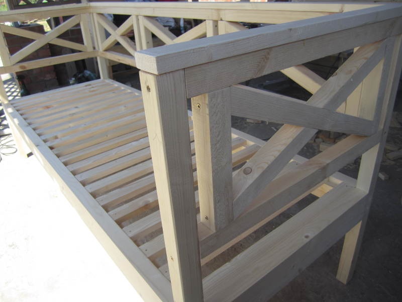

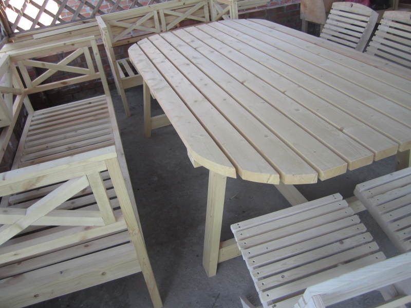

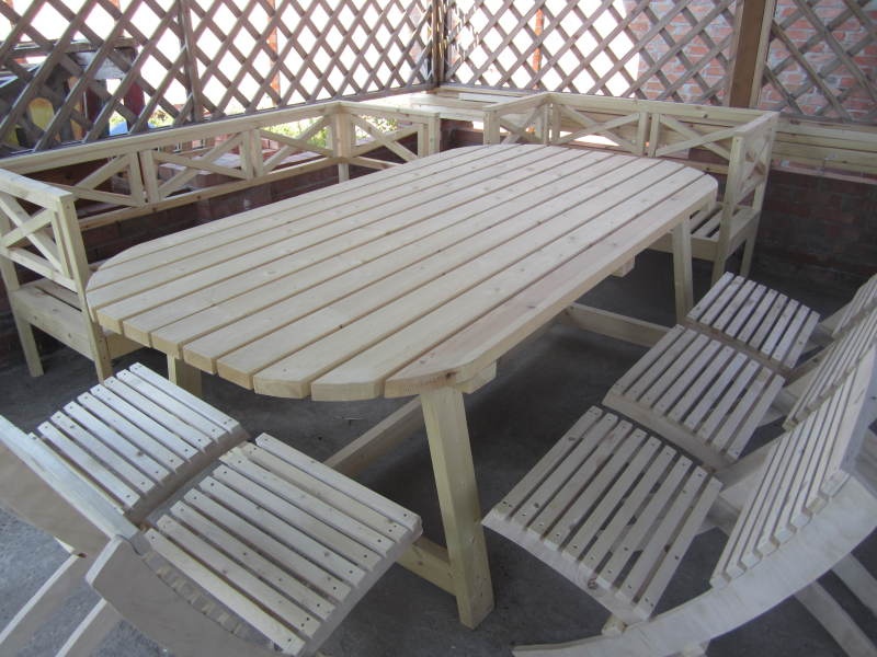

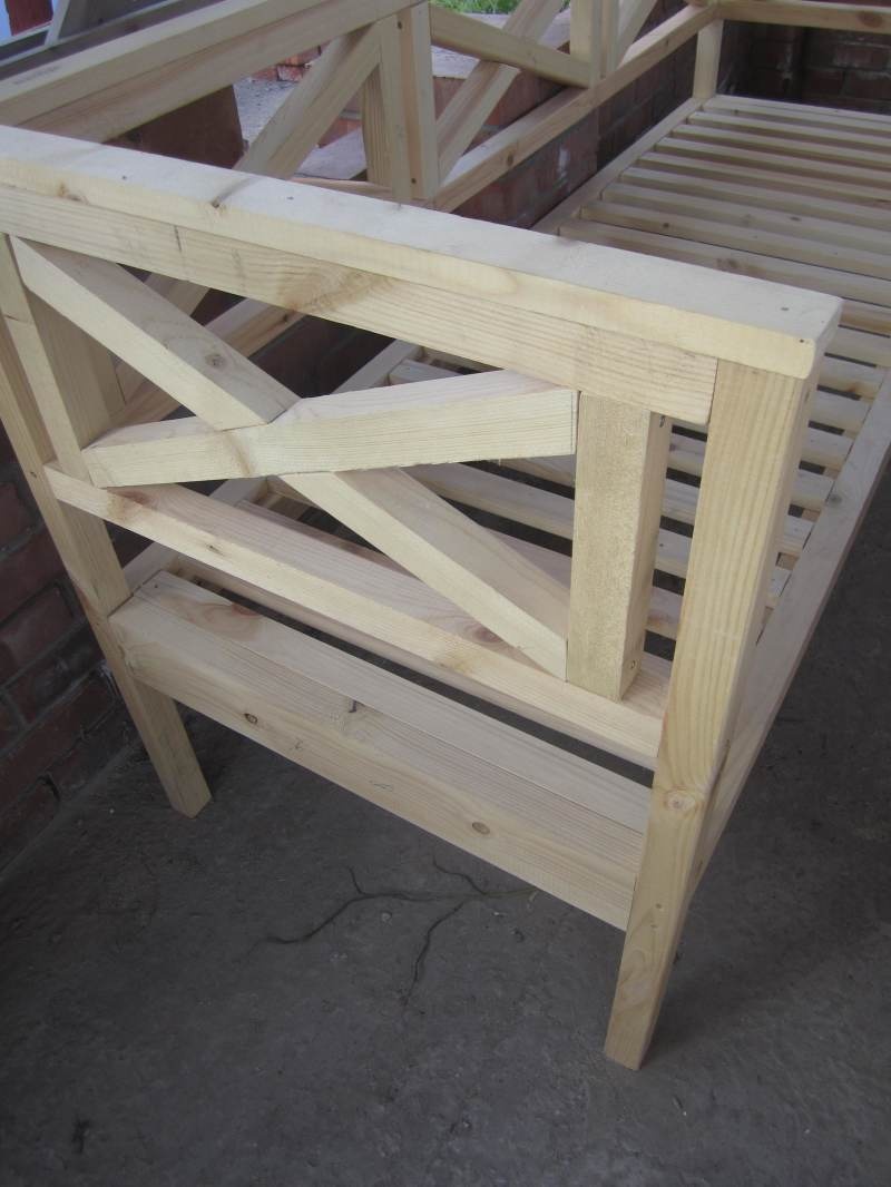

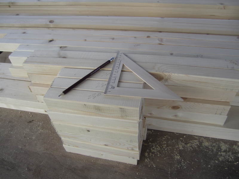

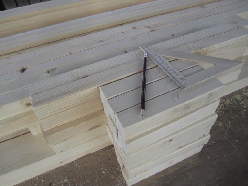

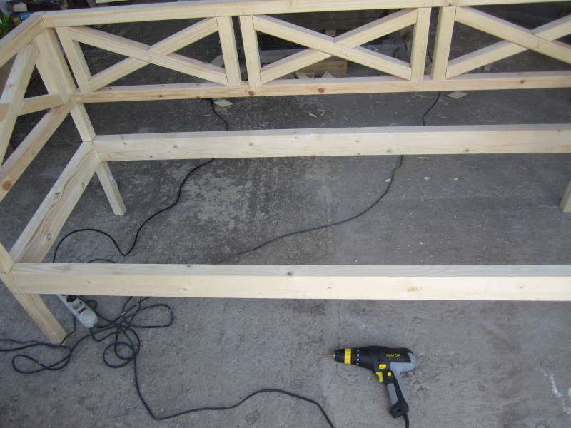

В продолжении темы «Садовая мебель» садовый диванчик украшение любого дачного участка. Садовая мебель должна быть не только красивой, но и комфортной. Садовый диванчик, посмотрев в магазине, там очень много есть разной и красивой садовой мебели, но оценив цену и подумав, решили сделать сами, дабы опыт хоть и небольшой уже есть у нас в изготовлении садовой мебели и было просто интересно попробовать свои силы и сделать садовый диванчик. Определив, что будем использовать в работе натуральные и местные материалы - то садовый диванчик для беседки и сада можно соорудить и самостоятельно. Итак, нами принято решение сделать садовый диванчик самостоятельно из дерева из сосновой доски, бруса и реек. И вот наша новая история о создании садовой мебели. Делаем садовый диванчик на даче, а чтобы больше вместилось гостей и друзей решили их сделать два, но разных по количеству мест, один два места, другой на три места. Поискав в сети интернета, я нашёл много фотографий садового диванчика. Выбрав одну фотографию садового диванчика, там уже и были и чертежи основных деталей и другая информация. Так, что не составит нам особого труда, чтобы изготовить садовый диванчик. В работе использовал следующий инструмент: -электрический рубанок; -шлифовальную ручную машинку; -электрическую дисковую пилу; -электрический лобзик; -электрический шуруповёрт. Из материалов потребовались: -брус сечением - 40х50 мм; -доска сечением -40х90мм; -рейка сечением - 20х40мм; -шурупы -3,5х45мм; 4,5х70 мм; -финишные гвоздики. Согласовав все размеры садового диванчика, сделав необходимые чертежи и приступили к работе. Перенес размеры на подготовленный материал: доска, брус и реечки. <img src="https://cdn.mastergrad.com/mediafiles/uploads/media/topic/2015/12/17/21/b094d0b7d9d45888b84d.jpg" / class="img-fluid block-image"> <img src="https://cdn.mastergrad.com/mediafiles/uploads/media/topic/2015/12/17/21/2aef94da59f5f5186f7f.jpg" / class="img-fluid block-image"> Выпилил в размер заготовки с помощью электрической дисковой пилы и электрическим лобзиком. <img src="https://cdn.mastergrad.com/mediafiles/uploads/media/topic/2015/12/17/21/bc3f82042a460eac072a.jpg" / class="img-fluid block-image"> Шлифовальной машинкой зачистил все подготовленные детали. Приступил к сборке садового диванчика. <img src="https://cdn.mastergrad.com/mediafiles/uploads/media/topic/2015/12/17/21/7a272ae7eea2e64527cb.jpg" / class="img-fluid block-image"> <img src="https://cdn.mastergrad.com/mediafiles/uploads/media/topic/2015/12/17/21/a6b822bbd23158b0e86c.jpg" / class="img-fluid block-image"> <img src="https://cdn.mastergrad.com/mediafiles/uploads/media/topic/2015/12/17/21/9997fa883ec192dba397.jpg" / class="img-fluid block-image"> Первоначально собрал каркас садового диванчика, делал это с помощью шурупов и электрического шуруповёрта. Каркас собирается из двух боковых спинок, каждая их которых состоит из двух ножек, двух перекладин соединенных между собой внутри крестовыми перекладинами (по диагонали) и закрепленной чуть ниже деревянной деталью выполненной в размер из доски 40х90мм для крепления в дальнейшем сиденья. Далее закрепляем подготовленную спинку диванчика. Которая также выполнена из бруса и доски, а вид задней спинки такой же, как выполнено на боковых спинках. <img src="https://cdn.mastergrad.com/mediafiles/uploads/media/topic/2015/12/17/21/42b4b88e0641583dddc0.jpg" / class="img-fluid block-image"> <img src="https://cdn.mastergrad.com/mediafiles/uploads/media/topic/2015/12/17/21/48bf69102d4bdcf1c834.jpg" / class="img-fluid block-image"> <img src="https://cdn.mastergrad.com/mediafiles/uploads/media/topic/2015/12/17/21/6525ac57b5966ea704ac.jpg" / class="img-fluid block-image"> <img src="https://cdn.mastergrad.com/mediafiles/uploads/media/topic/2015/12/17/21/585d7e400a68cd11b86a.jpg" / class="img-fluid block-image"> Когда каркас садового диванчика собран. Производим раскладку основания сидения садового диванчика состоящих из реек 20х40мм. <img src="https://cdn.mastergrad.com/mediafiles/uploads/media/topic/2015/12/17/21/3d6b2e2baab8719f8d9f.jpg" / class="img-fluid block-image"> <img src="https://cdn.mastergrad.com/mediafiles/uploads/media/topic/2015/12/17/21/b93ec5e103df6b6d6492.jpg" / class="img-fluid block-image"> <img src="https://cdn.mastergrad.com/mediafiles/uploads/media/topic/2015/12/17/21/ffd6546e9a807ea124ee.jpg" / class="img-fluid block-image"> <img src="https://cdn.mastergrad.com/mediafiles/uploads/media/topic/2015/12/17/21/fc0436e64e97fc5e33d9.jpg" / class="img-fluid block-image"> Раскладку реек делаем в разбежку. Далее выдерживая равное расстояние, закрепляем реечки с помощью финишных гвоздиков и молотка к основанию сиденья. После того, как садовый диванчик был собран,тщательно отшлифовали все детали, обращая особое внимание на места закругления и убирая все острые углы. Далее нанесем слой олифы, а когда она высохнет - покроем садовый диванчик двумя слоями лака. Так же был и собран и второй диванчик, но чуть поменьше по длине. Но для удобства сидения на садовых диванчиках, еще необходимо сшить подушки на сиденье и можно для задней спинки. <img src="https://cdn.mastergrad.com/mediafiles/uploads/media/topic/2015/12/17/21/cb784e261228e1b5829a.jpg" / class="img-fluid block-image"> <img src="https://cdn.mastergrad.com/mediafiles/uploads/media/topic/2015/12/17/21/bf637c81838b9b9016a4.jpg" / class="img-fluid block-image"> Садовая мебель, сделанная собственными руками, очень хорошо вписалась в дизайн садовой беседки. Устроившись за садовым столиком на раскладных креслах и садовых диванчиках летними вечерами, планировалось встречать гостей и друзей, пить чай и любоваться садом.
