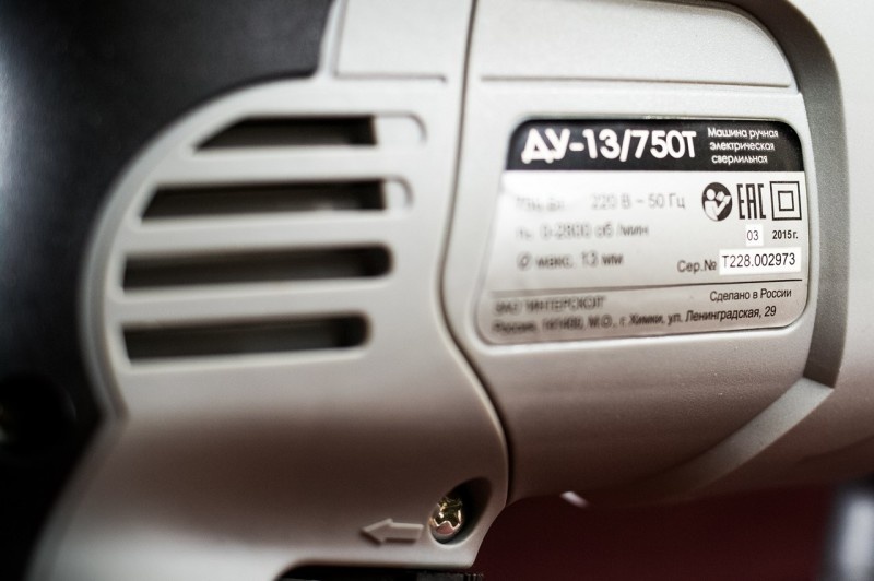

Модель ДУ-13/750Т имеет классический для подобного инструмента дизайн. Плюс у дрели достаточно длинный (точнее — трехметровый) шнур питания.
Обзор ударной дрели ИНТЕРСКОЛ ДУ-13/750Т - фото 3

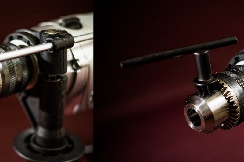

Патрон — ударостойкий ключевой, официально называемый зубчато-венцовым и позволяющий крепко держать оснастку при любых нагрузках. Диаметр хвостовиков, которые он способен зажимать, составляет от 1.5 до 13 мм. Посадочная резьба тоже стандартная — 1/2”-20 UNF, т.е. при необходимости пользователю не составит труда подобрать замену штатно установленному патрону.
Обзор ударной дрели ИНТЕРСКОЛ ДУ-13/750Т - фото 4

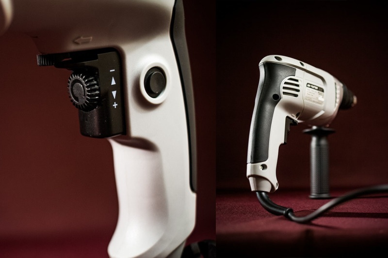

Клавиша выключателя с колесиком регулятора оборотов, флажковый переключатель реверса и кнопка фиксатора выключателя в нажатом положении для продолжительной работы. Сзади основная рукоятка обрезинена для более надежного хвата и снижения воздействия низкочастотной вибрации на оператора.
Обзор ударной дрели ИНТЕРСКОЛ ДУ-13/750Т - фото 5

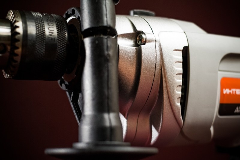

Корпус собран по блочному принципу, корпуса редуктора и электрической части разделены, и сами по себе являются цельными, а не собираются из двух половинок: такая жесткая конструкция более стойкая к повышенным температурным режимам работы и хороша с точки зрения надежности и долговечности внутренних деталей инструмента, подвергающегося постоянным нагрузкам. Корпус редуктора при этом отлит из алюминия, что улучшает теплоотвод и обеспечивает наиболее точную посадку внутренних деталей.
Обзор ударной дрели ИНТЕРСКОЛ ДУ-13/750Т - фото 6

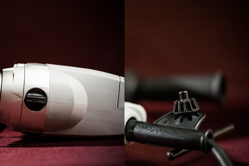

Включение и отключение осевого удара выполняется с помощью переключателя на верхней части инструмента. Патронный ключ можно закрепить на специальном ярлычке защитной трубки шнура питания.
Обзор ударной дрели ИНТЕРСКОЛ ДУ-13/750Т - фото 7
