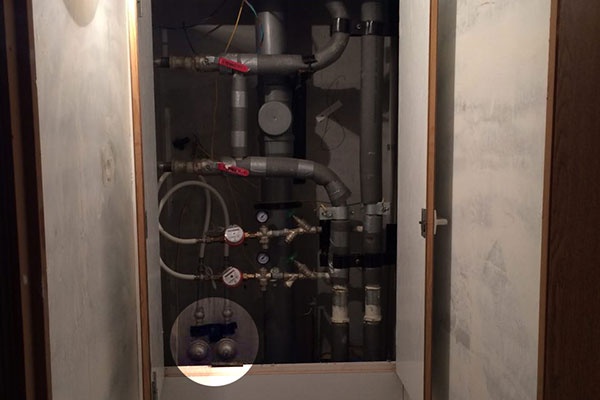

В современном водопроводе ситуация усугубляется необходимостью установки обратных клапанов на входе в квартиру. Они не дают ударной волне уйти в общедомовой стояк.

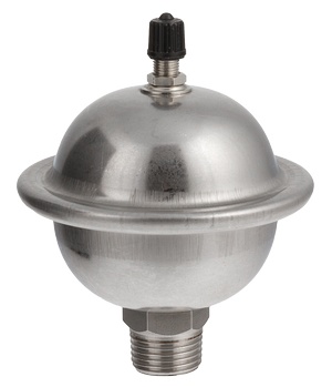

И, так как никто, естественно, не собирается отказываться от уже привычного блага цивилизации, современный водопровод оснащается специальным устройством которое называется «гаситель (или компенсатор) гидроударов».

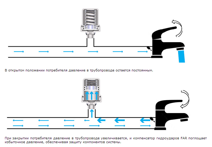

Принцип работы у них следующий:
Существуют поршневые гасители гидроударов

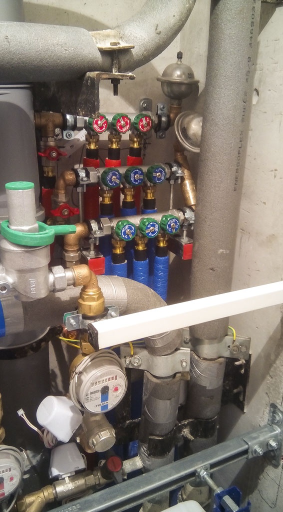

тот же узел, после того, как я его чуть-чуть доработал:

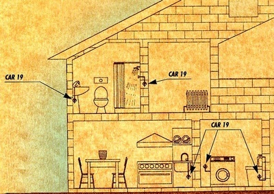

Наибольшая эффективность гасителей гидроударов достигается при установке их непосредственно возле каждого потребителя:
Да, некоторые так делают! Но это уже тема для перфекционистов :)

Во вторых — гибкие шланги к стиральной машине и к смесителю разве не достаточно гасят гидроудар?
Давайте реально подключим стиральную машинку или смеситель через гибкий шланг, дадим 0,6 МПа давление и поглядим, что будет. Мне почему-то кажется, что ничего страшного.
В системе на видео есть гибкие шланги минимум 3 шт (две две раковины и мойка). Достаточно ли они гасят гидроудар?
Я стараюсь всё применять по назначению: компенсатор гидроударов для компенсации гидроударов, шланги гибкой подводки — для подводки воды. Шланги — самое слабое место и как раз они больше всего нуждаются в защите.
Согласен, что если дать на гибкий шланг (надлежащего качества) 0,6 и даже 1, ничего не будет. и даже если дать 2, ничего не случится. Но как это относится к делу?
Тут как в бильярде: если вместо упругих шаров сделать шары из мягкого материала, то они не будут отлетать от стенок и друг от друга далеко, не будут «распространяться». Так и гидроудар будет погашен мягкими стенками шланга и не распространится далеко. Стенки шланга просто растянутся, давление подскочит, но энергии гидроудара не хватит, чтобы разрушить трубопровод (как мы и видим на первом видео). Так зачем огород городить?
