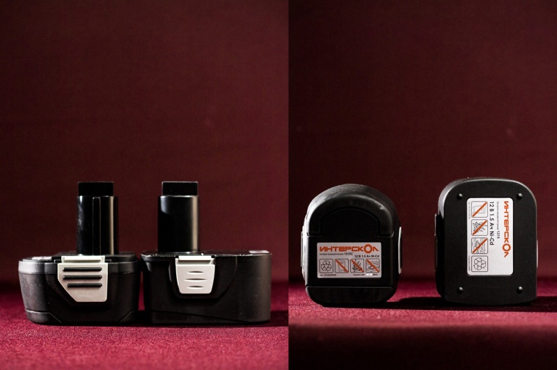

У ДА-10/12М3 и ДА-12ЭР-01 в комплекте идет по второму аккумулятору, и вот уже в конструкции корпусов аккумуляторов есть заметные различия. У ДА-10/12М3 аккумулятор заметно компактнее, при этом же имеет более широкие замки для присоединения к инструменту и более удобные клавиши этих замков. Нижняя часть корпуса этого аккумулятора к тому же обрезинена для лучшей устойчивости.
