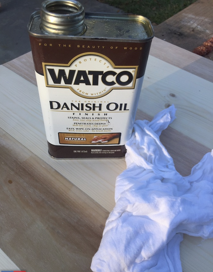

Берем шлифмашинку и обрабатываем собранную столешницу наждачной бумагой слабой жесткости (Р 220). Удаляем остатки древесной пыли с площадки. Берем ткань и обрабатываем поверхность маслом для дерева. Оставляем сохнуть. Если бруски сделаны из разных пород, подбирайте масло, подходящее всем.

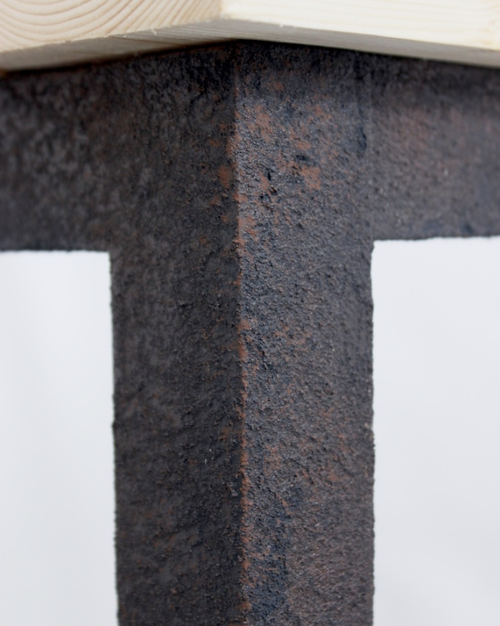

Последняя задача — искусственно состарить основание и добавить эффект коррозии металла.

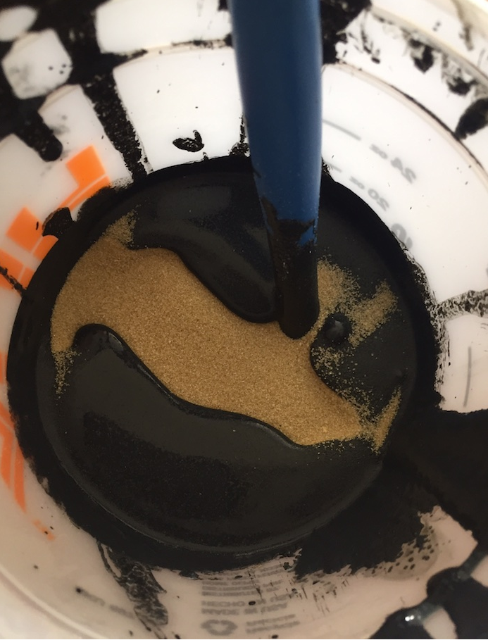

Смешайте краску для создания доски с песком (2 к 1). Почему именно графитовая краска? Потому что она обладает достаточной вязкостью, легко замешивается с песком и придает конструкции матовый оттенок.
Наносим краску толстым слоем на деревянные бруски.

Совет: для выпуклой текстуры промакивайте поверхность, а не мажьте от края до края.
Оставляем сушиться.
Распылителем наносим краску цвета «бронзовый металлик» (местами можно растирать хлопковой тряпкой).
Снова оставляем сохнуть. Небольшое количество акриловой краски наносим на кисть. Промокаем кисть на бумаге, чтобы убрать излишек. Добавляем «эффект ржавчины» в любом понравившемся месте.
