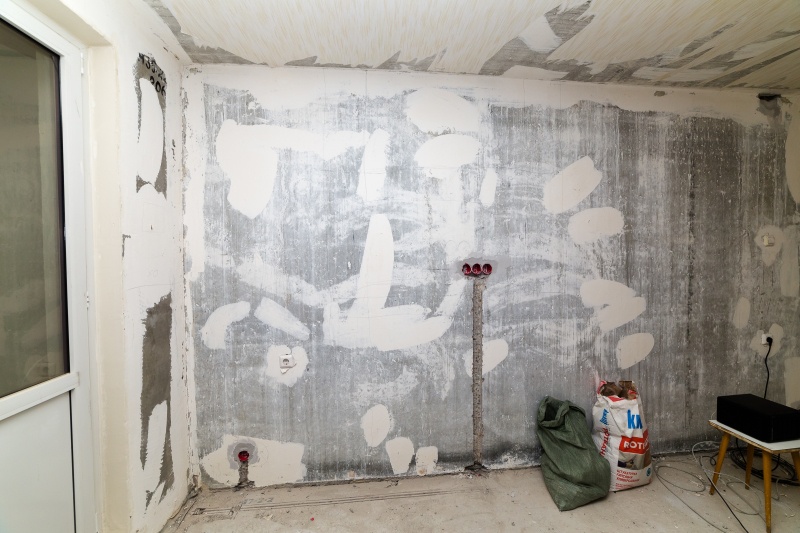

Первым делом приступили к разводке электропроводки.

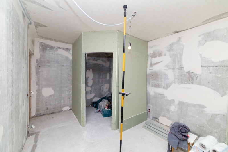

После того, как розетки были установлены — приступили к возведению гардеробной комнаты. Площадь комнаты 17 кв.м, поэтому решили делать гардеробную площадью около 4 кв.м. из аллюминиевого профиля и гипсокартона.
Также гипсокартоном решили «зашить» батарею с трубой. Радиатор менять не стали.
может быть из оцинкованного профиля?
горизонтальные штробы в стенах (фото 1) и штроба в полу (фото 3 и 4)?
да
да
вот представьте — у вас стена 14см, вы взяли перфоратор и выдолбили примерно 4-5см, а если перфоратор сдс-макс, то ещё пару сантиметров просто повредили. остаётся 7-8см. и то, если на заводе точно залили.
но, так как вы не в курсе таких нюансов, а бригаде строителей на вас плевать, то всё ок
Печально, что о последствиях никто не задумывается, так же как и об изучении вопроса ДО ремонта, а не после.
Найдите статьи «Убийцы панелек» — там много и хорошо написано что есть что и с чем это есть.
