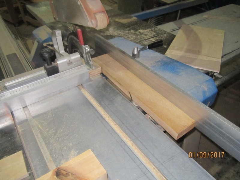

Подставка для бутылки  - фото 1 Раскажу как это сделать .
Пилим. Непосредственно заготовку и заготовки на кондуктор
