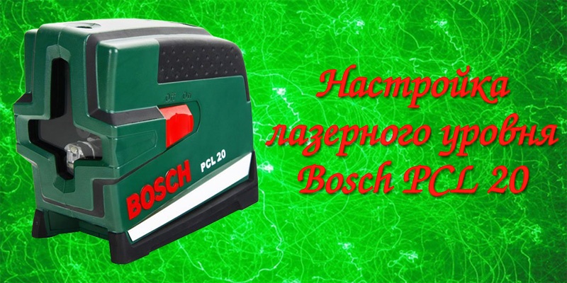

Лазерный уровень — инструмент капризный, грубого отношения к себе не терпит. Чуть что, расстраивается и начинает бессовестно врать. В большинстве случаев ситуация поправима, для этого нужно лишь настроить прибор. Кстати, необязательно уровень будет выдавать неверные показания только после падения. Новые, только что «вытянутые из коробки» уровни также нередко страдают вышеописанным недугом.
Сегодня рассмотрим процесс разборки лазерного уровня Bosch PCL 20 и необходимые действия по приведению его точности в порядок. На просторах рунете есть информация, что эта модель относится к одноразовым — после падения его можно выкидывать. Это не так. Как и практически все лазерные уровни, он поддается юстировке. Другое дело, как и многие модели от Bosch он имеет ряд препятствий, затрудняющих этот процесс.
