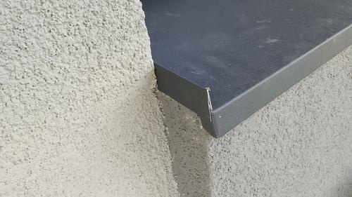

После окончания работ по утеплению и отделке фасадов необходимо установить водосточную систему и на нижних оконных откосах установить подоконные отливы. Края отливов должны быть подвёрнуты вверх и образовывать "корыто". Посмотрите как просто и дёшево можно самому сделать такие отливы. Только вынос подоконного отлива нужно делать больше, по российским нормам минимум 40 мм, по американским закон двух дюймов, а это 52 мм.
Как быстро и дёшево самому сделать красивый и правильный подоконный отлив
