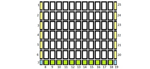

Считаем общее количество целых плиток на стену:
11 в горизонтальном ряду и 6 в вертикальном. 6·11 = 66 целых отсортированных качественных плиток.
Общее количество добора:
2 в каждом горизонтальном и один в вертикальном +2 угловых  = 2·6+1·11+2 = 25 резанных плиток или добора.

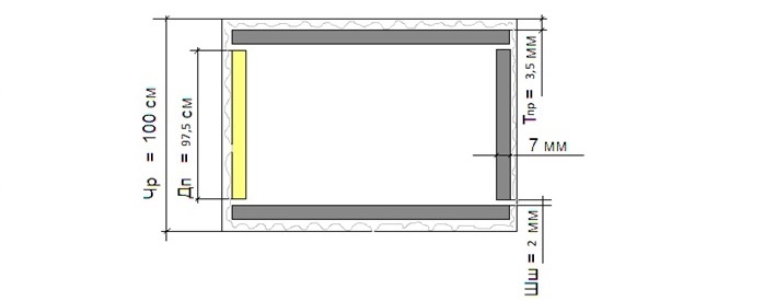

Допустим, нам дана прилегающая стена шириной 1 м. Чр = 100 см
Длина плиточного покрытия прилегающей стены:
Дп = Чр– толщина растворной прослойки · 2 – толщина плитки · 2 – ширина шва · 2 =
100-0,35·2-0,7·2-0,2·2 = 97,5 см.
Зная длину плиточного покрытия, рассчитать количество плиток по аналогии с предыдущими примерами, не составит труда и повторять материал не будем.

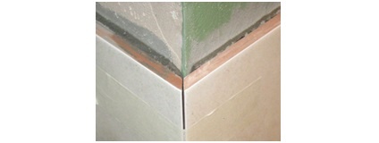

Для красивого оформления углов короба, можно подрезать стыки плитки под 45°, но не у всех есть нужное оборудование. Если Вы новичок и делаете ремонт для себя, можно рассмотреть варианты проще.

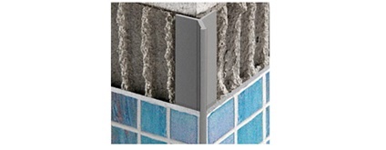

Второй способ, использование профиля для отделки.
Расчет плитки - фото 5

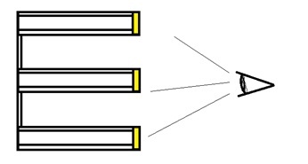

Третий способ, внахлест. Его и посчитаем. Для отделки самый простой способ. Использовать на видимых участках нецелесообразно, будет бросаться в глаза. А вот отделать полочки из гипсокартона или короб по полу, вполне годится. Только есть правило, внахлест ложится плитка, на которую падает глаз. Например, если короб идет по полу, внахлест ляжет верхняя горизонтальная плитка. Если отделка полок, внахлест ложится вертикальная стеновая плитка, что бы не было видно шва.
Расчет плитки - фото 6
Расчет плитки - фото 7

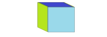

Для примера расчета, беру условный короб, в котором голубым цветом выделена лицевая сторона, на которую падает глаз. Эта сторона будет облицована внахлест. Боковые стороны короба будут облицованы заподлицо с лицевой стороной, то есть угловые швы не будет видно. На схеме две боковые стороны зеленые и одна синяя. Пусть короб будет расположен выше уровня глаз, тогда боковая вертикальная сторона будет внахлест относительно боковой горизонтальной.

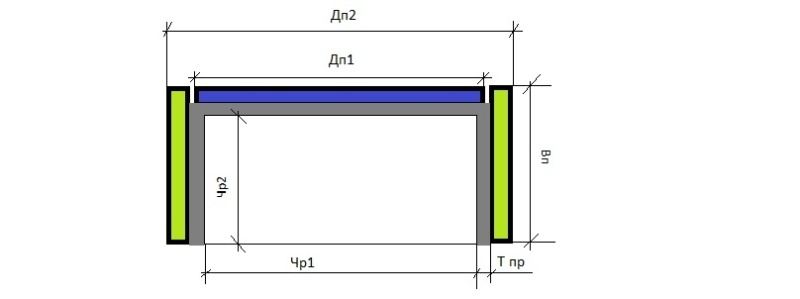

Начну с длины плиточного покрытия верхней синей стороны.
Дп1= Чр1 + 2·Тпр — 2·Шш,
где Чр – черновой размер короба от угла до угла, Тпр – толщина клеевой прослойки, Шш – ширина шва. То есть плитка немного должны выступать за короб, так как она должна закрыть толщину клеевой прослойки.
Расчет плитки - фото 9
По этой же схеме легко посчитать высоту плиточного покрытия боковой зеленой стороны и лицевой голубой (они будут одинаковые):
Вп = Чр2 + Т пр + Толщина плитки.
Так же уже понятна Длина плиточного покрытия лицевой голубой стороны:
Дп2 = Чр1 + 2·Тпр + 2· толщина плитки
Расчет плитки - фото 10

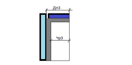

Осталось посчитать длину бокового зеленого плиточного покрытия Дп3 и Длину синей верхней стороны от стены до лицевой поверхности, которая так же будет равна  Дп3.
Расчет плитки - фото 11
Дп3 = Чр3 + Тпр – Шш
