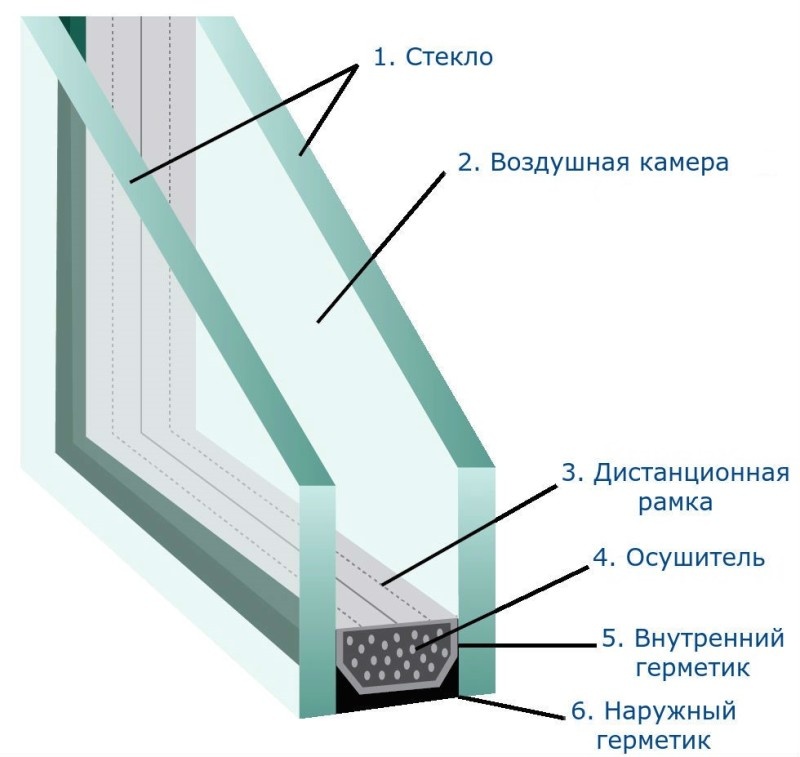

Большая часть стеклопакетов, независимо от того сколько стекол в них используется, имеет однотипную конструкцию.
Как отремонтировать стеклопакет самостоятельно - фото 2
Два или более стекол соединены между собой по периметру при помощи дистанционной рамки и герметиков: внешнего и внутреннего.
Стекла крепятся к алюминиевой дистанционной рамке. Чем она шире, тем больше расстояние между стеклами. Скрепление стекла и рамки осуществляется при помощи герметиков: бутиловой ленты и мастики.
Внутри дистанционной рамки находится осушитель, поглощающий влагу. Чаще всего используется силикагель или молекулярное сито. Они предотвращают запотевание стекол.
Между стеклянными листами имеется пустое пространство (камера), заполненное сухим воздухом или инертным газом.

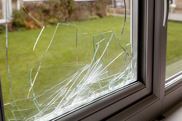

Дефекты на поверхности стекла могут появиться по нескольким причинам.
  1. Механическое воздействие, например удар камнем или другим предметом.
  2. Использование некачественных материалов для окна.
  3. Перекос окна при установке.
  4. Неправильная эксплуатация оконного блока.
Основная причина появления трещин — это неправильная установка, приведшая к перекосу рамы.
В этом случае ее надо снять и переустановить заново.
При появлении трещины даже на одном стекле, придется менять весь стеклопакет.

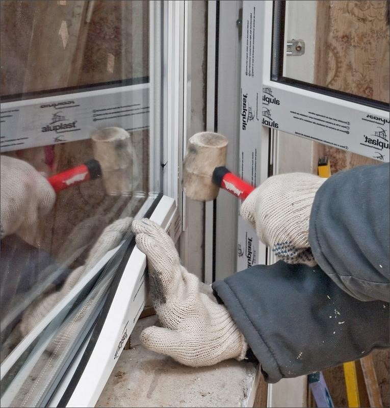

Размер и форма штапика зависят от конструкции оконного профиля и габаритов, но любом случае его несложно отсоединить.
Понадобятся стамеска или металлический шпатель, а также резиновый или пластиковый молоток.
Порядок действий:
— Лезвие стамески или шпателя вставляется в щель между штапиком и рамой так, чтобы штапик выгнулся;
— аккуратными ударами молотка его выбивают из рамы по направлению к центральной части стеклопакета. Начинать надо со штапиков, расположенных вертикально. После того как вытащится первый, остальные можно будет просто подцеплять за углы.

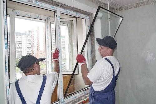

Важно! Верхний штапик снимается самым последним, так как на нем удерживается стеклопакет.
Удобнее всего выполнять работу вдвоем — так легче удерживать стеклопакет, чтобы он не упал.
Штапик весьма хрупкий предмет, поэтому не стоит держать его на весу, а лучше как можно быстрее положить на горизонтальную поверхность.
3. После снятия всех штапиков, можно вытаскивать стеклопакет. Понадобятся защитные перчатки, чтобы не поранить руки.

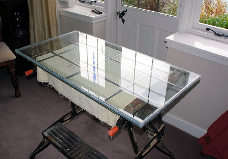

В стеклопакете имеется несколько стекол, которые при помощи герметика скреплены с дистанционной рамкой. Для того, чтобы вынуть одно из них, надо:
-  отделить стекло от рамки. Для этого, при помощи ножа,  подрезается верхний слой герметика. Сделать это надо по всему периметру стеклопакета;
— удалить оставшиеся слои герметика и добраться до дистанционной рамки;
— осторожно извлечь стекло.

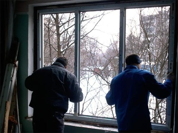

Для того, чтобы поставить стеклопакет на место, необходимо сделать следующее:
  1. Протереть раму и ее проем от пыли.
  2. Уложить пластиковые пластины в том, порядке, в котором они лежали, когда был снят стеклопакет.
  3. Стеклопакет установить в раму и вбить штапики. Когда стеклопакет устанавливается, то первыми следует забивать короткие горизонтальные штапики, а следом за ними длинные вертикальные.
