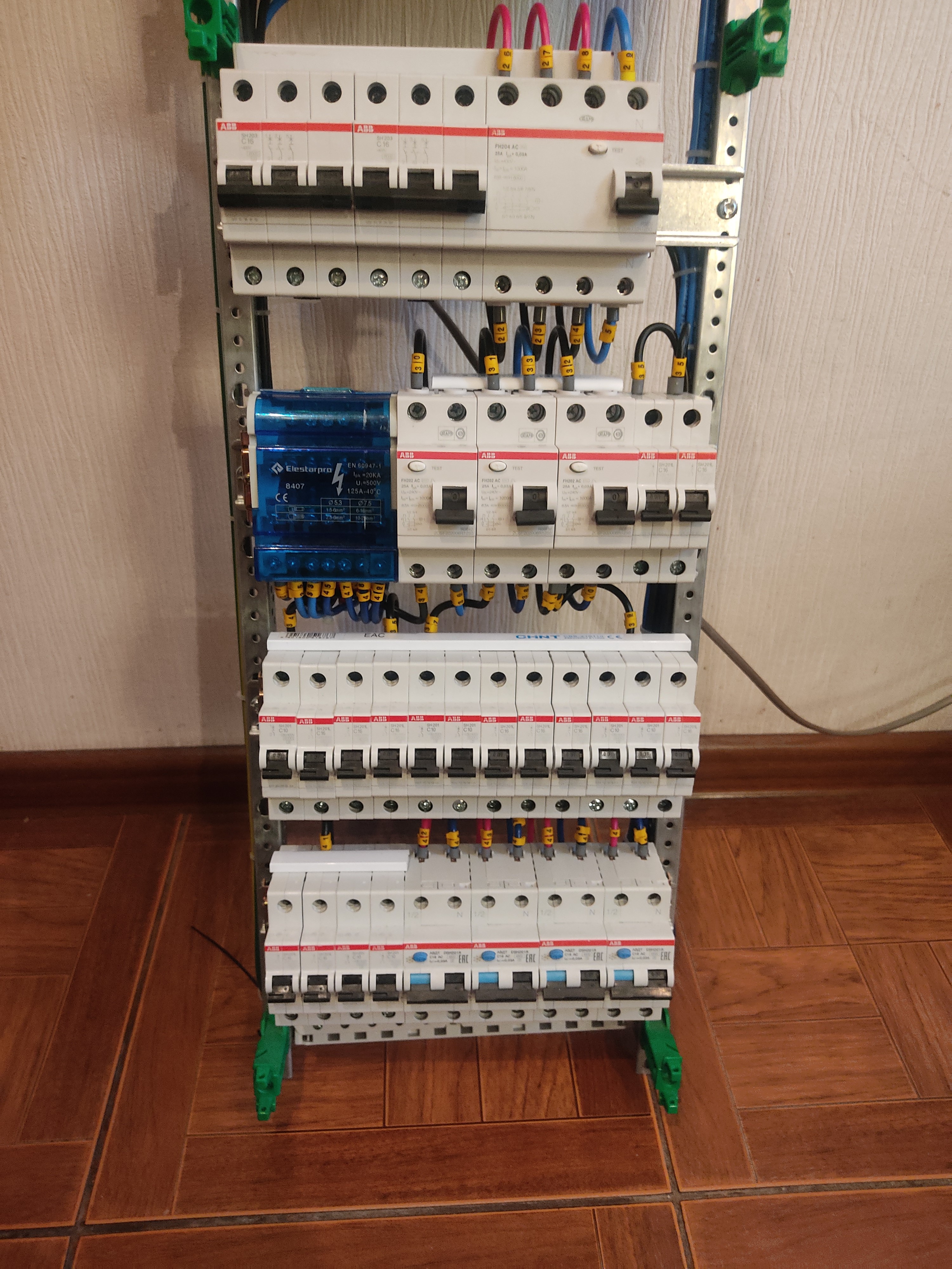

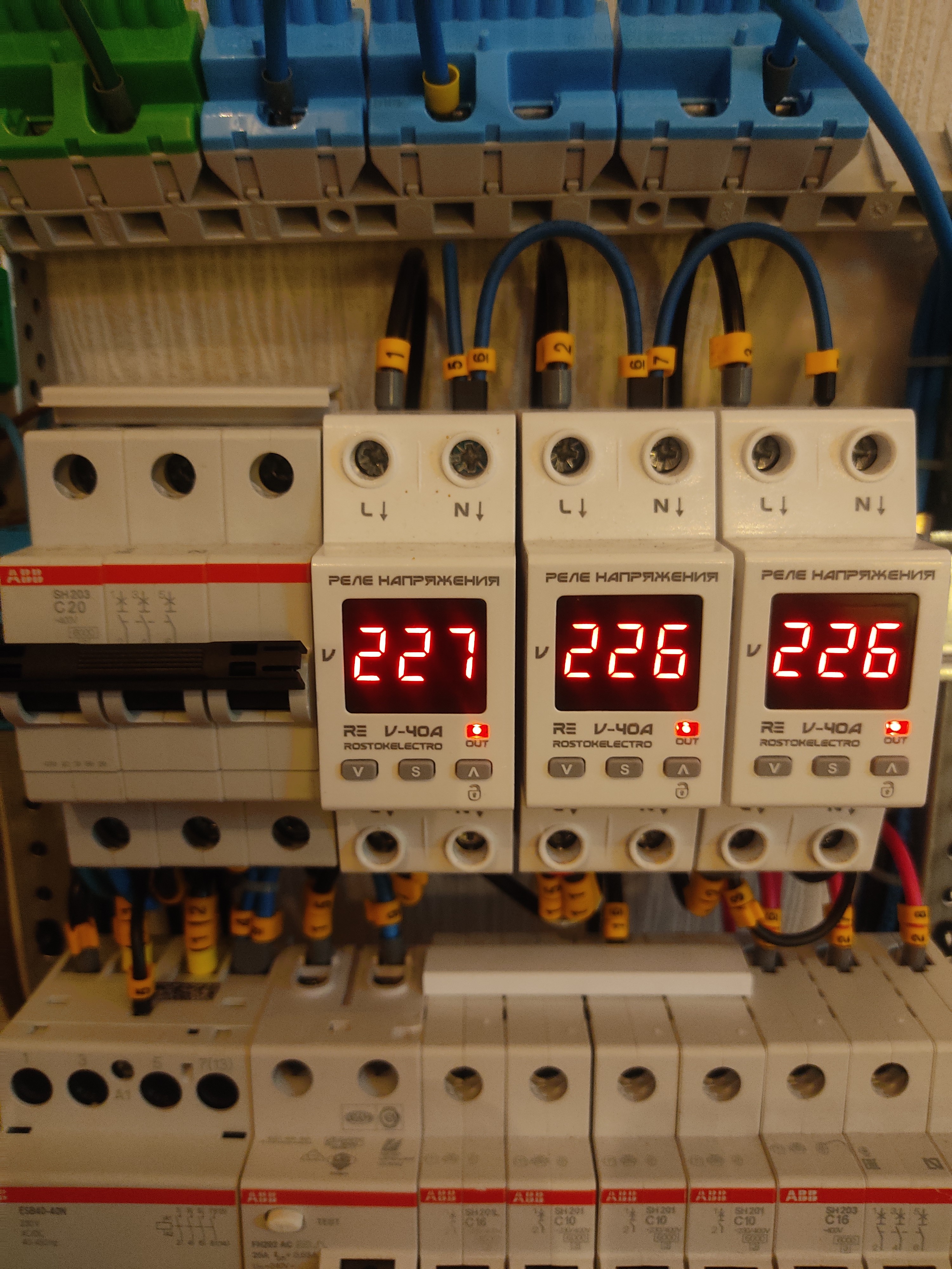

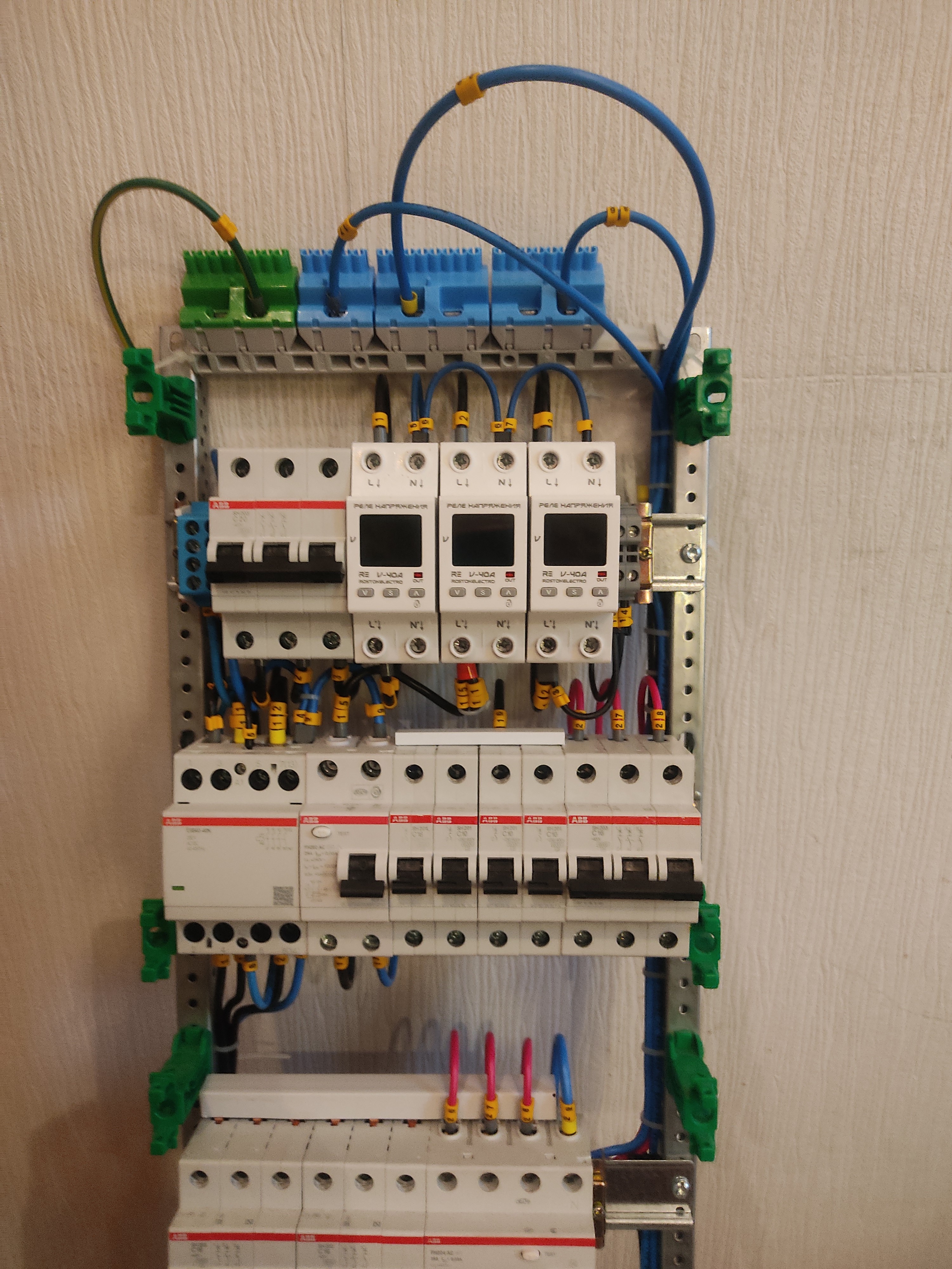

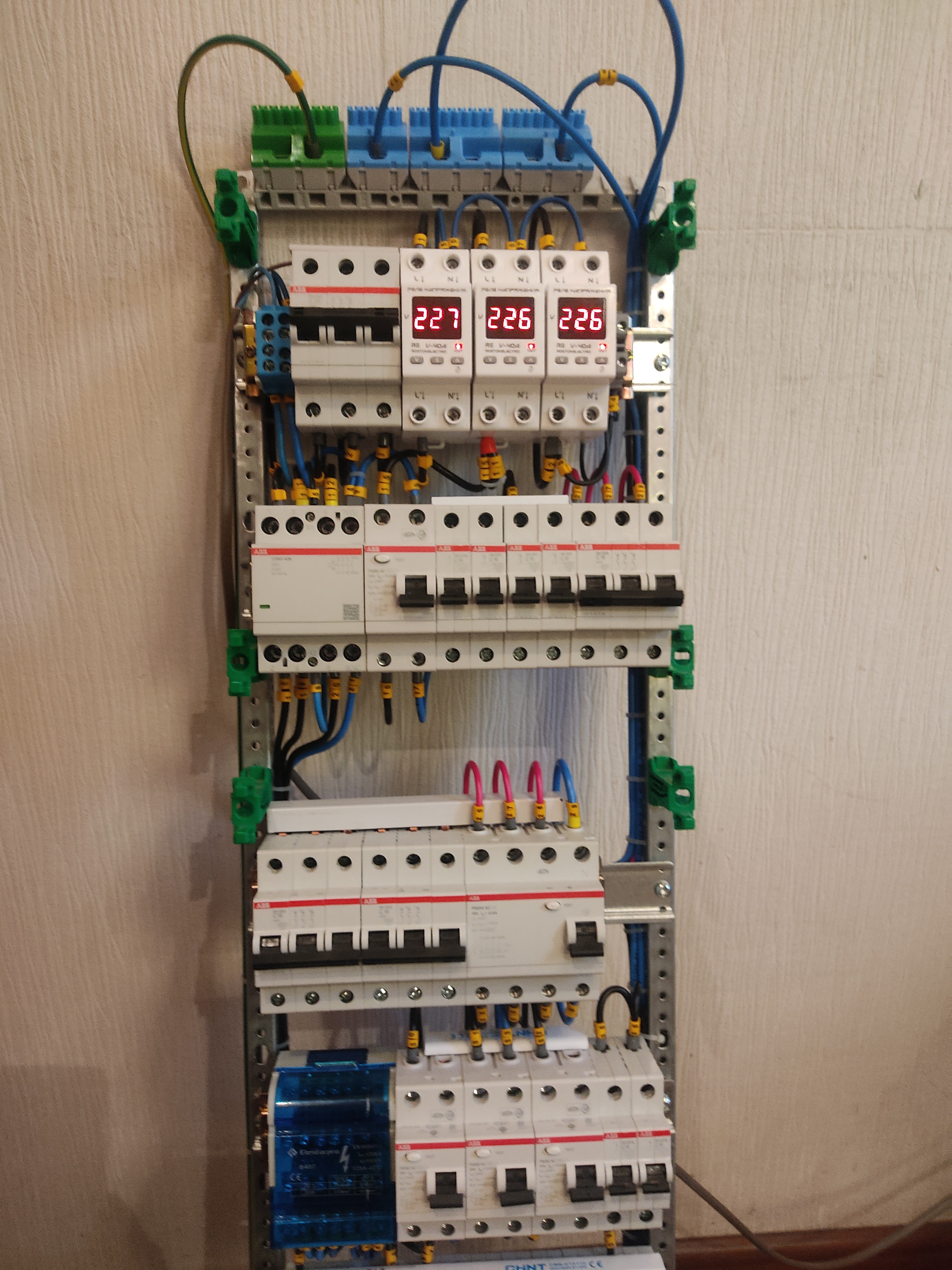

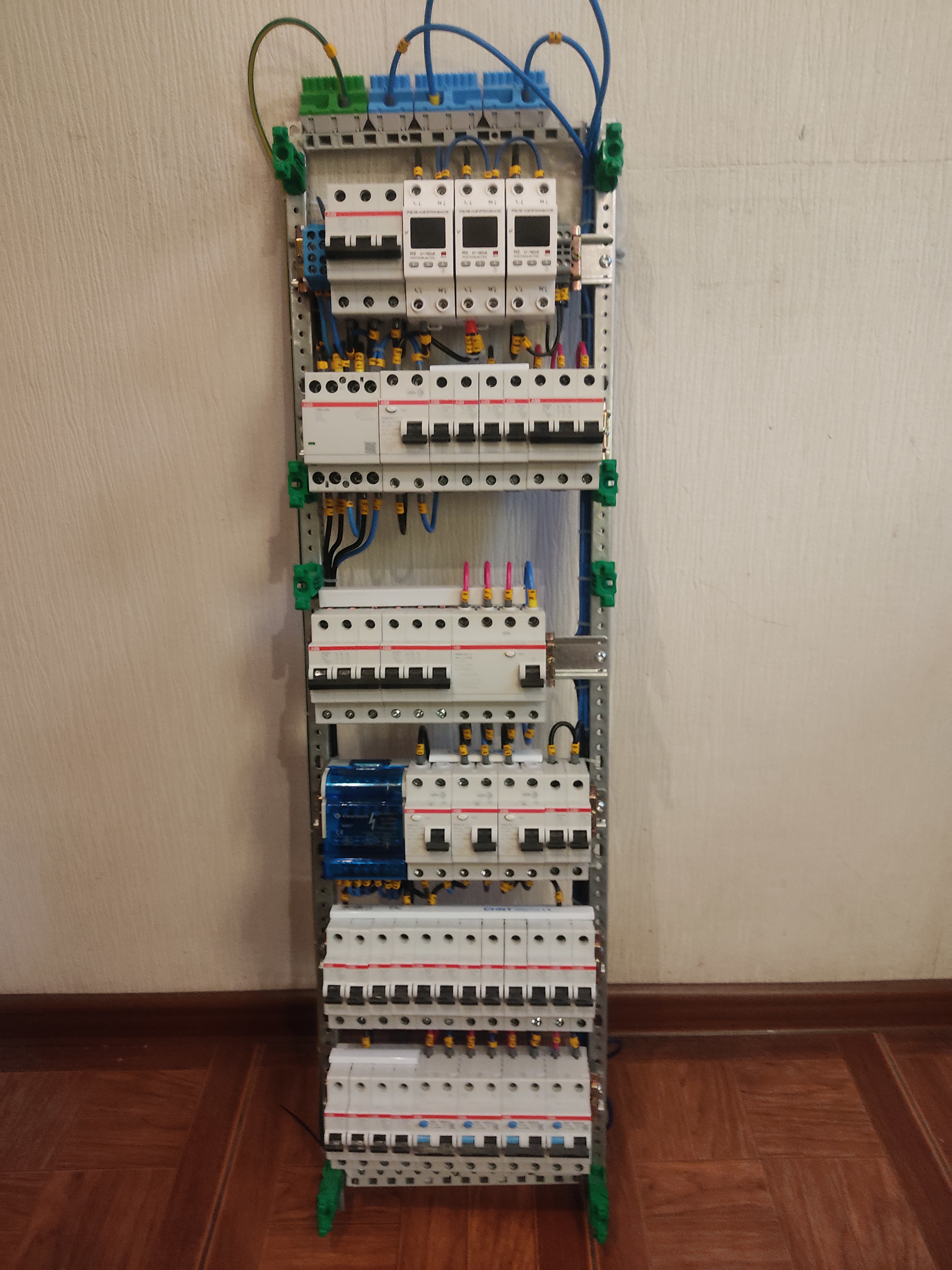

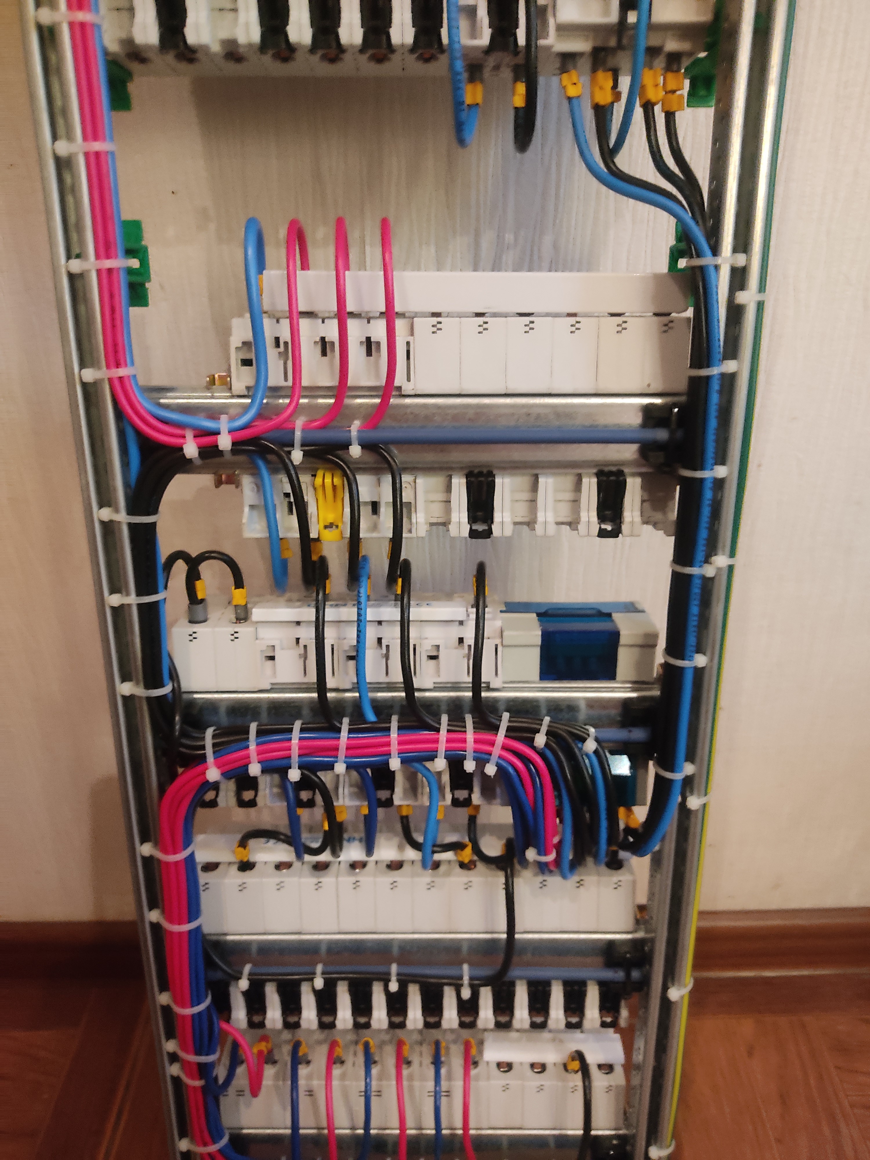

14.11.2025 в 18:32:43
Щит для 3-х комнатной квартиры, схема которой приведена чуть выше (опубликована 03.09. Эпопея длилась более года, но, слава богу, подошла к концу. К сожалению, предыдущая схема и, соответственно, спецификация были аннулированы исполнителем по сборке щита. В общем, от того, что было задумано, по сути, осталась только рама. В конечном итоге, с исполнителем расстались, т.к. он на объекте сильно "навертел". Результаты его работы пришлось кропотливо и скрупулёзно исправлять одному Многоуважаемому коллеге с нашего форума. В итоге мне был представлен актуализированный список линий, а также оборудование ABB по "наследству" от прежнего щита. Реле напряжения я закладывал Новатек-Электро, но приобретено некое RostokElectro, с которым я прежде на сталкивался. В принципе, вполне себе нормальный продукт, только больше, чем аналоги, перед включением тестирует линию, но и не страшно. Оборудование ABB: - Автоматы серии SH201 / 203; - УЗО серии FH202 / 204; - Контактор ESB 40-40N (4НО); - АВДТ DSH201R тип AC. Провода ПугВ пр-ва БРЭКС, НВШИ от КВТ, маркировка проводов (кольцевая) от STEKKER. Щит достаточно простой, кроме откл./неоткл. линий особенностей нет. Всем Добра! IMG_20251114_145541IMG_20251114_145547IMG_20251114_145604IMG_20251114_145802IMG_20251114_145808IMG_20251114_150010IMG_20251114_150030IMG_20251114_150145IMG_20251114_150052
