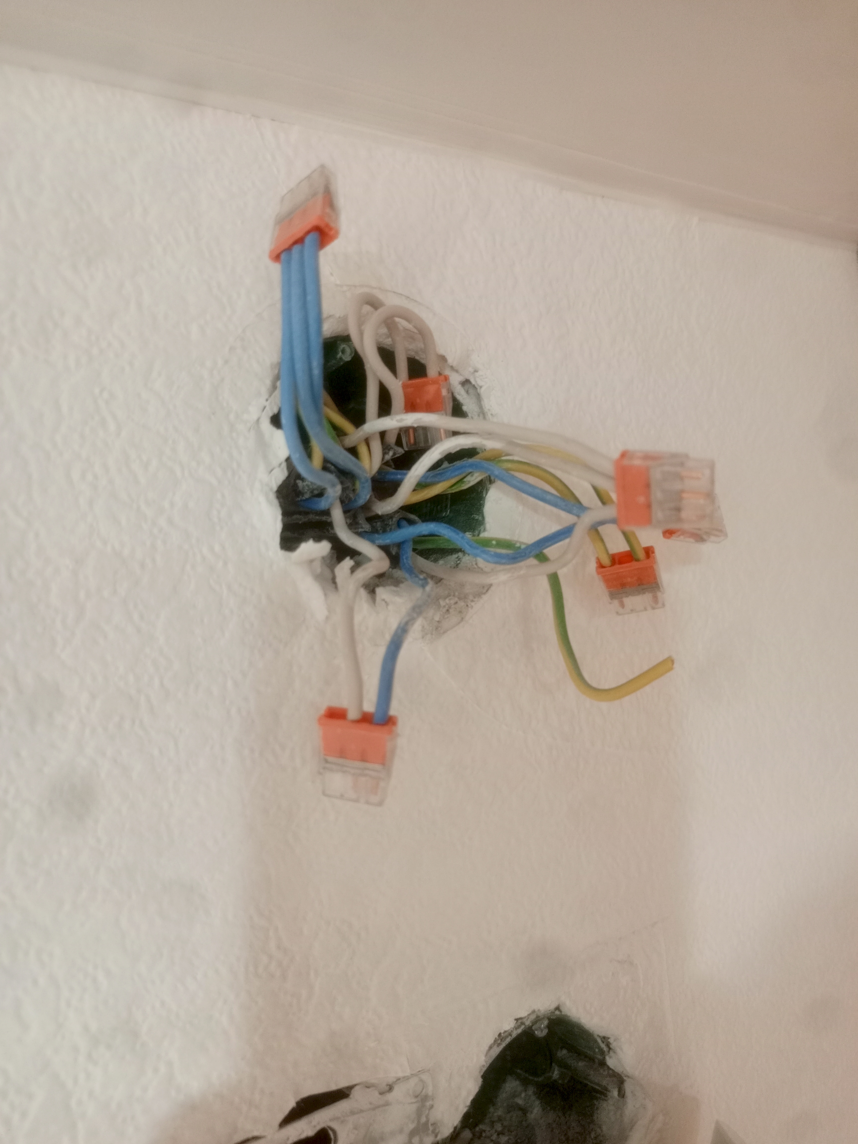

Вскрыл распаячную коробку в ПИКовской новостройке.1000048177

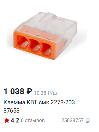

Спикер написал 09.12.2025 в 17:31
Строительно-монтажные клеммы СМК. Дом строили, клеммы монтировали, всё правильно. 2025-12-09_19-16-02
А вопрос?...

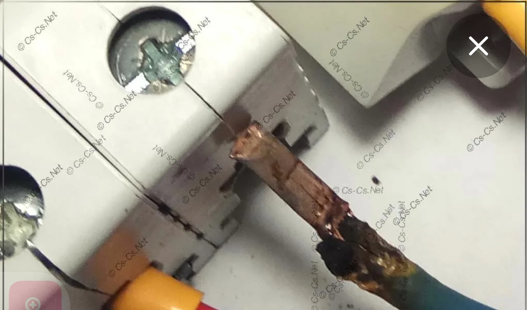

Дымчатый написал 08.12.2025 в 23:20
Странно что Вы приводите общие термины, но не вспомнили про релаксацию резьбового соединения, когда .....
винты можно подтягивать, но рекомендуется делать это с меньшим усилием чем положено для данного автомата, 80% если не ошибаюсь
Сообщений: 129543
09.12.2025 в 20:49:26
Странно что Вы приводите общие термины, но не вспомнили про релаксацию резьбового соединения, когда усилие на конце винта через какое-то время будет меньше чем в момент затягивания
Но всё это (и приведенные Вами термины) не означают что винты нужно подтягивать весь период эксплуатации.
Да не подтягивайте, мне пофиг Screenshot_20251209-204846
