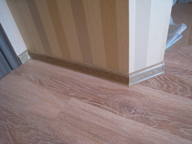

Да.Это канитель еще та! А не хотите пробку на замках? Собирается как ламинат.В случае чего и заменить можно отдельные планки. Вот недавно делал.Как раз под дерево.

mihamaster написал : Как раз под дерево.
Назовите пожалуйста производителя и коллекцию) наверняка есть такая же клеевая

Нюка написал : Назовите пожалуйста производителя и коллекцию) наверняка есть такая же клеевая
Вот сайт производителя.У меня была замковая.Посмотрите,есть и клеевая "под дерево".
