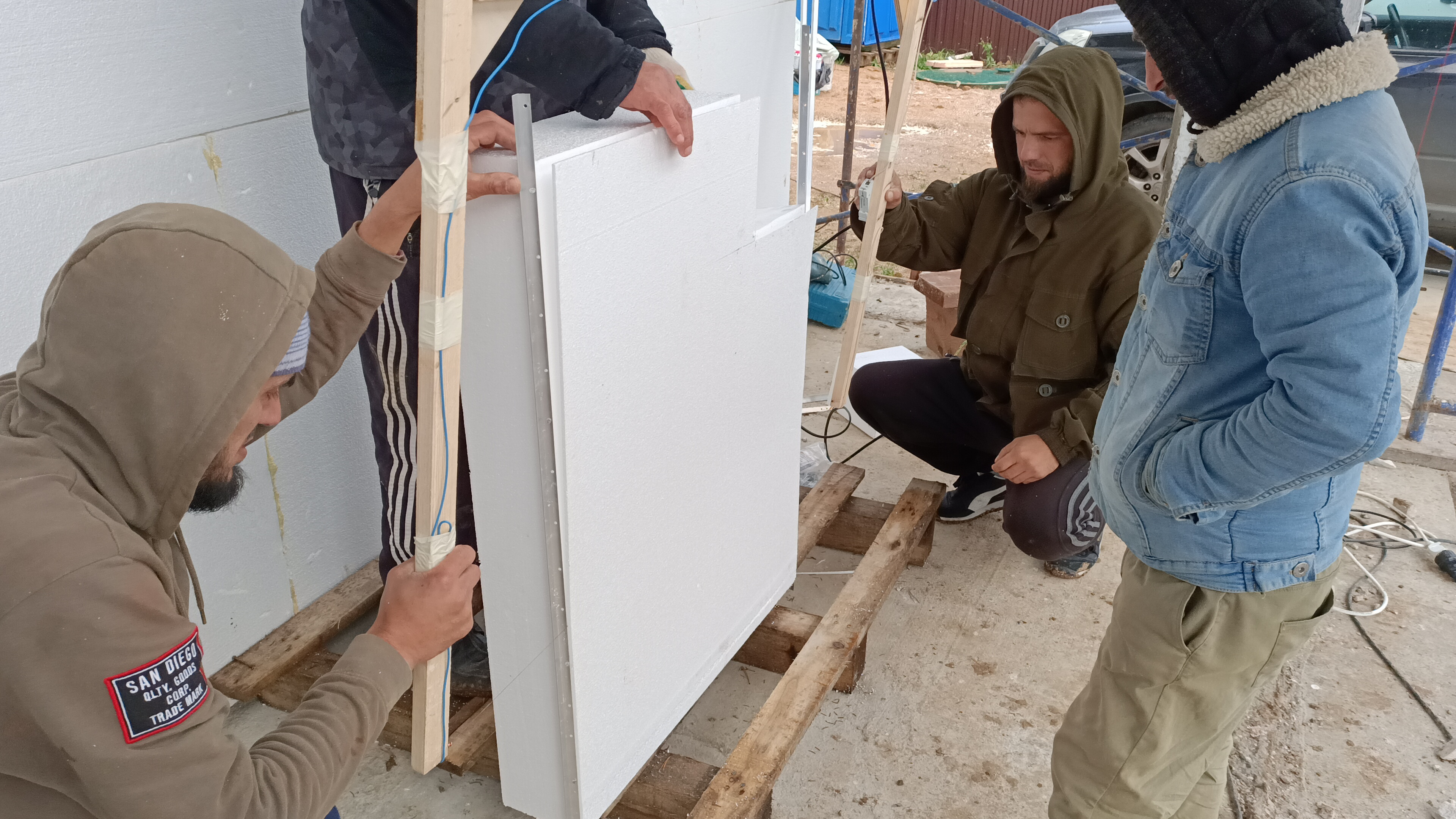

В фильме показано как самому сделать лучковую пилу для резки пенопласта в условиях строки либо дачи. Показаны необходимые для этого бруски, саморезы, провода, нихромовая нить, трансформатор, выключатель автомат. Показано как и в какой последовательности собирать этот нехитрый инструмент !#[https://www.youtube.com/watch?v=ksdygiebMSE&t=574s]

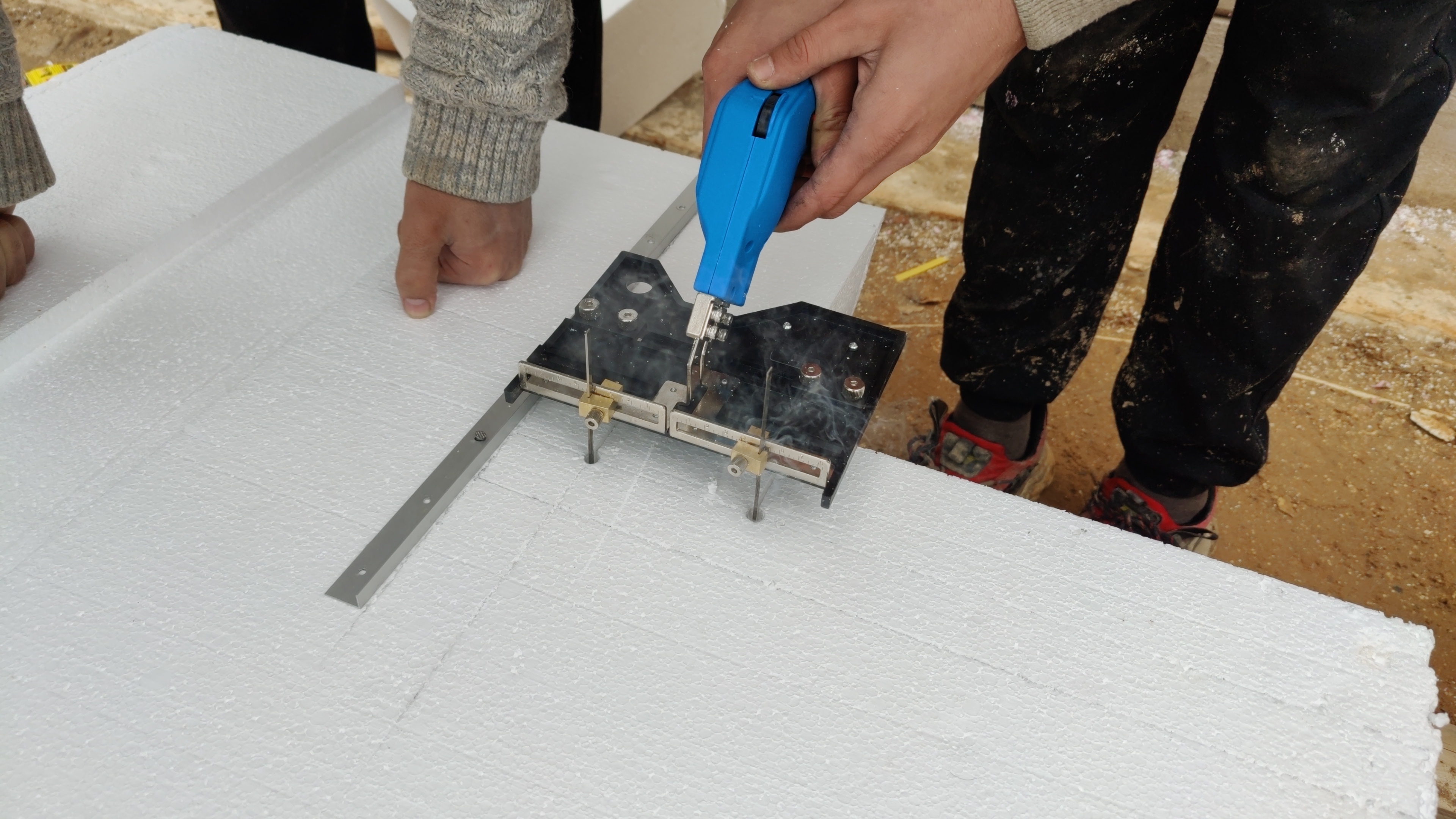

Для резки пенополистирола в построечных условиях мы используем горячий нож с разными насадками. В частности используем рустовочную машинку, где специальная пластина, загнутая в П-образный профиль прорезает в пенополистироле руст, небольшой вкладыш, вырезанный из экструдированного пенополистирола ЭППС используется как след, для втапливания в клей стеклотканевой сетки внутри этого руста. Пластина может быть погнута в профиль и этим профилем можно вырезать из пенополистирола ППС16Ф различные прямые и радиусные карнизы, обрамления окон и другие фасадные декоративные элементы. Горячий Нож с насадками очень сильно облегчает жизнь и должен быть в каждой профессиональной бригаде фасадчиков. !#[https://www.youtube.com/watch?v=cfrA6v86kp4]

Возникла необходимость приклеить пенополистирол на стены круглого дома, вовремя приклейки необходимо исправить неправильную геометрию кладки наружных стен. В этом видео вы увидите как мы режем листы пенополистирола ППС16Ф радиусной формы, как мы их приклеиваем на фасад, получаем круглые стены. Резка листов пенопласта лучковой пилой с нихромовой проволокой, в народе эту лучковую пилу называют просто: КОЗА для резки пенопласта. !#[https://www.youtube.com/watch?v=u5tY9yer7yk&t=48s]

Готовимся к началу работ по приклейке пенопласта ППС16Ф 150мм на фасады дома, построенного из газобетона. Перед началом работ на строительной площадке изготавливаем инструмент для резки пенопласта, изготавливаем лучковую пилу для резки пенопласта. Данная лучковая пила в народной среде называется КОЗА Для Резки Пенопласта. Нихром 1,0мм, Трансформатор 220/24 Вольт 250 Ватт, однофазный автомат, провода, бруски 30х40мм, саморезы, треугольники из фанеры либо из ОСП. !#[https://www.youtube.com/watch?v=u3_fl7Axqs0&t=1s&ab_channel=Nadegniy%D0%A8%D0%BA%D0%BE%D0%BB%D0%B0%D1%83%D1%82%D0%B5%D0%BF%D0%BB%D0%B5%D0%BD%D0%B8%D1%8F%D1%84%D0%B0%D1%81%D0%B0%D0%B4%D0%BE%D0%B2]

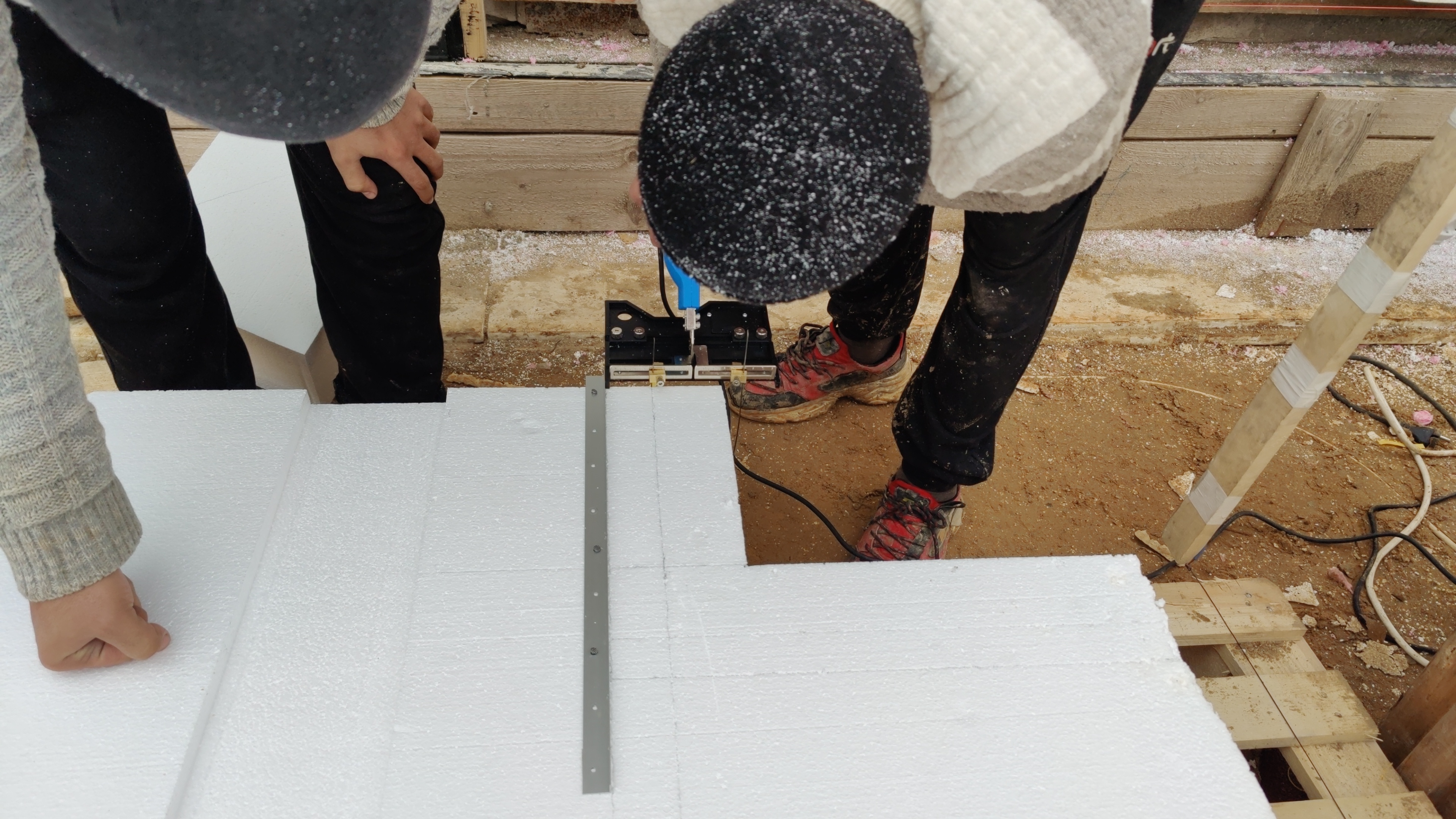

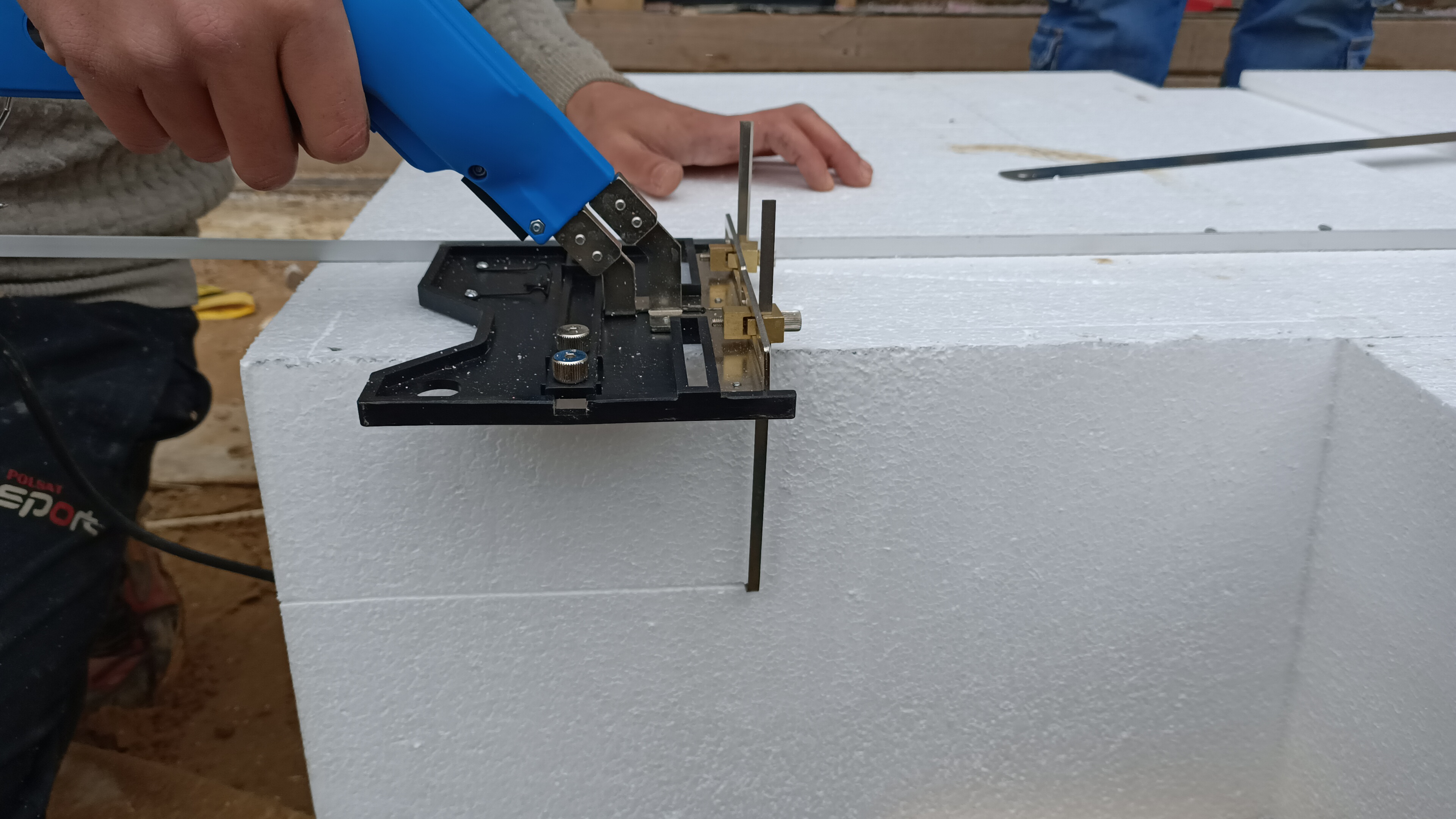

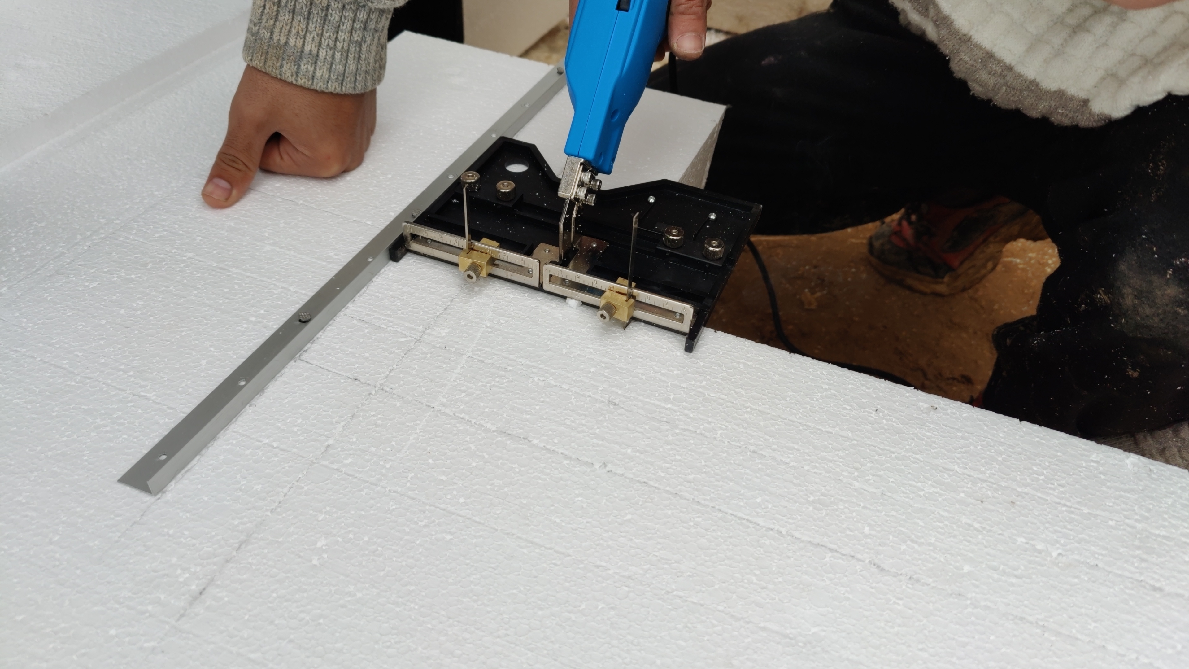

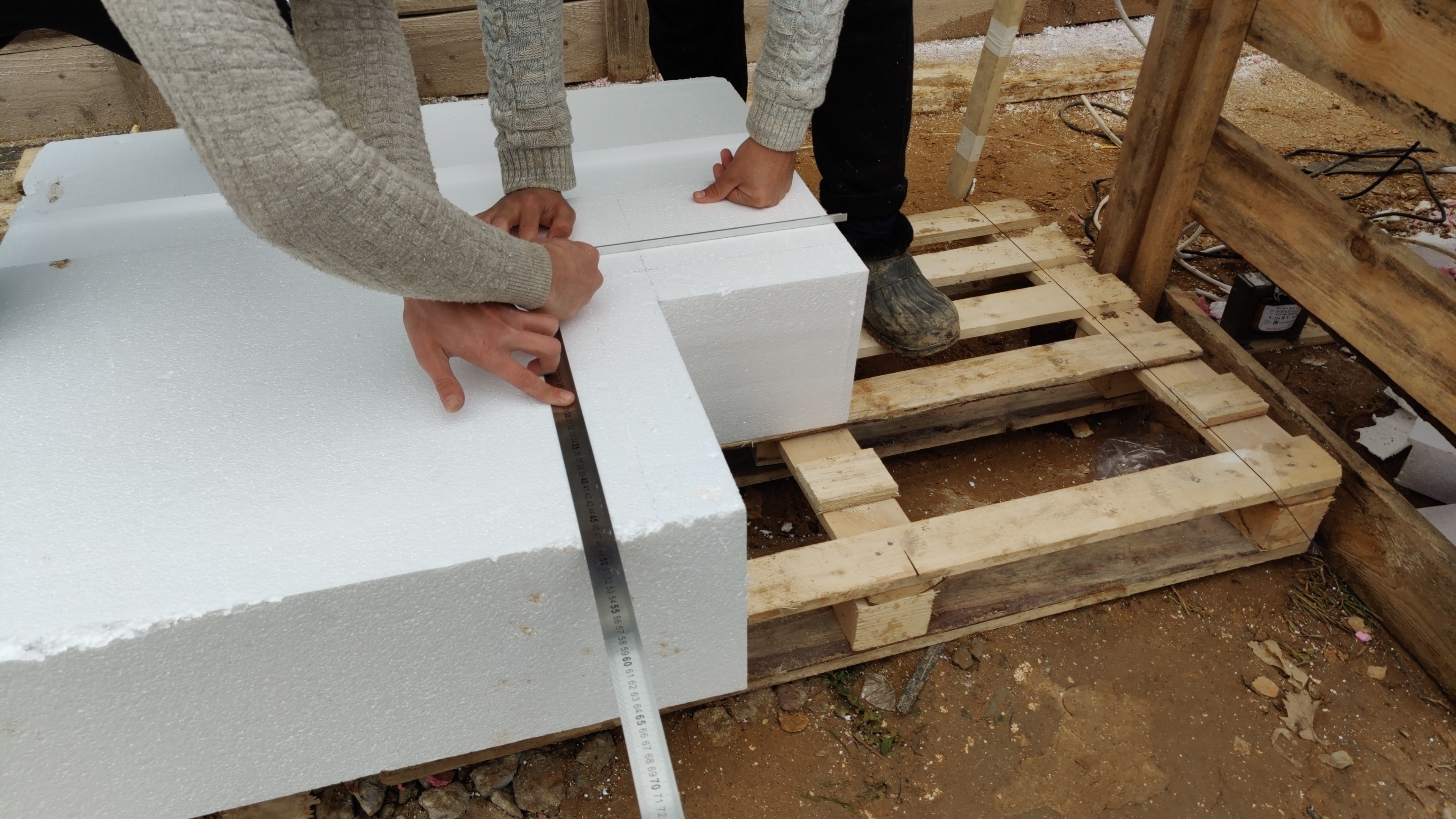

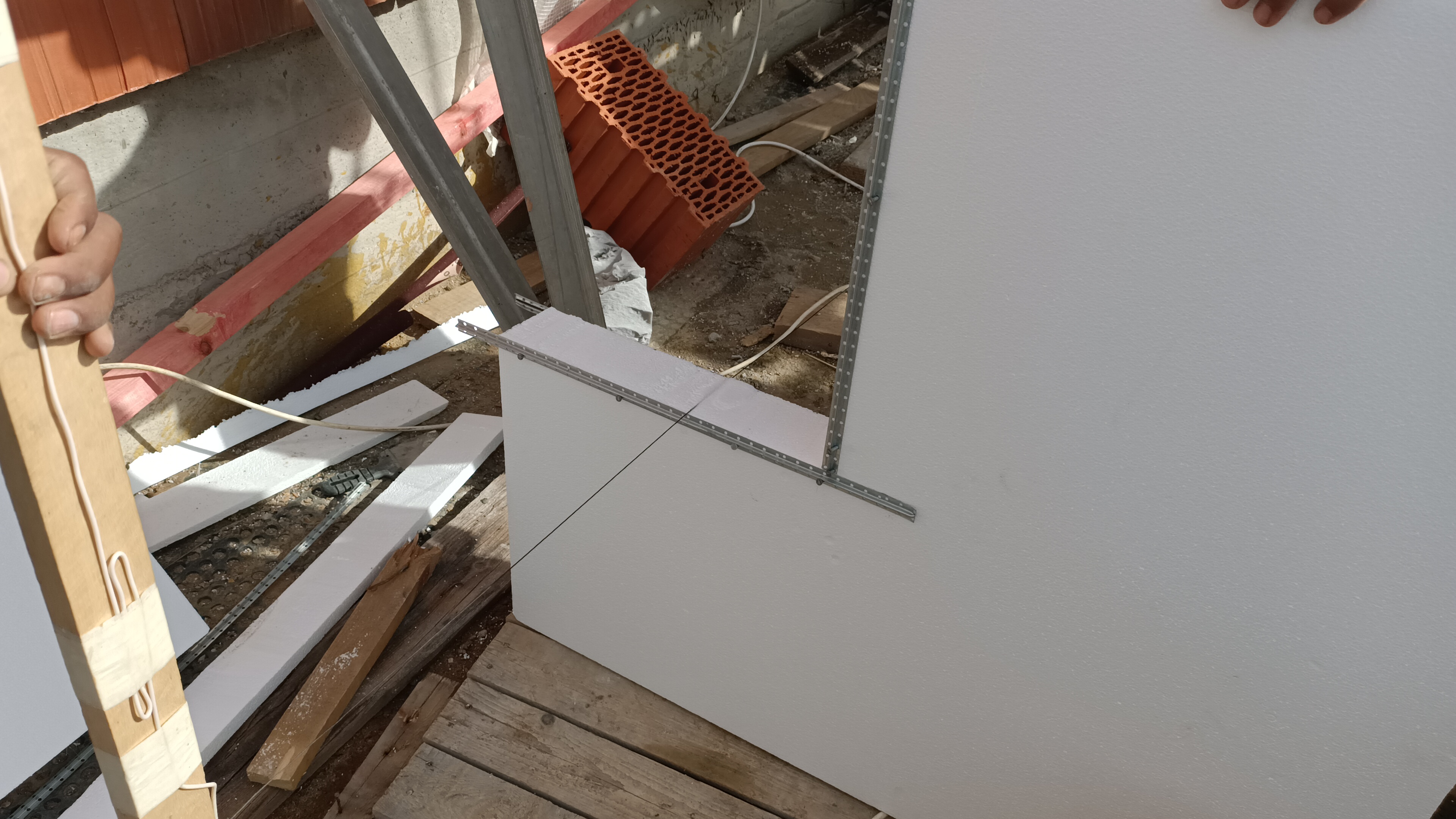

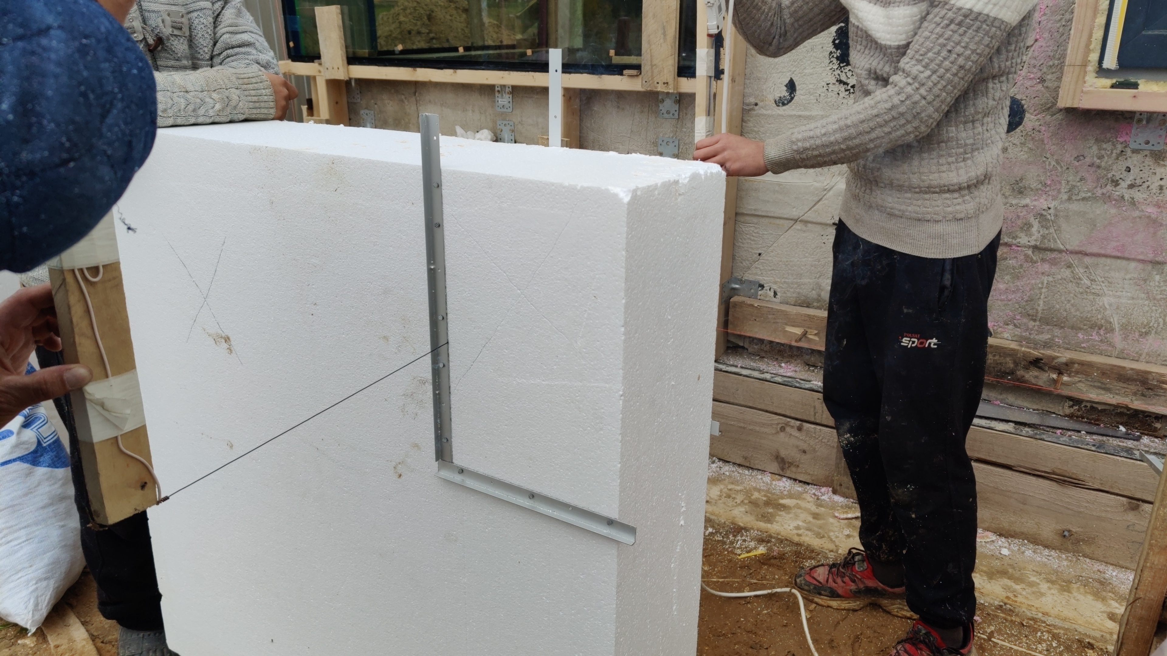

Резка пенопласта на строительной площадке в фотографиях
