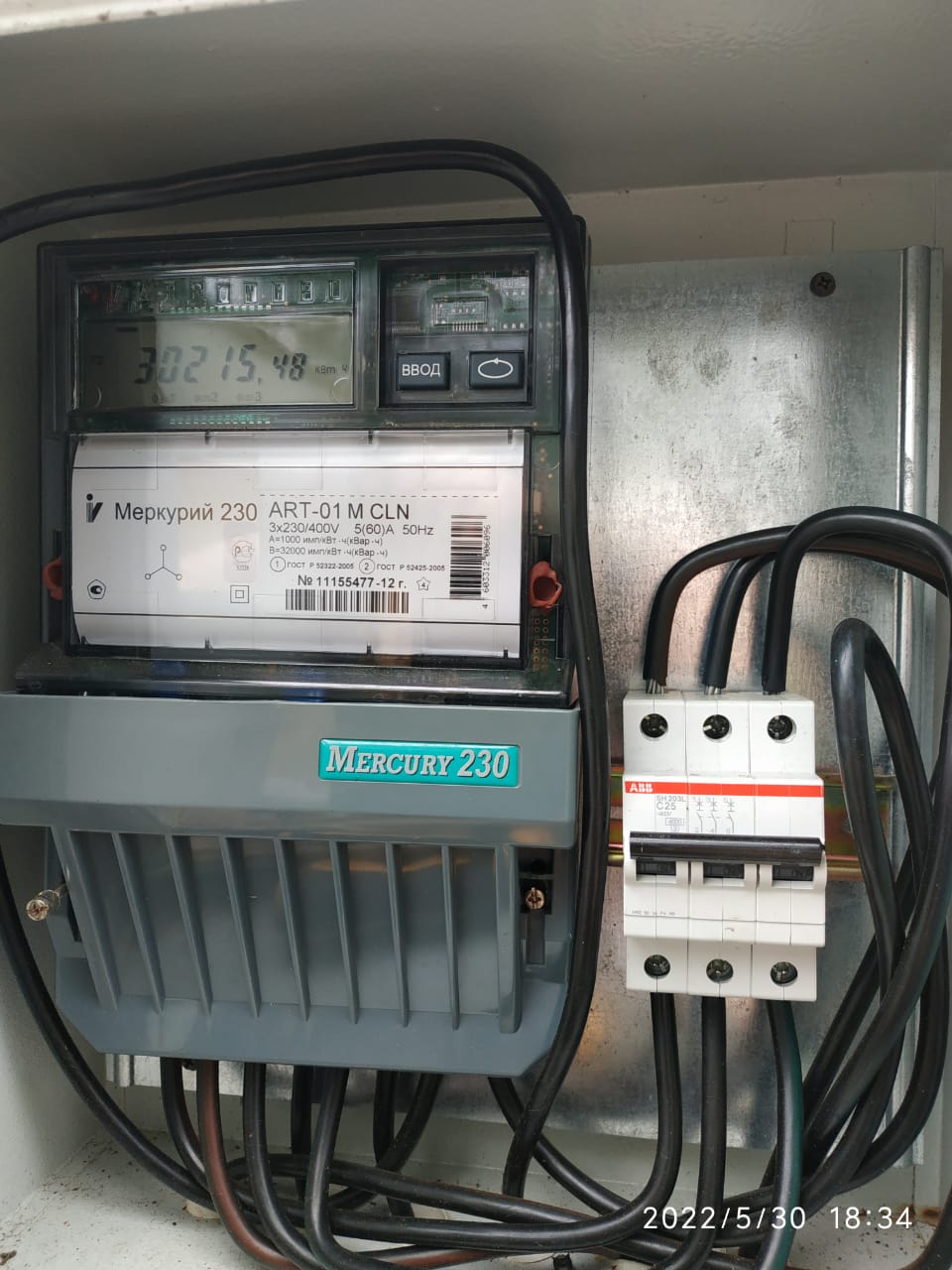

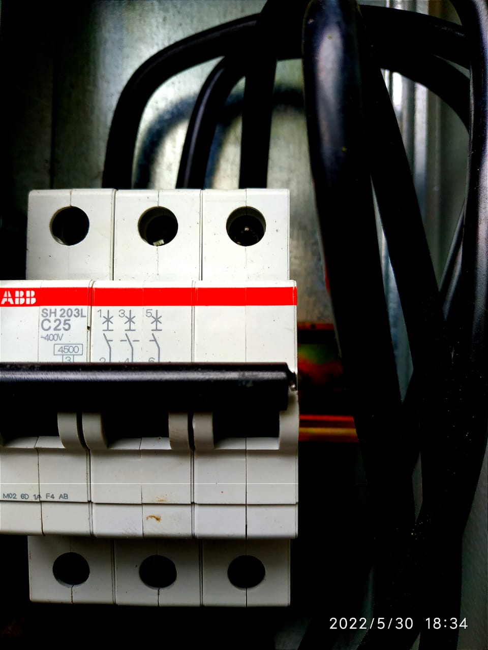

Про генератор ничего сказать не могу,
Фаз то хоть сколько?

BV написал:
не смотрел еще, сегодня постараюсь глянуть.
