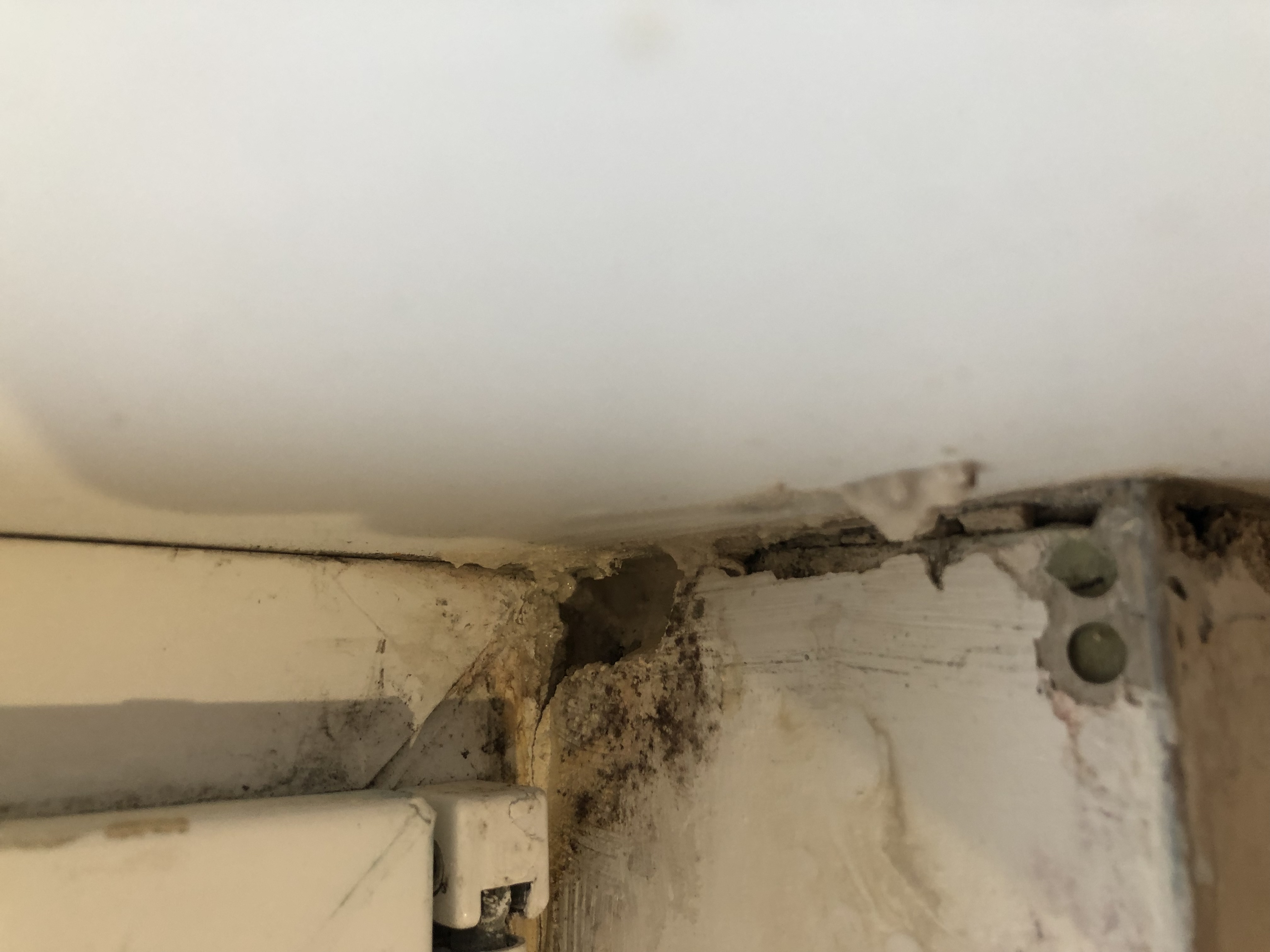

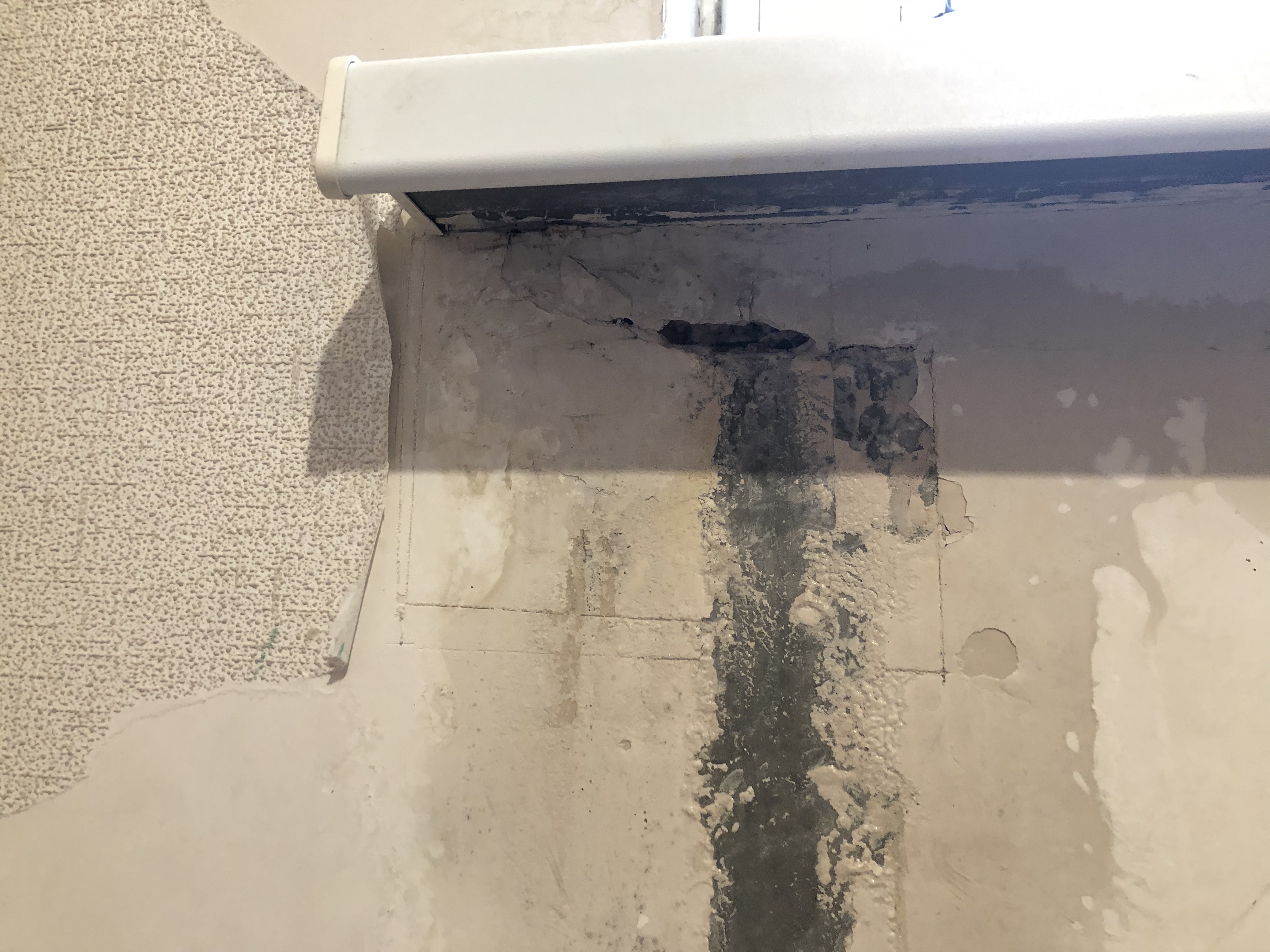

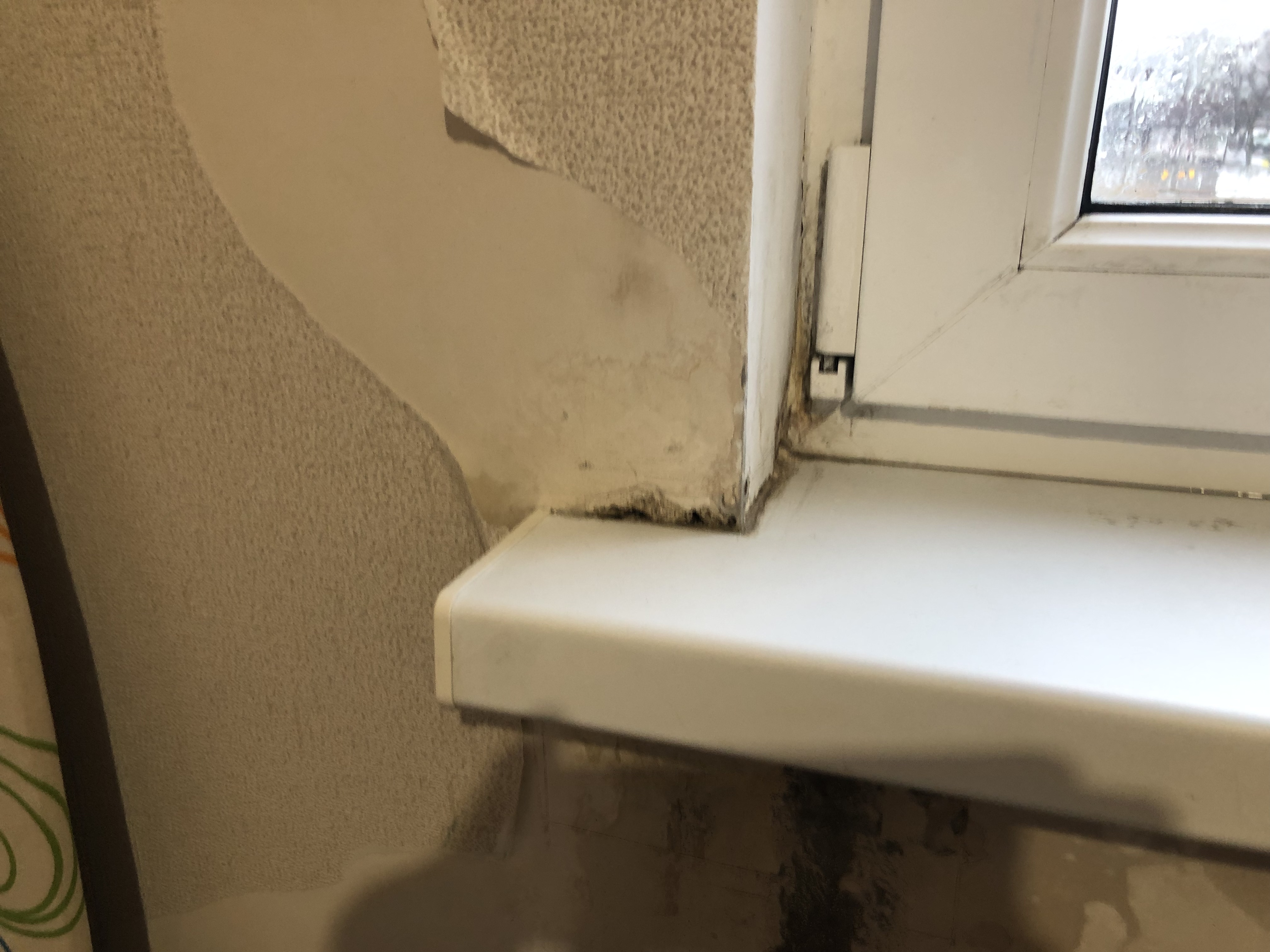

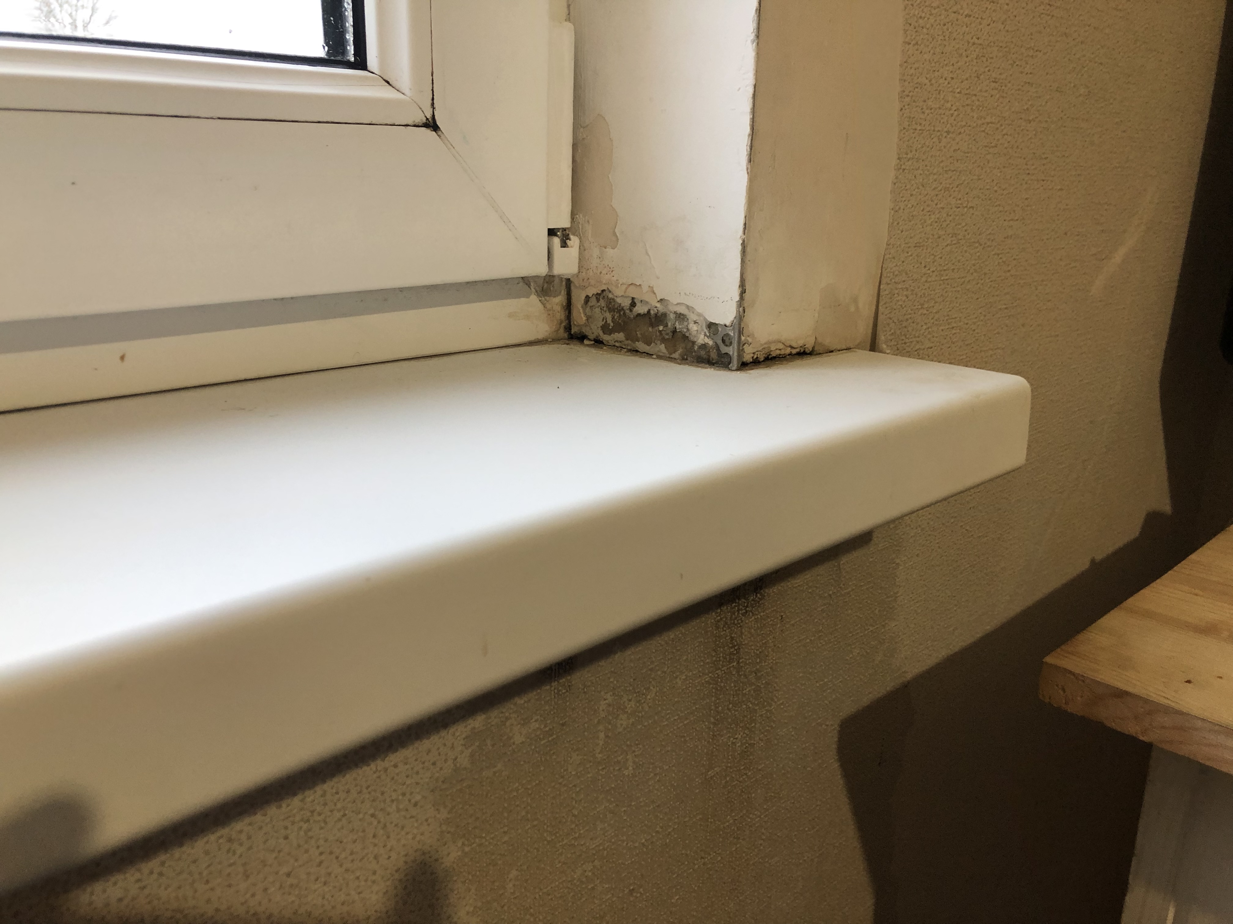

Уважаемые всем привет! Подскажите не опытному как лучше исправить вот такую течь из под рамы окна в квартире. Дом свежий 2018г постройки.

Больше похоже на последствия от стекающего конденсата с окон. Т.е. это не влага проникающая снаружи, а ваша квартирная вода.
Под подоконником мокро всегда, или только зимой? Как себя ведут окна в летние дожди?

так и есть. убрать контруклон (переустановить подоконники) и заделать примыкания, чтоб не было щелей.

Какой конденсат в таком количестве, что ручьи текут? У ТС там бассейн что-ли. Это нормально отлив не сделали, с загибом на откосы. Видать просто приложили к откосам и помазали герметиком. Ветер со временем, тряся отлив, этот герметик порвал и вода пошла под окно.

Мишутк, льет не слабо, только в дождливую погоду

Ilya_Kiselev, это не конденсат, в дожди такие потопы

Allexeyy55, Тогда 100% отлив виноват. Сами вы не переделаете, надо новый отлив, демонтировать старый отлив и подоконник, убрать пену там где проходила вода, запенить заного, поставить правильно отлив и замазать герметиком. Ставить подоконник когда уже все просохнет внутри.
