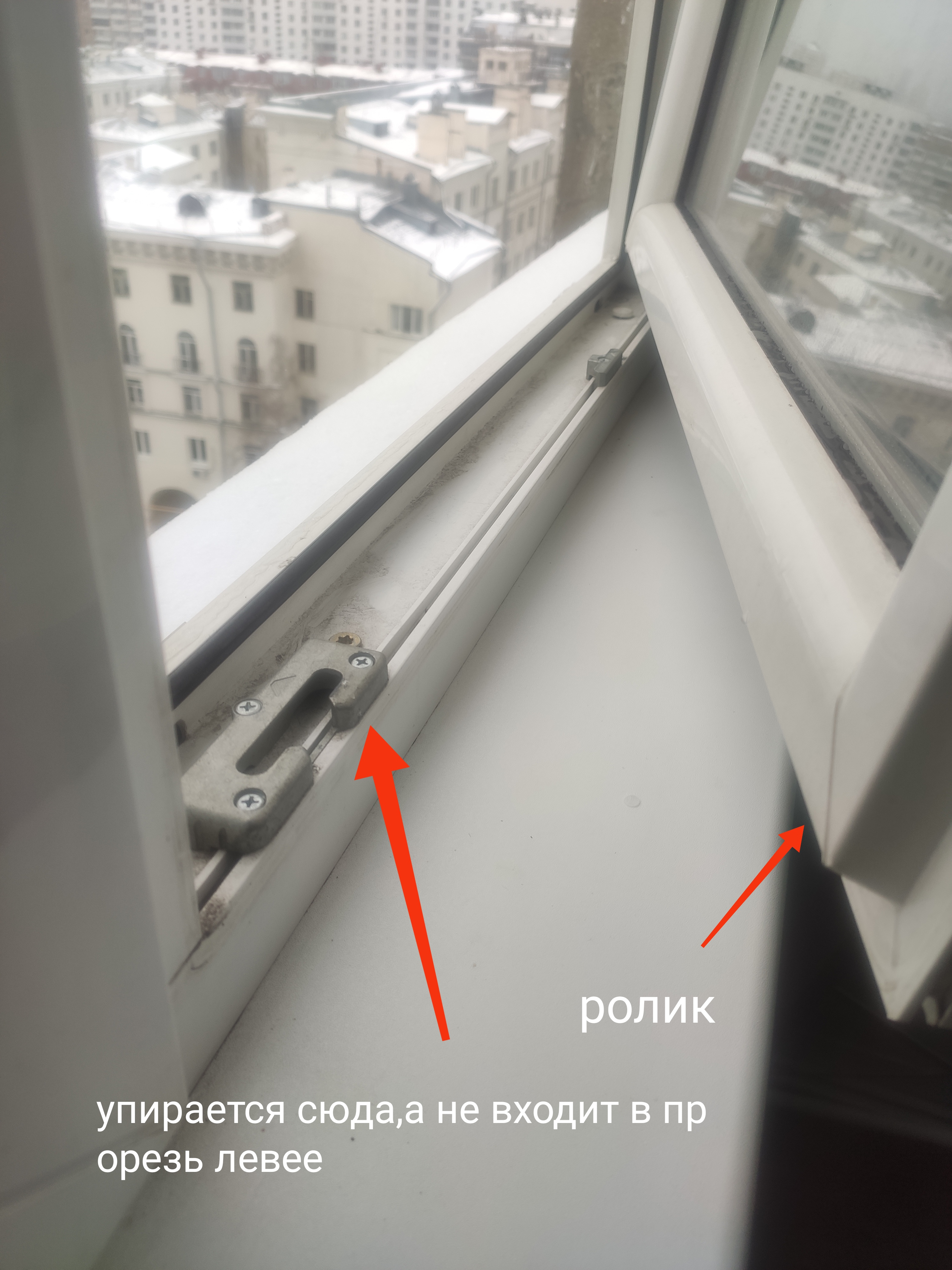

Друзья, ролик на нижней плоскости окна перестал заходить в прорезь на раме , соответственно окно перестало закрываться. помогите разобраться

Chel677, судя по фото окно у Вас открылось в двух режимах: распашной и откидной. Поверните ручку вверх, прижмите верхний правый угол (где петля) к раме, затем верните ручку на середину, закройте окно и поверните ручку вниз. Все должно зайти.

да. у Вас окно открылось в двух положениях. Вернуть обратно , как выше указали. причина скорей всего провисла створка и верхние ножницы не работают как положено. поэтому вернуть обратно и приподнять створку ключом в петле.

dizelO написал: да. у Вас окно открылось в двух положениях. Вернуть обратно , как выше указали. причина скорей всего провисла створка и верхние ножницы не работают как положено. поэтому вернуть обратно и приподнять створку ключом в петле.
dizelO, это очевидная операция, или вы как специалист укажете элемент для подстройки? У меня тоже иногда балконная дверь вылетает. На место ставлю, но про данную регулировку слышу впервые. До сих пор воспринимал как врожденный дефект или износ или криворукость пользователей.
Мишутк, сверху нижней петли . либо шестигран. либо торкс, в зависимости от фурнитуры , и по часовой стрелке, только без энтузиазма, а то ножницы клинить начнут.
