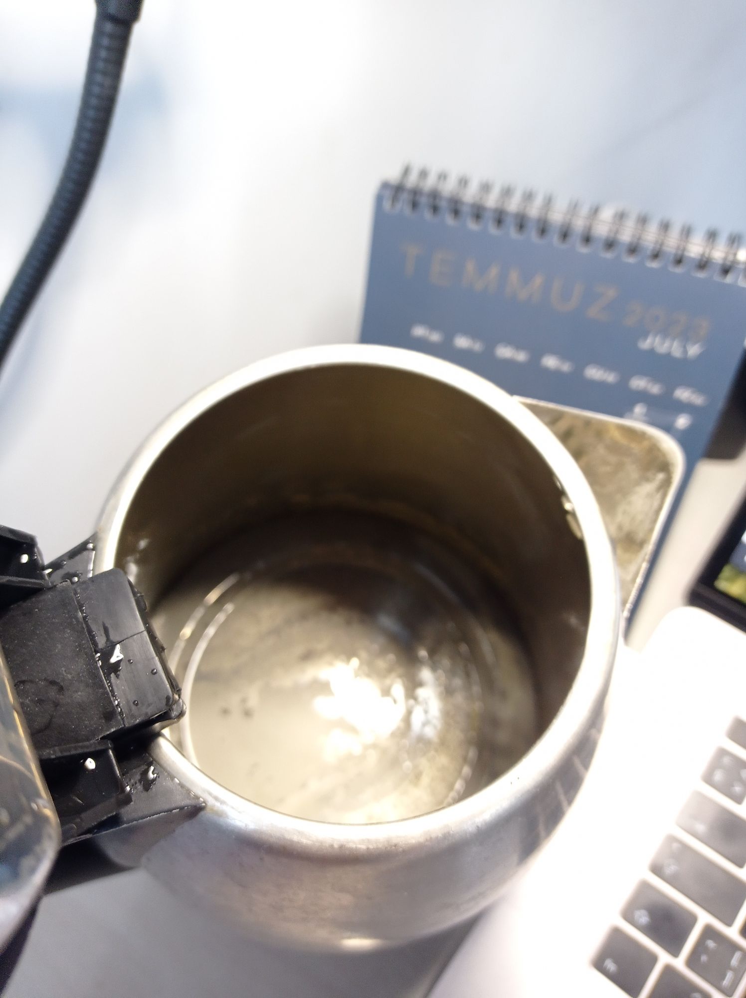

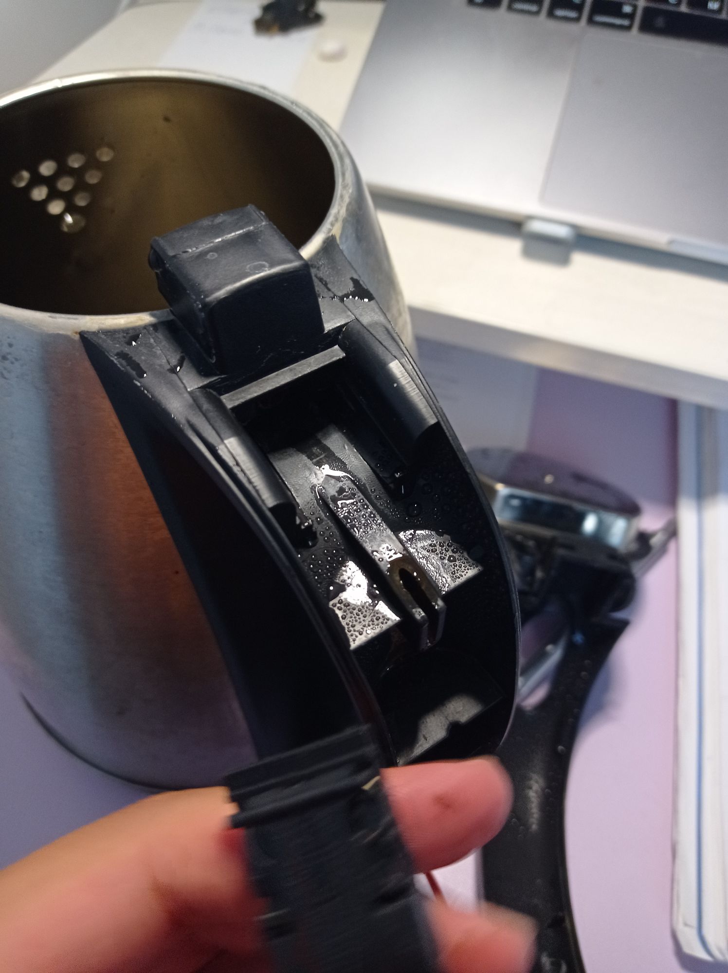

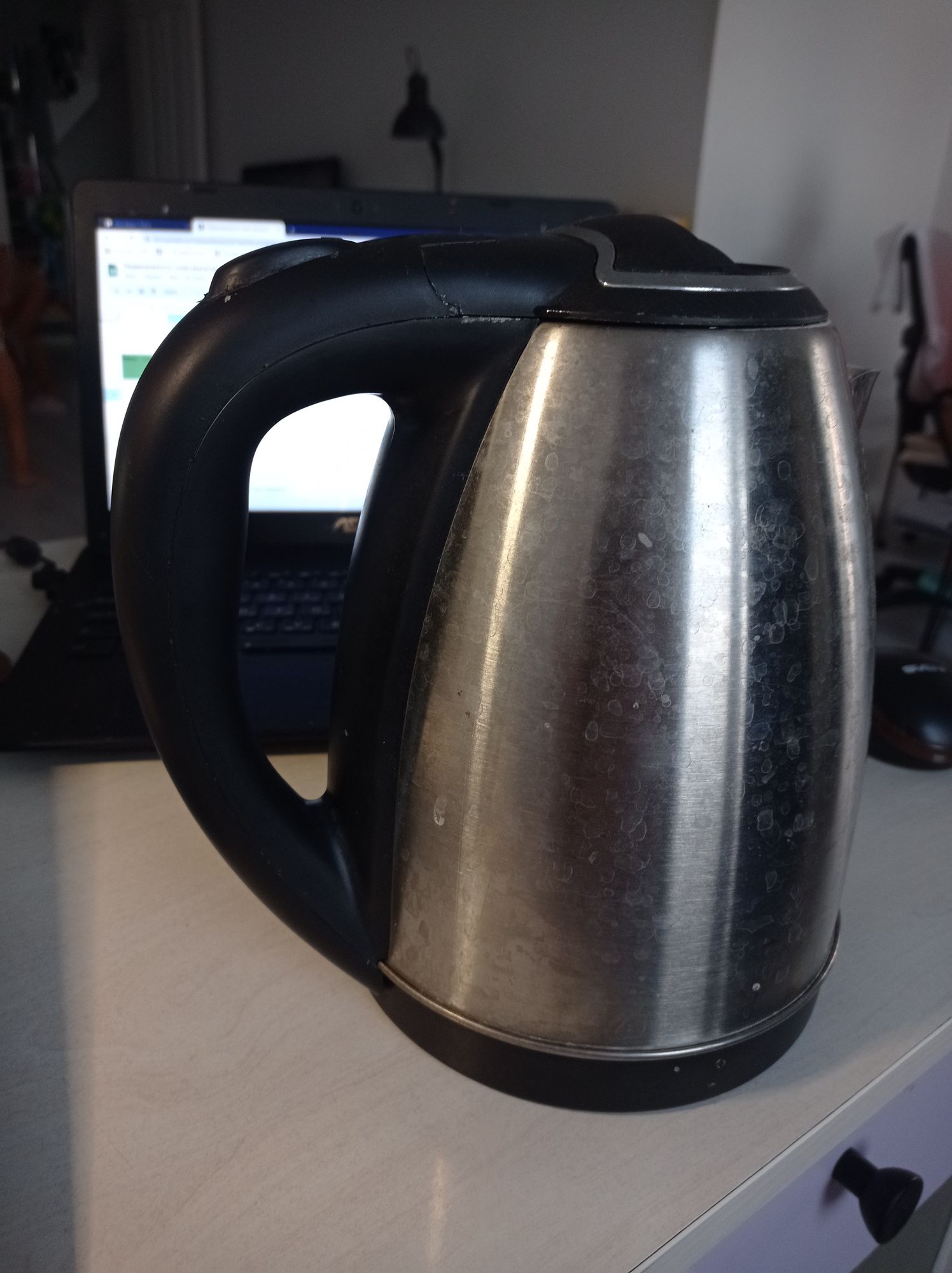

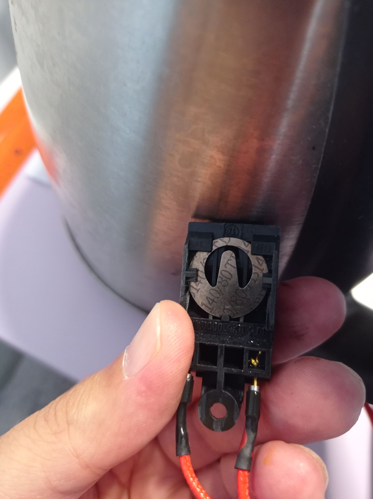

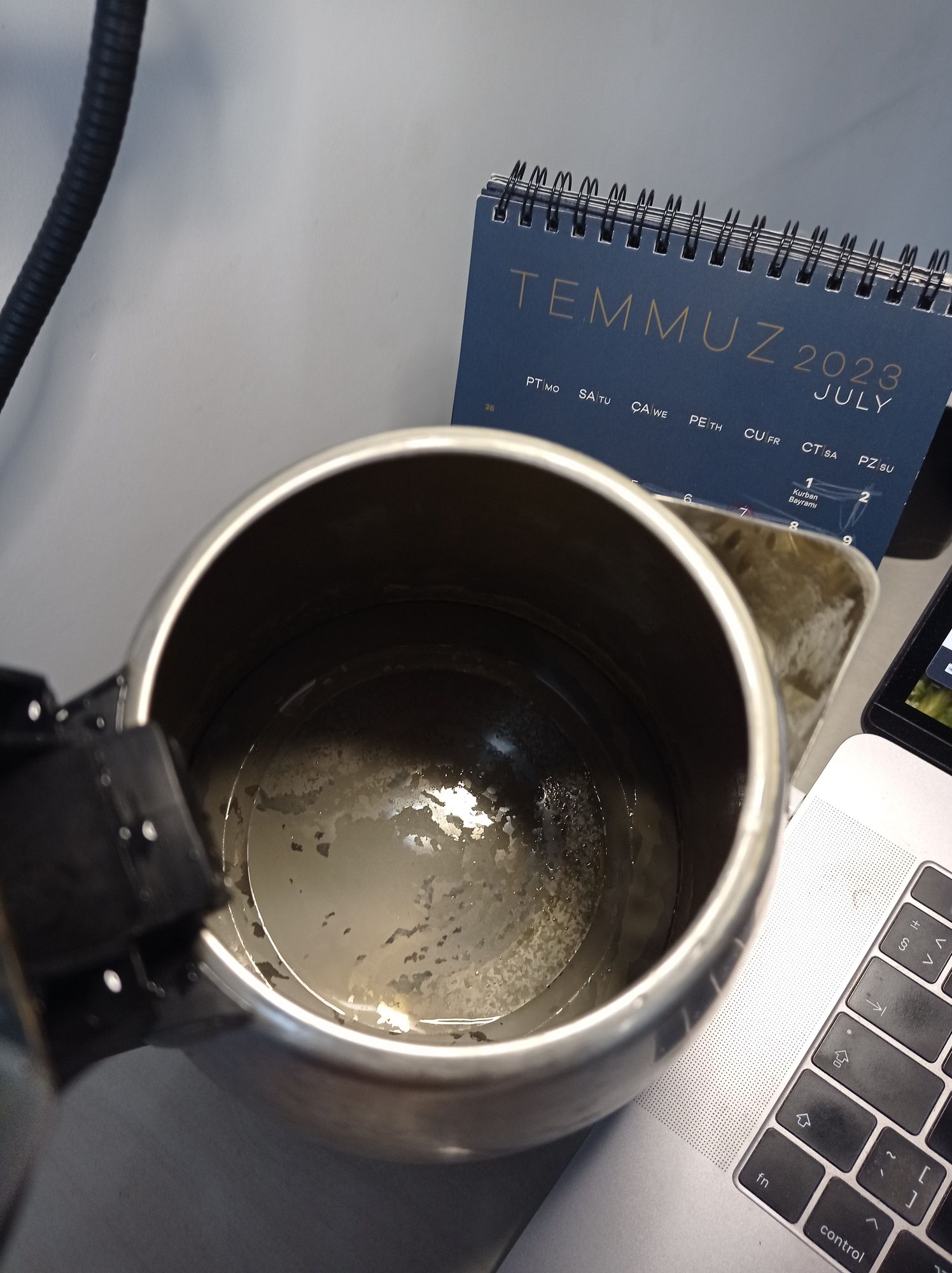

Привет! Подскажите, пожалуйста, что не так делаю. Электрочайник ноунейм перестал выключаться. Разобрал, видимых неисправностей не нашел. Решил заменить на всякий случай «термостат» — блок с биметаллической пластиной. Заменил, толку нет.

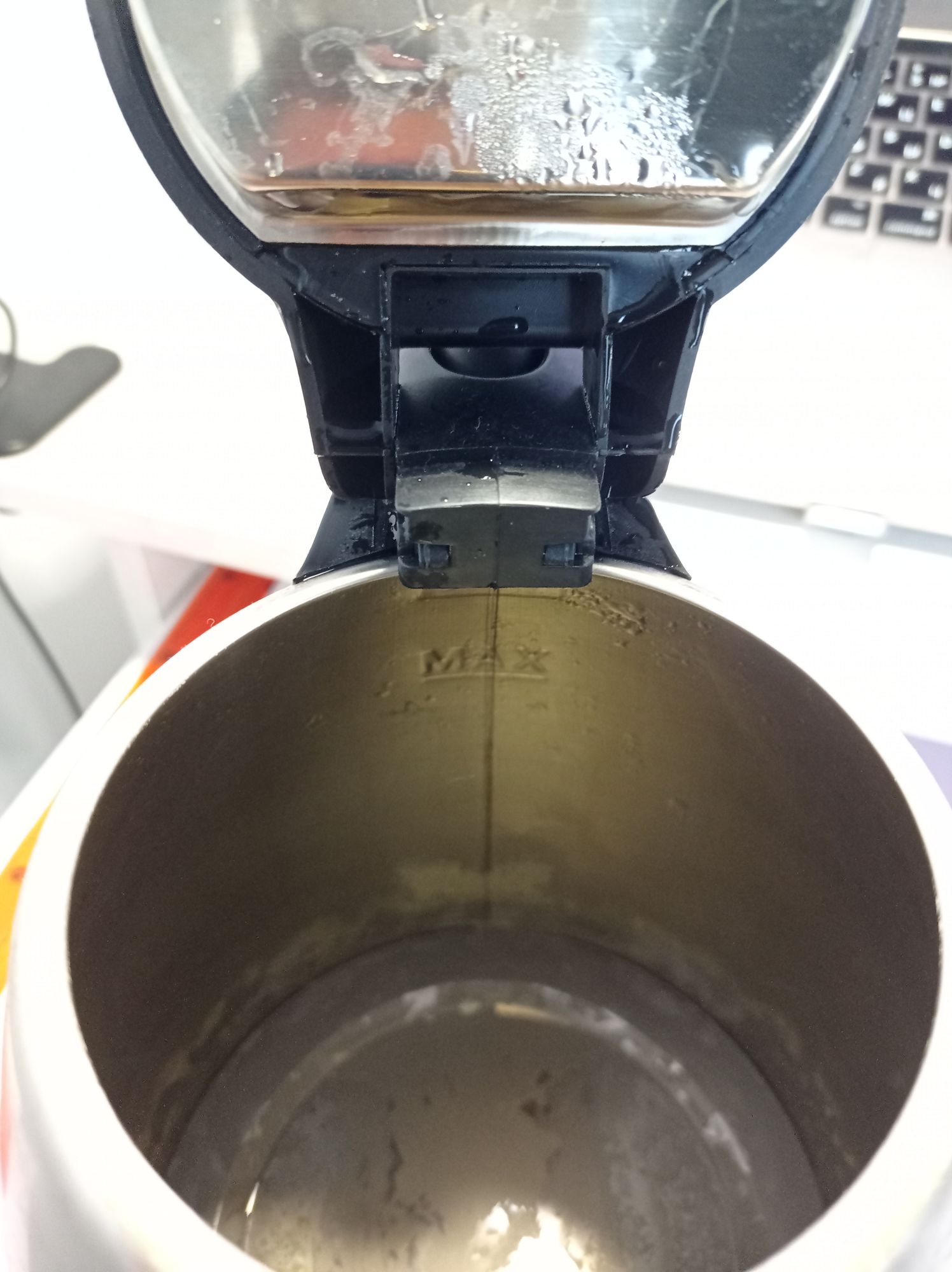

Крышка прилегает плотно. Когда вода кипит, ручка разогревается так, что не дотронуться. Начинает пахнуть пластиком. Внутри ручки влага, то есть пар туда попадает. Но пластина не срабатывает, щелчка нет.
Можно, конечно, купить новый чайник, но уже стало интересно, в чем проблема.

XBOCT написал: Решил заменить на всякий случай «термостат» — блок с биметаллической пластиной. Заменил, толку нет.
Эта пластина должна отключать кнопку. Смотрите как стояла страя, что бы поставить эту пластину правильно для отключения кнопки. Возможно на кнопке был какой-нибудь штырёк и проблема не в заменённой детали, а в самой кнопке, которую эта пластина не может отключить.
XBOCT написал: Не знаю, как еще ее проверить :).
Нагрейте пластину феном например или паром, будьте аккуратны и не обожгитесь, и посмотрите отключает ли она контактный механизм.

ser000, спасибо за наводку, кнопка на самом деле стала почему-то западать в пазу, и пластина не могла ее вытолкнуть. Возможно, пластик подплавился где-то. Я расширил отверстие под кнопку ножом и всё заработало :)
