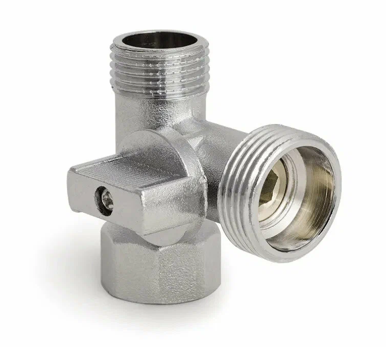

Добрый день. Почему водонагреватели сливают со стороны холодной воды, а не горячей. 1) Я правильно понимаю, что предохранительный клапан, поставляемы с водонагревателем, пропускает воду только в направлении к водонагревателю(сброс давления не учитываем)? 2) Почему нельзя слить так: Перекрыть ввод в квартиру холодной и горячей воды. Открыть, например, на кухне кран горячей воды, в ванной кран холодной воды, если на кухне не побежало, то дунуть в кран в ванной? Могу предположить что из-за конструкции водонагревателей так полностью слить не получится, но моих познаний явно не достаточно. 3) Если делать по "классической" схеме со стороны холодной шаровой кран, предохранительный клапан, далее как-то слив организован и далее водонагреватель. Со стороны горячей воды шаровой кран, далее тройник с краном для подсоса воздуха при сливе, далее водонагреватель ... Вопрос: можно ли вместо всего этого со стороны горячей воды поставить шаровой кран с воздухотводчиком, например как это VT.245.?

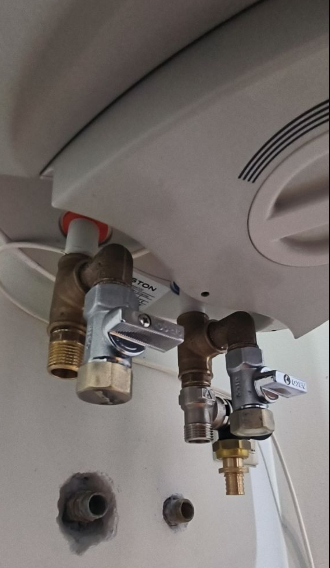

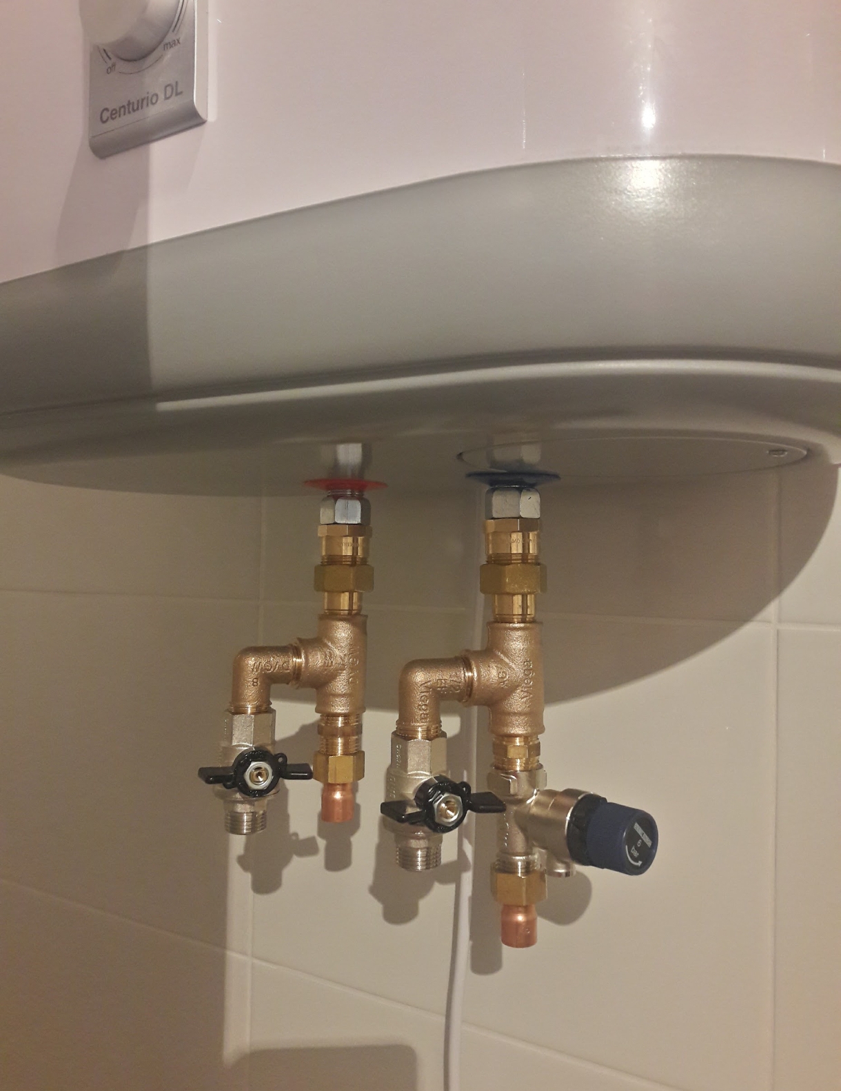

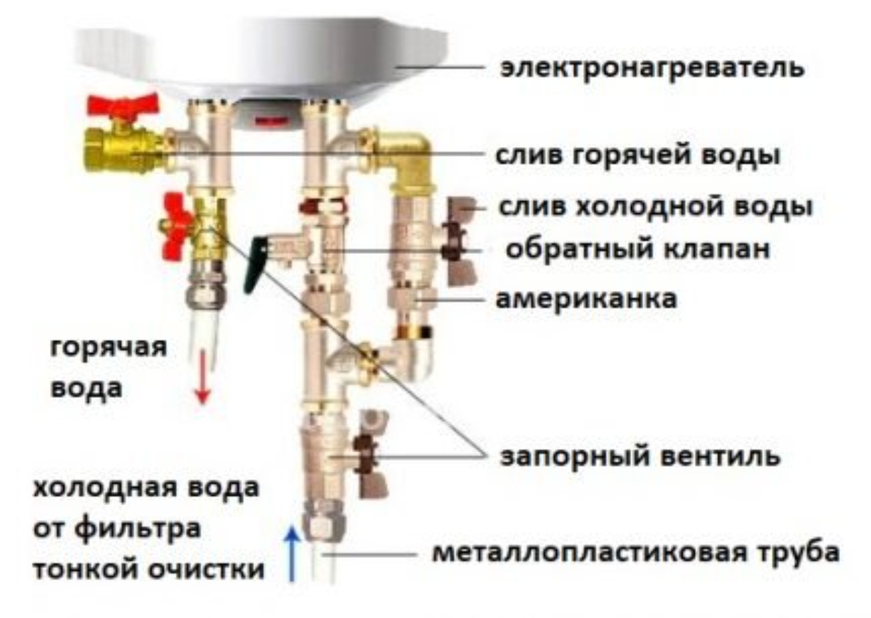

ru_efim - в накопительном водонагревателе трубка подачи холодной воды в баке короткая и находится в баке снизу, а трубка гор.воды длинная и забор горячей воды идёт сверху, по этой причине вы не сможете слить водонагреватель через горячий патрубок, но доп.кран на гор.патрубке надо ставить для подсоса воздуха при опорожнении бака, либо второй вариант - байпасный кран на хол.воде,чтобы обойти предохранительный клапан и сливать воду через любой смеситель, расположенный ниже бака(см.последнее фото) Примеры подключения накопительного водонагревателя на фото

Для удобного слива компактнее такие И вот такой (можно старый) порезаный пополам прикручивается руками на момент слива.

По первому вопросу все полностью понятно, даже стыдно что сам не догадался устройство водонагревателя посмотреть. Как быть со стороны холодной воды, тоже как-бы все понятно: дождусь водонагреватель, проверю скорость слива через предохранительный клапан - устроит им и ограничусь, не устроит сделаю как на фото Technik-san, но вместо угла с кранам применю сразу угловой кран. А вот вопрос со как быть со стороны горячей воды открыт. За счет кран с воздухотводчиком я надеюсь сэкономить кучу места. Видео пример как работает это кран я найти не смог, а из словесного описания понял что он работает так: закрутил руками клапан воздухоотвотчика и кран работает просто как шаровой кран, надо слить вводу: закрыл этот кран и открутил клапан воздухоотвотчика и пошел подсос воздуха, ... возможно чтобы пошел подсос при закрытом кране его надо просто ориентировать правильно, но ведь это я все на предполагал , а в действительности ...???
