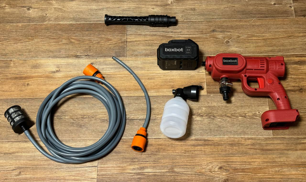

У меня есть аккумуляторная мойка высокого давления с выходом под распылитель с внешней резьбой 1/4. Она пластиковая. Мне надо к этой мойке подключить длинный шланг для промывки труб. У шланга аналогичная резьба внешняя (хорошо хоть металл), он предназначен для керхеров. Я пытался для пробы эту металлическую резьбу вкрутить в распылитель - идет туго и пытается портить витки. Видно, что профиль чуть другой. Идеально, чтобы не портить пистолет, стыковать эти две НР-НР через пластиковую муфту.
И вот найти 1/4 ВР-ВР пластик никак не могу. Металл есть. Пластик таких размеров бывает вообще? На крайний случай остается колхоз из ПП-трубы прогретой и остывшей на металлической резьбе 1/4. Тогда будет хоть и не прочная, но хоть какая-то резьба, которая не попортит мойку.

Мишутк, резиновый шланг и два проволочных пружинных хомута с ушками. И гибко будет - резьбу не отломаешь. Резиновый шланг заполнит витки - течь не будет. Если будет - фумкой заполнить витки.
Пластиковая внутренняя резьба - отношусь с осторожностью, есть опыт фиттингов для ПНД - чуть сильнее и трещина.
Есть еще вариант
2 шт и между ними кусок трубки 1/4 - тоже будет гибкое соединение.
Но с шлангом наверное проще и лучше и резьбу подбирать не надо.

Скорее всего на мойке не 1/4 а 14мм резьба

Идея с 20 пп трубой еще кажется рабочей. 1/4 без подготовки входит в нее. Попробую на даче с прогревом и посадкой на фум или нить. Шланг как запасной вариант.
Так-то если что у меня и керхер есть там же, только его в дом тащить хлопотно первый участок канализации промывать, да и брызгается он. Хотел из дома ручной брызгалкой. Ну а по улице можно и керхером лить.
Надеялся, что все сантехрезьбы существуют и в металле и в пластике и доступны. Увы.

Оно торчит вне зависимости от моего желания. Наверное, переход с муфтой через шланг или сразу в шланг (хватило бы длины под хомут) немного спасет от отламывания. Сразу жесткий удлиннитель-переходник в достаточно жетский шланг высокого давления действительно будет сильно на излом работать. У распылителя хотя бы плоская площадка есть, которая спасает от излома. e2bce04a67

Мишутк, у шланга, который надо подцепить, какой диаметр?

Наконечник нр 1/4. Шланг высокого давления, неразборный.

Мишутк, так ежели не лезет на резьбовой разъём мойки, то на ней, скорее всего посадка на М14. Вот такой переходник должен подойти.
