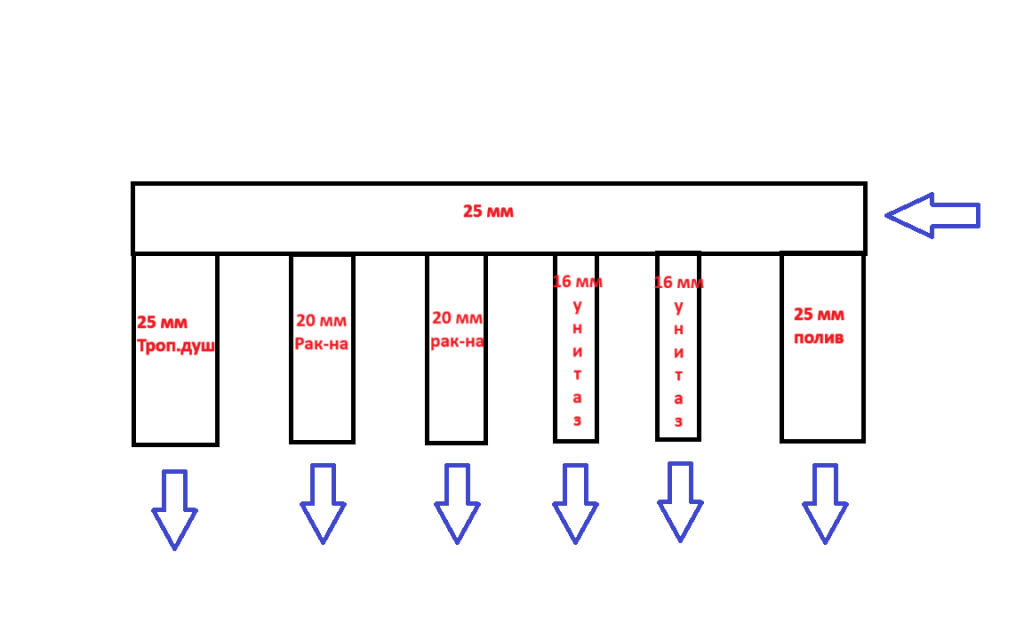

Здравствуйте! Достраиваю небольшой дом. Сейчас на этапе разводки ХВС и хочу сделать ее коллекторного типа.
Коллектор скорее всего буду не покупать, а делать из ППР самостоятельно и встал вопрос:
Будет ли работать коллекторная разводка, выполненная трубой разного диаметра?
Без имени Ввод 25 мм. Данный диаметр для максимальной эффективности водопотребления на некоторых участках хочу оставить, на других - уменьшить (20 и/или 16 мм).
При одновременном потреблении ХВС на разных контурах воды на контуре 25 мм буду получать же больше? Если да, то в таком случае регулировочные клапаны на коллекторе не нужны?
Если же такая система работать не будет (я не сантехник, но узнать причину было бы интересно), то тогда нужно выполнить все контуры одинаковым диаметром (25-20 мм) и приобрести регулирующий коллектор, чтобы выставить пропускную способность на каждый контур по приоритетности?

Samostroevich, важнее что у вас от источника воды до коллектора.

Будет. Так как хотите Вы или как-то иначе, но будет работать.

strider1978, Понял) Вот думаю, попытка не пытка))
Стоимость кустарного коллектора - 400 рублей (4 шаровых ппр крана + 4 тройника + куски труб). Хотя 400 рублей - тоже деньги, но ради потенциальной экономии и эксперимента плата уместная. Поэтому на случай, если эффект не понравится, оставлю запас для отрезки изделия и впайки нормального заводского коллектора. Главное, чтобы отличные трубы менять не пришлось)
Вообще логика подсказывает, что функционально контуры, выполненные из разного диаметра и регулирующий коллектор тождественны. В руках регулирующий коллектор не держал, но если правильно представляю принцип его действия, то кранами всего лишь меняется внутренний диаметр для достижения на нужных потребителях стабильного напора. И если с таким коллектором регулировка возможна в широком диапазоне, то в моем случае с разными диаметрами эта регулировка будет фиксированной.
Нет, не тождественны. Совсем. Падение давления в трубопроводе зависит от его диаметра, длины, а также скорости потока. Который регулируют кранами.
))) Как все просто.
Samostroevich написал 16.06.2025 в 22:07
) Нет
Ну считай ее нет, просто на толстых трубах чуть потери давления меньше.
Еще раз - стабильность давления зависит от того, что до коллектора.
И если в коллекторе будут ПП шаровые - считай выкинутые деньги.
И вообще тема ниочем без полной схемы водоснабжения с длинами, диаметрами, потребителями, источником воды...
