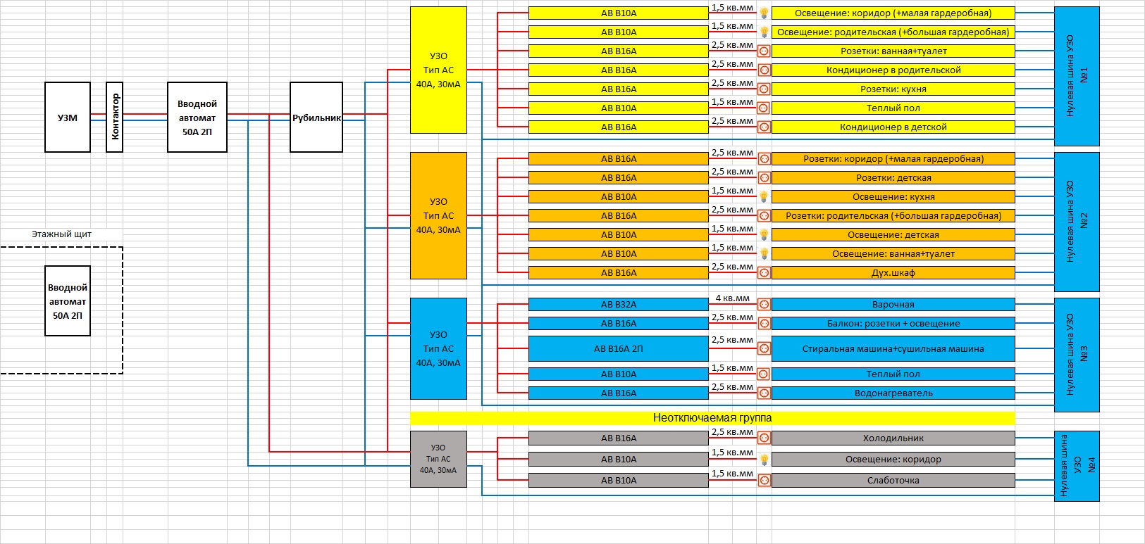

Уважаемые мастера, всем доброго времени суток! Прошу покритиковать схему щитка. Автоматы буду приобретать фирмы Chint. Сам щиток будет накладной. С моделью пока не определился. Буду признателен за совет. Стоит ли ставить вводной автомат категории В? Какого производителя кабеля посоветуете?
Схема щитка

Контактор после УЗМ уберите, он не нужен. В самом УЗМ стоит реле 80А, его Вам хватит для всех нужд. Освещение можно сократить до 3-4 групп. Розетки и освещение детской под одним УЗО - разнесите под разные...

У вас дом старый? Зачем характеристика В?
Глеб Абдулов написал 16.07.2025 в 14:40
Варочная панель - С25А
Новостройка...

А для чего Вам вообще дублировать автомат в этажном щите автоматом в квартирном щите? Цель?
И почему на входе в квартирный щиток вместо положенного коммутирирующего аппарата стоит что-то иное?

Где линия духовки?
Варочная поверхность подключается с помощью штепселя и розетки? Если нет, то почему автомат однополюсный?
Такой же вопрос о кондиционерах, духовке, ВН и ТП.
Гардеробные - какое напряжение?

И уберите на картинке линию от ВН к неотключаемой группе. Понятно, что просто забыли стереть.
